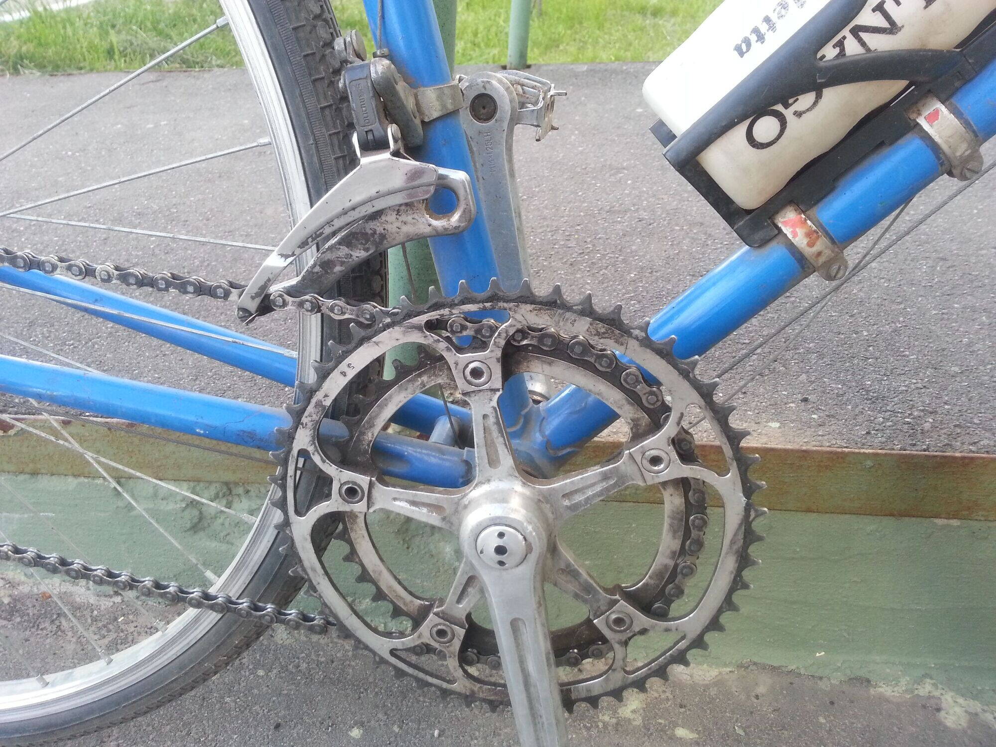

Система, как я понимаю не родная, идентифицировать не смог. Передний переключатель Shimano, модель не знаю.

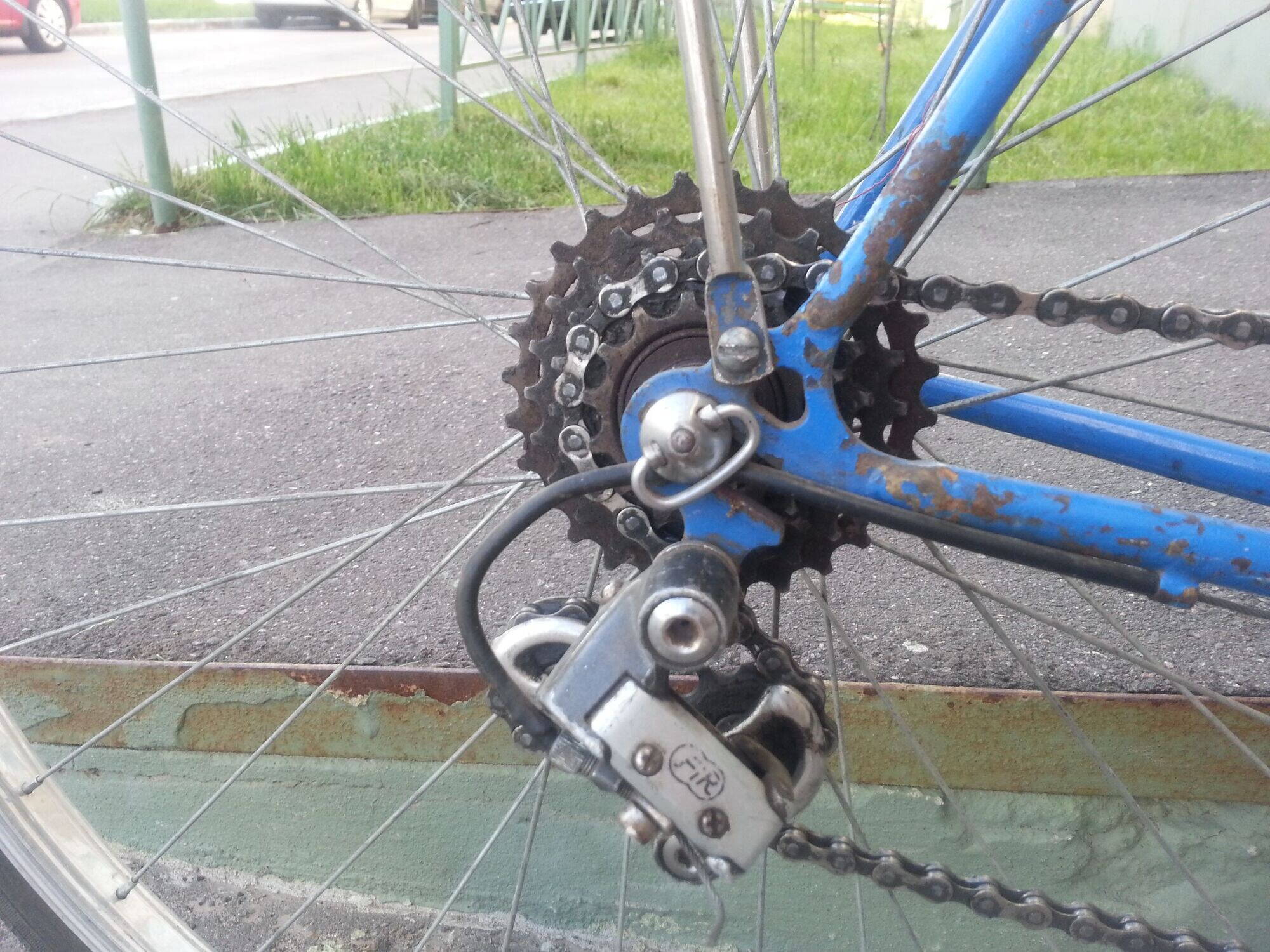

Задний переключатель FIR, больше подробностей про него тоже не знаю.
20140521_194715_1.jpg [ 655.7 КБ | Просмотров: 2799 ]

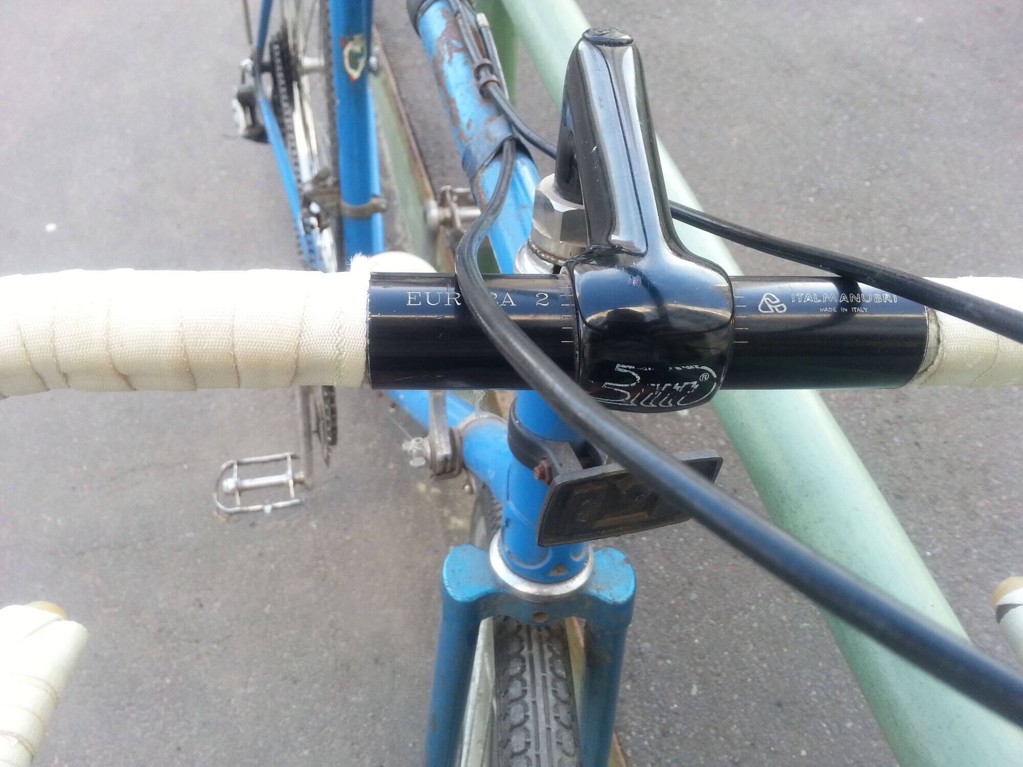

Руль Italmanubri EUROPA 2, вынос не смог определить.
20140521_194732_1.jpg [ 460.34 КБ | Просмотров: 2799 ]

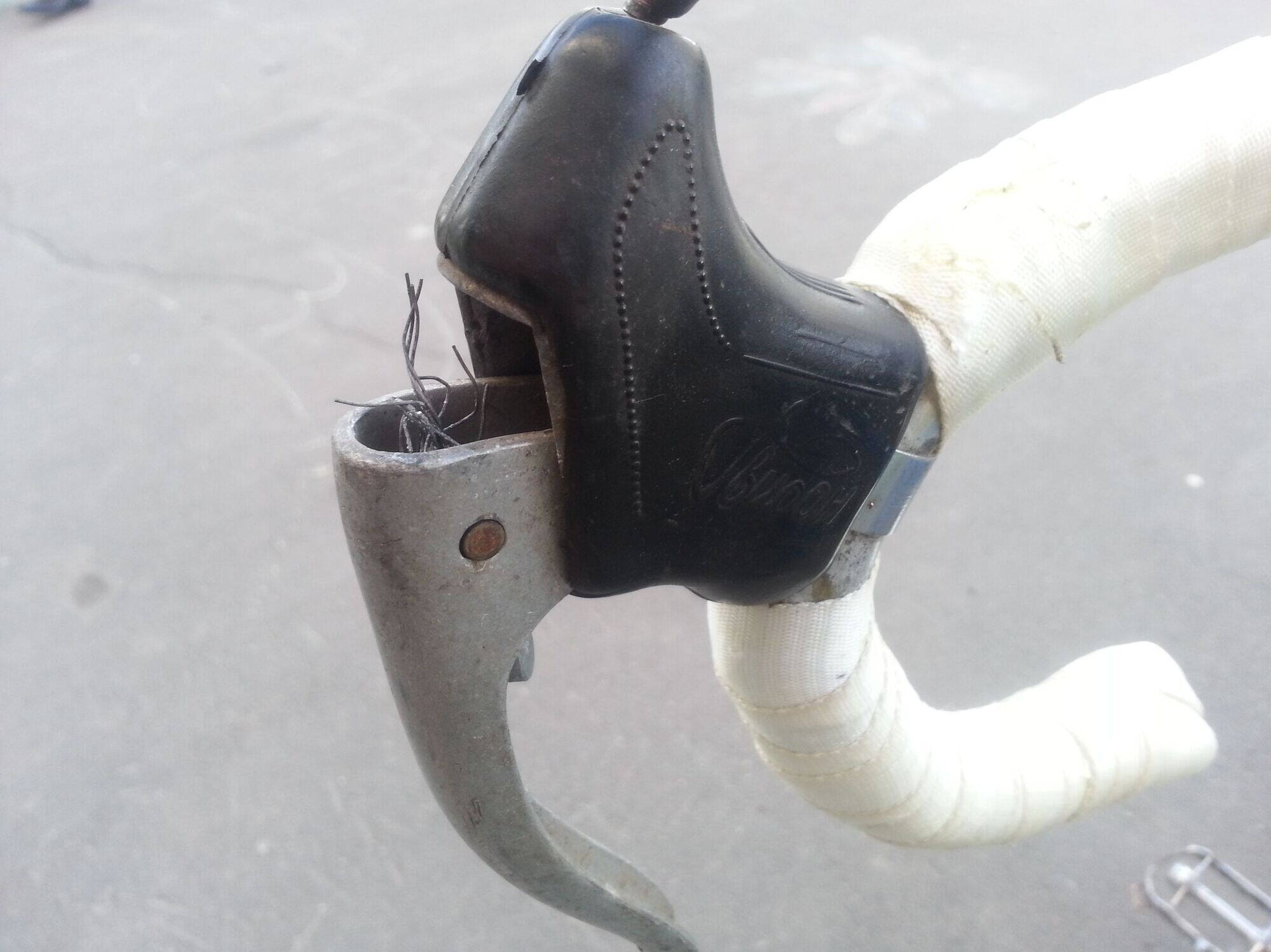

Тормозные ручки "Видон"? Сами клещи обычные хвз
20140521_194748_1.jpg [ 306.58 КБ | Просмотров: 2799 ]

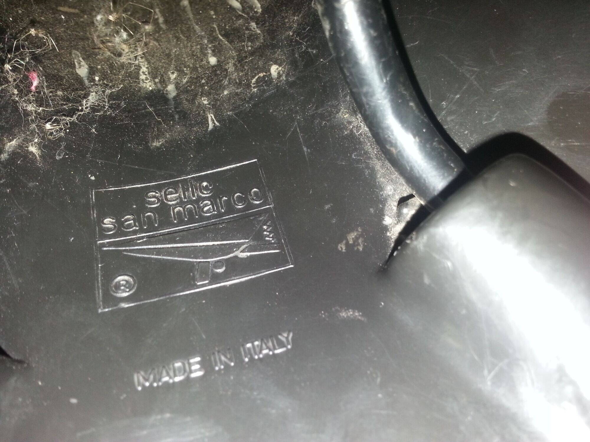

Под тряпишным чехольчиком седла оказалось кожаное selle san marco. Сама кожа в не очень хорошем состоянии, имеется надрыв, но ездить пока можно. Модель седла - не знаю.

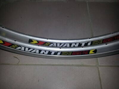

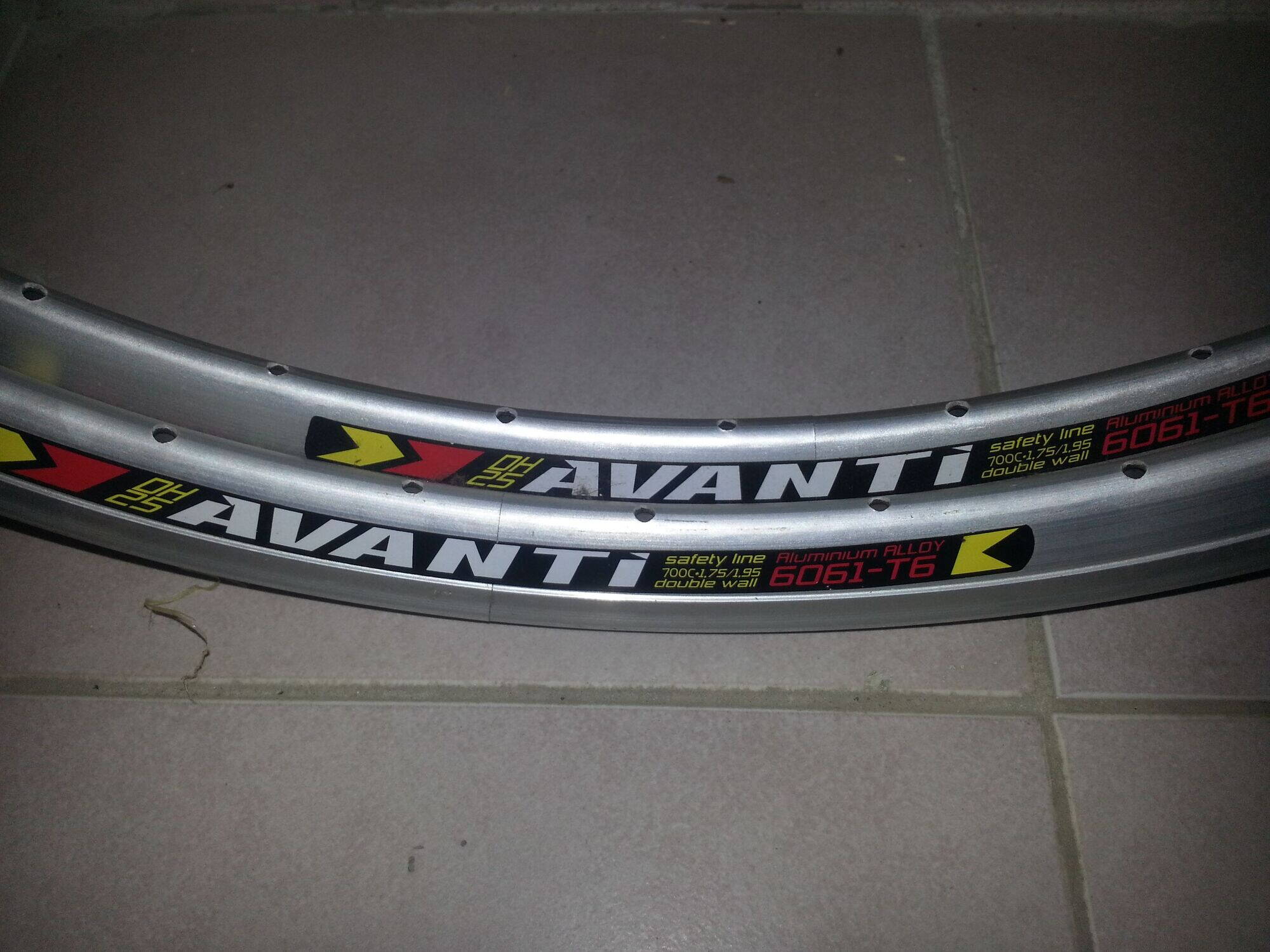

В довесок к велосипеду дали новые обода Avanti 6061 T6
20140521_215859_1.jpg [ 510.85 КБ | Просмотров: 2799 ]

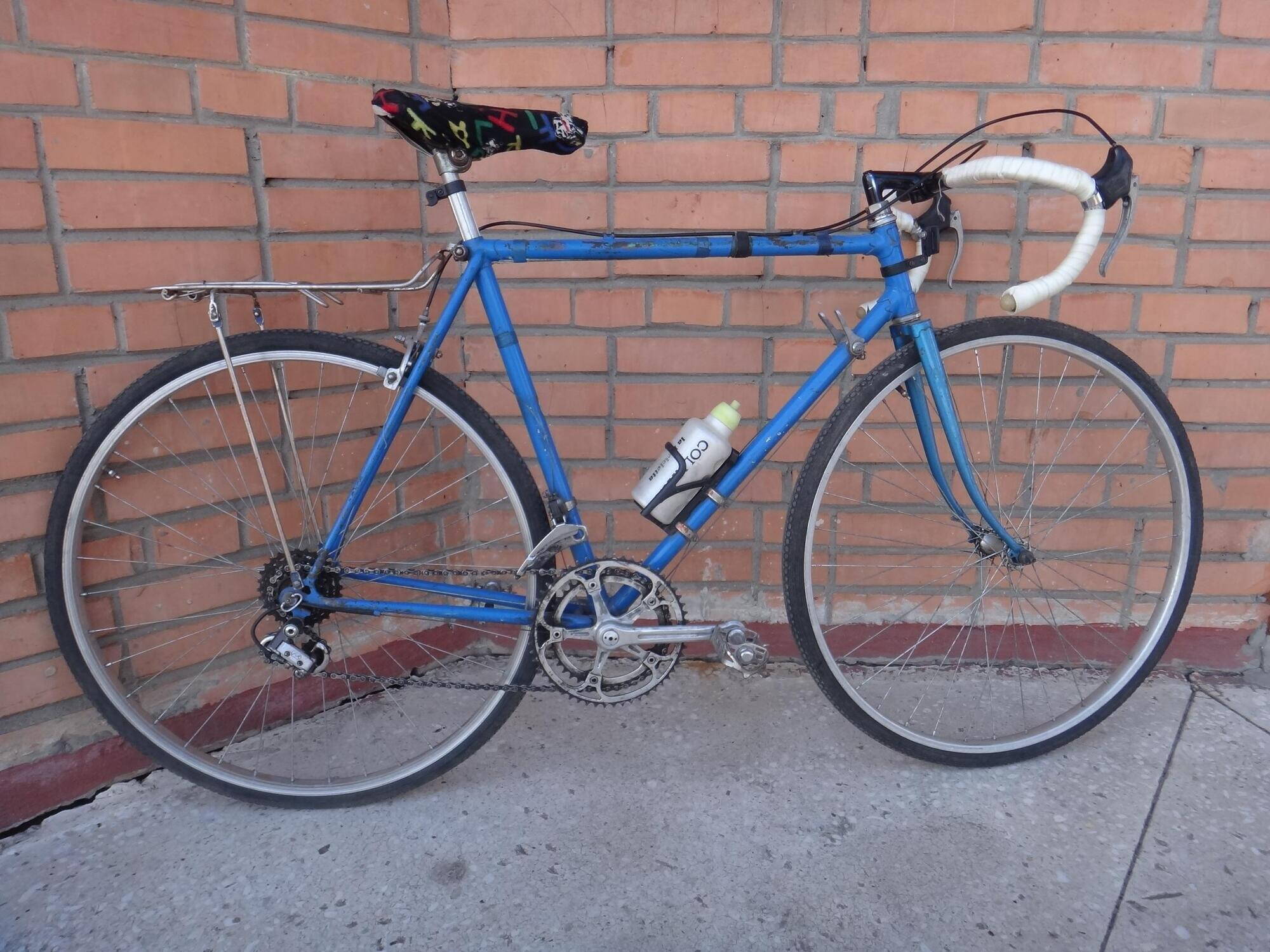

Вот такой железный конь :smile: Если нужны фотографии других узлов, или еще какие-нибудь с с других ракурсов - сделаю, выложу.
Сняв багажник (он мне пока не нужен) и все примочки, примерный вес получился 11,8 кг.
Прежде всего интересует, как поступить дальше, заменить тросики, настроить тормоза, переключатели и попробовать поездить?
Пойму ли я что-нибудь сейчас, наверно все узлы требуют разборки, чистки и смазки? А если уж разбирать велосипед, то и раму сразу нужно отдавать в покраску?
Что делать с ободами? Не знаю, что за обода стоят сейчас, и не совсем понятно отсутствие желобка износа, то ли обода изношены, то ли просто такая модель. Оставить все как есть, а на аванти собирать новые втулки или переспицевать аванти на то, что есть сейчас?

если ты хочешь шоссейных ощущений, то нужны шоссейные колеса. все остальное если оно нормально фунциклирует оставляй.

Хороший экземпляр - боевой.
Все как сказали, плюс промыть и смазать каретку и втулки. Если долго не катались, там может быть кака. Угробите хорошие детали.
Система хорошая а передний переклюк уж слишком высоко, их стараются ставить как можно ближе к звезде для четкости переключения.

Затрат и труда велик твой требутет немного. Поменять тросики, выставить передник переклюк н нужное положение, смазать втулки и пойти кататься. А, цепь скорее всего надо поменять, выглядит растянутой.

Покрышки подойдут, может имеет смысл собрать просто еще один комплект колес? Взять обода которые есть на них Мишелин подобрать втулки и задние звезды, получится два варианта для разных целей.

много кто берет Mavic open sport обода.

20 мм покры для трека, для города лучше 25-28 мм, шоссейные обода 14-15мм шириной внутри, эти аванти гибридные для резины 32-45мм, в этом веле лучше сразу сменить колеса, кассету на 8 ск 13-28(26) цепь,обмотку, рубашки и тросики, отмыть каретку и рулевую, если надо то заменить подшипники и кататься)))

сам катаю на weinmann dpx - не дорого, крепко, тяжеловато. мавик по идее лучше, но и существенно дороже. покры 23-25мм, не обязательно с кевларовым кордом, можно с проволокой, главное сильно дешевые не бери, лично мне нравятся maxxis detonator
по втулкам - если они живые и у тебя мало денег, то переспицуй на эти. если хочешь другие, то вариантов куча.

По поводу тех ободов, что стоят сейчас - на первый взгялд сильно восьмерят и форма не дотягивает до круга. Буду сегодня пробовать выпрямить, завтра рассчитываю выехать первый раз на пробу.
Может тогда, как посоветовал HENK75 на то, что есть сейчас переспицевать обода avanti? Получится дорожный комплект. И потихоньку собирать шоссейный комплект на новых втулках и звездочках?

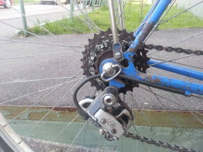

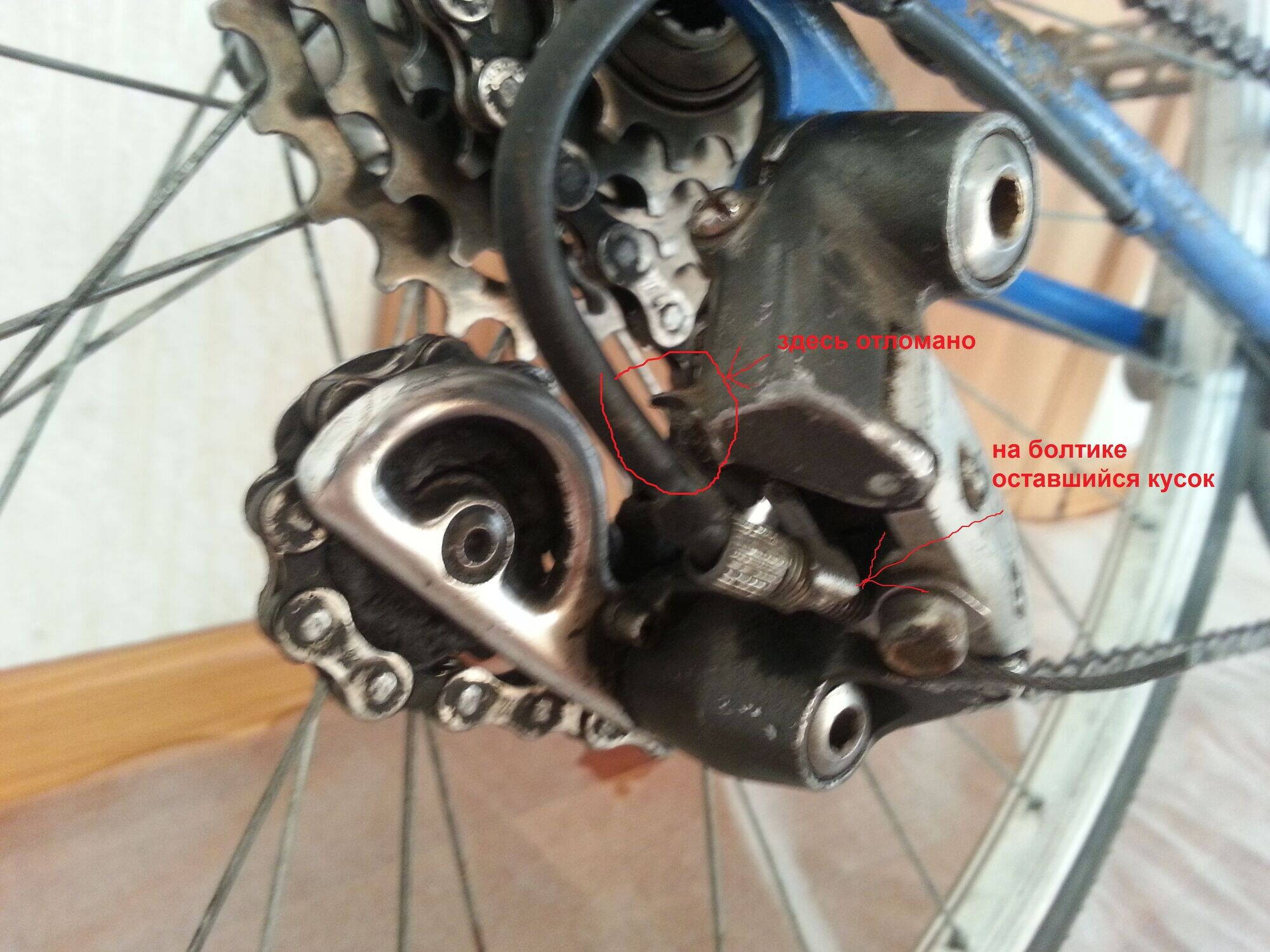

Сегодня собрался поменять все тросики и выехать на пробу, но приключилась беда... Задний переключатель был весь в грязи с скрюченный, разобрал, отмыл, на радостях поставил на место и не мог понять, почему он никак не реагирует на движение манетки. Потом увидел, что крепление, куда заходит рубашка тросика на самом переключателе отломано, на картинке видно

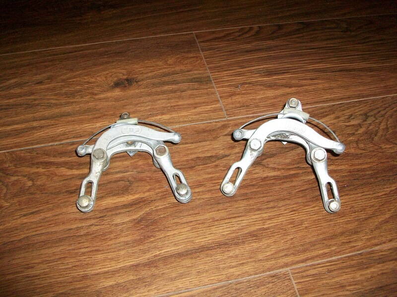

Также изначально на веле не было переднего тормоза, продавец нашел какой-то, я даже не обратил внимания, а сегодня поставил и оказалось, что лапки длиннее, чем нужно. Насколько понял - он от чемпион-шоссе.

Как быть с переключателем, что ставить на замену? Заводской хвз или из современных? и какой лучше на эту трещетку?
По тормозу. Есть возможность купить такие, с центральной тягой
0_de4f7_8e935759_XL.jpg [ 189.85 КБ | Просмотров: 2505 ]
Стоит ставить их? Или искать передний тормоз с боковой тягой?
