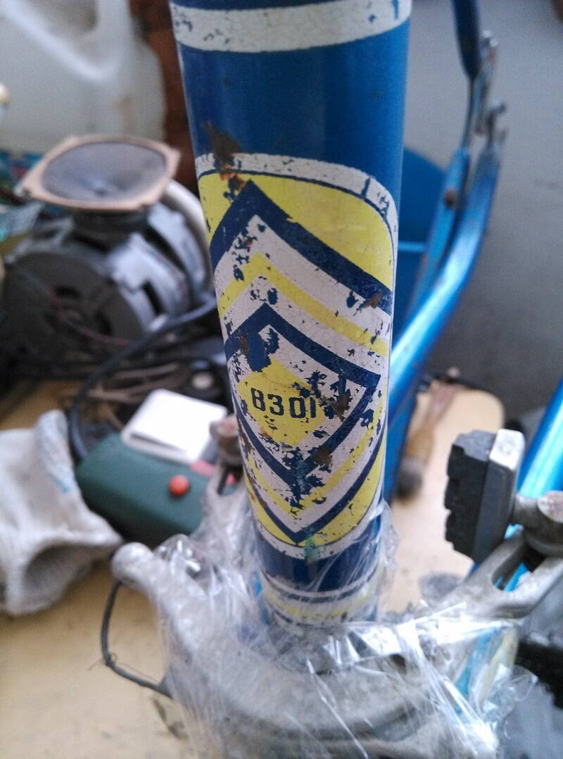

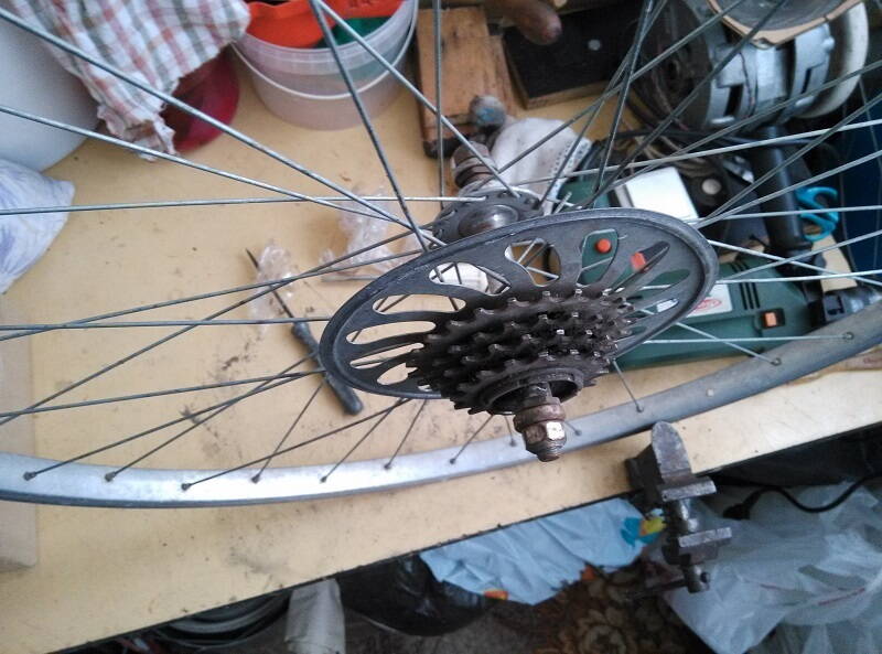

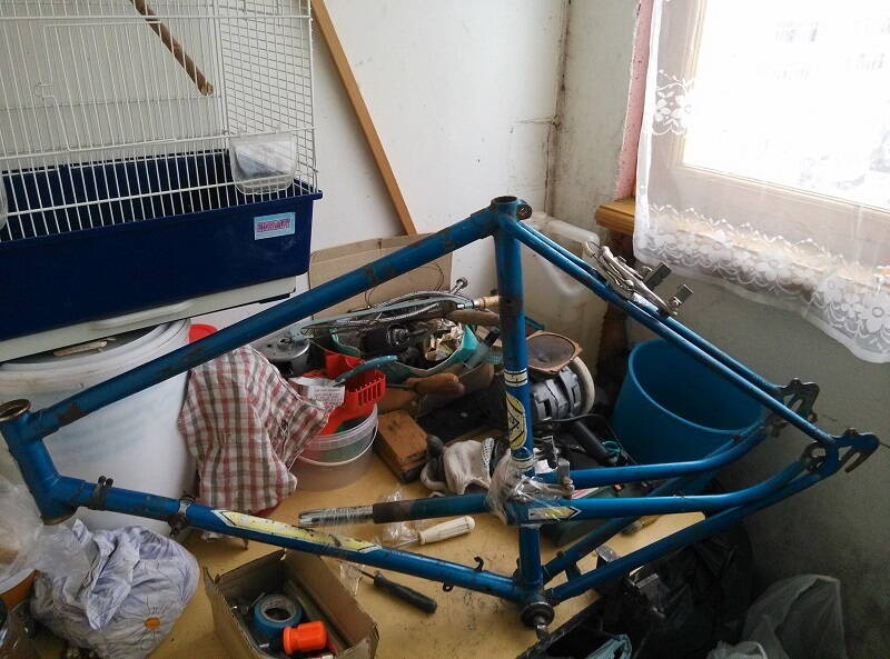

Добрый вечер. Досталась мне рама и некоторое количество запчастей от ХВЗ Спутник В301. Хочу сделать из него простенький велосипед для катания по лесным тропам и полям, как правило хорошо укатанная грунтовка. Использовать хочу по максимуму то что есть, что бы определиться в дальнейшем надо ли оно мне или нет. Поэтому нужен ваш совет в какую сторону двигаться и с чего начать.
Решил делать синглспид, вообще грезил об планетарке 3-5 ступенчатой, но пока обойдусь.
Что делать с родными колесами? Внутри заднего выбито хвз тип2 622*20, вроде как оба из Al. Переднее имеет небольшую восьмерку и все спицы на месте, хотя и ослаблены, втулка имеет еле заметный люфт. Заднее- почти не заметная восьмерка и люфта втулки почти нет, но трещотка плохо себя чувствует пары спиц нет(
Каретка имеет большой люфт и думаю либо запресовывать подшипники, либо вкручивать катридж, тк осталась только каретка без шатунов, педалей итд.
Тормоза хочу использовать родные, хотя бы пока. Нет подседельного штыря и сиденья.
Рама имеет пару дырок не понятно откуда взявшихся, впрочем руки из плеч растут,смогу запаять их.
Дайте совет с чего начать, и в каком направлении двигаться.
Завтра нужно будет проверить геометрию рамы, для успокоения. Фото мало информативные, но развернуться негде, хотя бы для общего понимания.
За бардак прошу меня простить, еще не могу определиться, тащить его в гараж или заниматься на балконе.
Заранее спасибо.

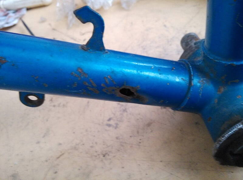

там была бонка для тросика, её видимо не срезали, а молотком отбили.

RostiTorth писал(а):
Хотя странно, сначала отбили бонки, а крепление насоса не тронули.
А на подседельной тоже бонку отбили?
А рамця вся такая с нюансами, мой глазомер выдаёт что там еще и маленький горб есть :-D

Рама
Дырку на раме запаяйте латунью с накладкой. Заодно пропаяйте мостики - они на заводе присобачены точечной сваркой, и бывает, отваливаются. Я всегда (когда краски не жалко) стараюсь эти места усиливать пайкой ( здесь средняя стрелочка download/file.php?id=299737&mode=view/DSCI0103.JPG ) .
Бонки у Вас не припаяны, а тоже присобачены точечной сваркой, так что остальные не пытайтесь отпаять - их нужно срезать и стачивать.
А рама вся такая с нюансами, мой глазомер выдаёт что там еще и маленький горб есть :-D
Да на подседельной тоже дырка. Как я понял не хватает двух бонок на всей раме. Как проверить горб и страшен ли он?

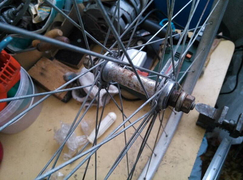

Как насчет алюминиевых ободов? Где то читал что они очень плохо правятся, спасет ли замена спиц?
Начну тогда с переднего колеса разберу втулку и сниму спицы, буду перебирать.
:yes:
А Вам не так много доставать всего нужно. Вот сейчас - спицы да шайбы. Хорошо бы - шарики во втулку. Если оставляете шарики - не разукомплектовывайте левый и правый комплект. Как стояли в одном подшипнике 9 (или сколько там) шариков, так все они в одном и должны оказаться. А если между ними затесался шарик из второго подшипника - плохо, у него другой диаметр.

Dirown писал(а):
[quote].
так прикол в том что на подседельной бонок недолжно быть.
По раме, приложи длинную линейку и все будет видно. Но в этом случае оно незначительное.

А смысл каретку менять? На рынке можно купить ось под квадрат для рассыпных подшей. Единственное, проблемно найти ось под болты, а такая лучше, чем ось с гайками.
Еще бы измерить не повело ли дропауты относительно подседельной трубы.

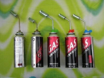

Ээээммм... паяльник нужен такой download/file.php?id=220793 , или парочка таких download/file.php?id=220791&t=1
