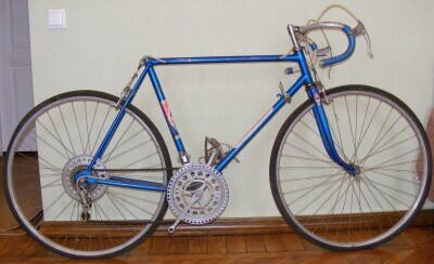

В феврале, когда доллар направлялся к пику, и население опустошало полки продуктовых магазинов, я, не поддавшись панике, вместо еды купил себе железо :smile: . Вообще-то искал Старт-Шоссе, но по вменяемым ценам не попадались. Так как еще один велосипед был нужен, не смог пройти мимо объявки на Харьков Форуме о продаже Туриста. Небольшой торг - и за 450 грн (на тот момент около 14-15 долларов) продавец привез его прямо к дому. Вот так вел выглядел при покупке:
Турист.jpg [ 710.21 КБ | Просмотров: 7198 ]
Небольшой прогиб передней вилки назад я видел еще по фото в объявке. Но, так как горба не было, решил, что это не проблема.
Отсутствие седла меня не волновало. Сейчас неспешно реставрирую тульский "Чепрак". И багажник удар в удар такого же цвета у меня был. Достался еще вместе со Спутником.
Велосипед якобы 30 лет простоял в гараже. Похоже. Покрышки неизношенные, только потрескавшиеся в хлам.
Велосипед мной опознан как ""Турист", рама 153-411 (рама 153-411,153-412 и 153-414 идентичны), годы производства 1978 - 1980" (тема "Эволюция ХВЗ"). Только мой 1977 года выпуска.

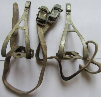

Понравилось, что на нем уже стояли туклипсы, причем моего размера:
тук.jpg [ 729.3 КБ | Просмотров: 7198 ]
Надо разобраться, как привести их в приличное состояние.

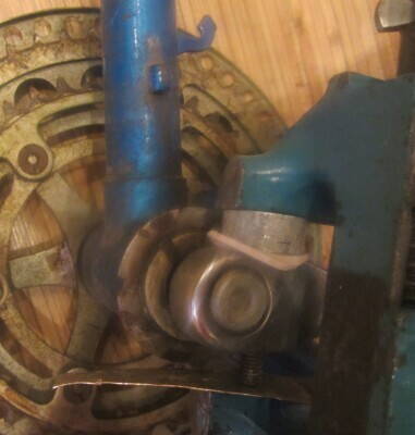

Разборка длилась долго. Клинья капал керосином, соляркой, маслом, выбивал и снова капал. Пробовал тиски:
выжимка клина.jpg [ 752.49 КБ | Просмотров: 7198 ]
Но они у меня маловаты для таких операций. Погнул рычаг тисков, но клинья не выдавил. Не помню на какой день таких процедур выбил все-таки молотком. Оказалось, зря старался. Можно было не сильно беречь вал каретки и резать его для ускорения процесса. Прежний хозяин разбомбил его уже давно:

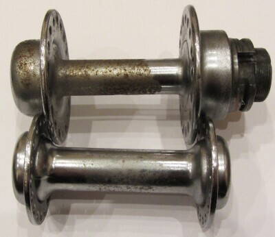

Втулки в невеселом состоянии:
ржавчина на втулках.jpg [ 595.56 КБ | Просмотров: 7198 ]
Надеюсь, лимонка поможет.
Зато шариков в переднюю втулку не пожалел кто-то - по 10 на каждую сторону заложил. Возможно, из-за этого оба конуса с дефектами. И на многих шариках характерный один и тот же дефект - продавленное по кругу кольцо.

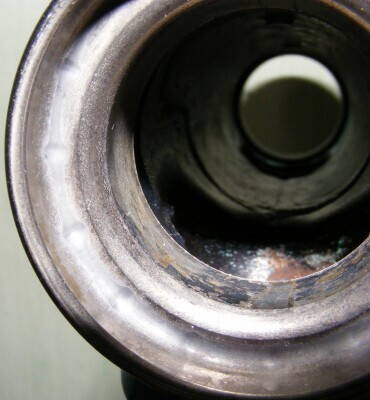

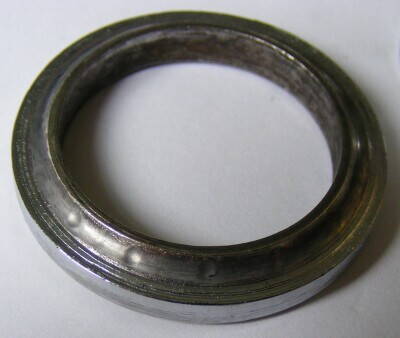

Ситуацию с деформацией вилки подробнее опишу потом. Пока что просто фото нижнего конуса и чашки:
рулевая нижний конус.jpg [ 590.27 КБ | Просмотров: 7198 ]
рулевая нижняя чашка.jpg [ 629.73 КБ | Просмотров: 7198 ]
В планах - привести все это в порядок. Максимально бюджетно. То есть, с использованием родных ХВЗ комплектующих. Ну и, конечно, немного полирнуть :-)

Да, не заметил. Удивился, что так можно шариками продавить кольцо рулевой.
Что за металл. Думал такое только в конце союза могло быть.

Конус и чашка рулевой продавлены, скорее всего, при лобовом ударе. Странно, что рама осталась ровной. Погнулся шток вилки и правое перо ушло назад.

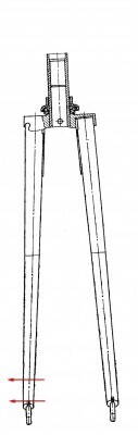

Правил сегодня вилку. Все как в книгах. Только вместо столба использовал толстую доску (1шт.), кусок провода (1шт.), жену (1шт.).
Доску на пол, набросил на нее кольцо из кабеля, под кабель передние дропы, под рулевой стакан деревяшку. Жена, как противовес, на одном конце доски, я на другом, тяну на себя раму. Получилось. Шток вилки поправил. Перья отогнул вперед. Осталась такая проблема:
Вилка.jpg [ 80.06 КБ | Просмотров: 7040 ]
Стрелками показан участок, примерно 25-30 мм, отогнутый наружу. Кто-нибудь правил такое? Как лучше сделать?

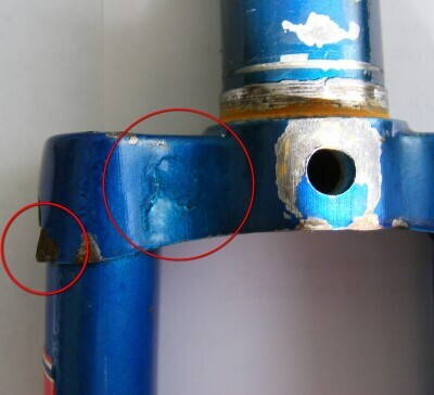

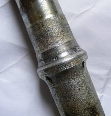

По вилке есть еще вопрос. После того, как отмыл с нее всю грязь, открылось такое:
Вилка 1.jpg [ 638.11 КБ | Просмотров: 6956 ]

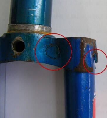

Эта же часть короны, с обратной стороны:
Вилка 2.jpg [ 756.89 КБ | Просмотров: 6954 ]
С отошедшим участком короны понятно. Перо при ударе ушло назад и оторвалось. Кстати, не шатается. После правки щель уже не так заметна.
А вот пробоины рядом с этим участком... То ли ремонтировал кто-то, то ли деформация такая?
Какие мнения?
При возможности, вилка под замену. Пока покатаю на такой.

 Заголовок сообщения: Re: Просто "Турист"
СообщениеДобавлено: 06.05.2015 00:55
Похоже на ремонт, или заводской брак, видно, что зачищали это место. Склоняюсь к последнему.
СообщениеДобавлено: 06.05.2015 01:28
Може "ноги" перепаювали на коротші/довші ... ?!
Або "кулібнічали" з кріпленням багажника - "Турист" все таки ...
СообщениеДобавлено: 06.05.2015 11:33
Сообщения: 530
Возраст: 58
Зарегистрирован:26.07.2013
Крепление багажника на вилке отсутствует и не прощупываются даже воспоминания о нем. По-моему, в 1977 году они шли без переднего багажника. И покраска уж больно смахивает на родную, заводскую. Почему я и думаю, что это последствия удара, а не ремонта.
Заводской брак... А как поняли, что зачищали? Покраска хорошая, заводская.
Спутник В-34 1963 г.
Турист 153-411 1977 г.
СообщениеДобавлено: 06.05.2015 15:47
Такие косяки в месте пайки практически норма на дорожниках. Не думаю, что это от удара, скорее всего это врожденное. Как на меня на прочность не сильно влияет. Разве что при экстремальных нагрузках.
А вот на короне - х.з. я теряюсь в догадках.
СообщениеДобавлено: 06.05.2015 16:16
Я маю на увазі, що корону вилки сверлили під якесь доп.кріплення ...
СообщениеДобавлено: 06.05.2015 17:25
Микола, занадто нерівні краї. Більше \схиляюсь на брак при виготовленні. Типу щось надто тугоплавке попало в металолом.
