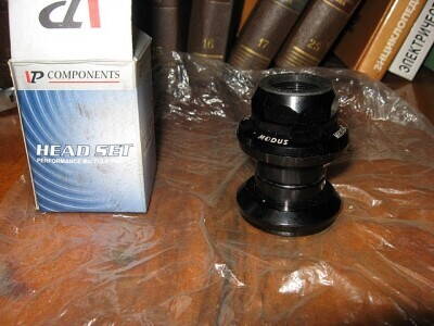

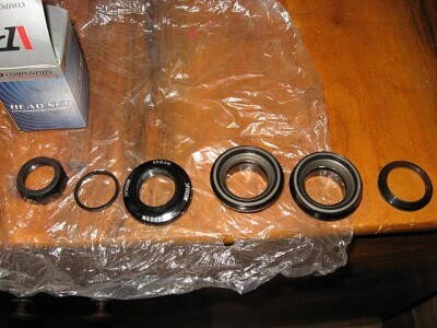

Хотелось бы что-нибудь получше, на промподшипниках, вроде такой:
IMG_1889.JPG [ 82.21 КБ | Просмотров: 13353 ]
IMG_1890.JPG [ 103.09 КБ | Просмотров: 13353 ]

Zamuka писал(а):
или просто поискать 1" резьбовую
кроме того она должна быть с гайкой у которой резьба М26х1, потому как импортные могут быть с дюймовыми резьбами...
