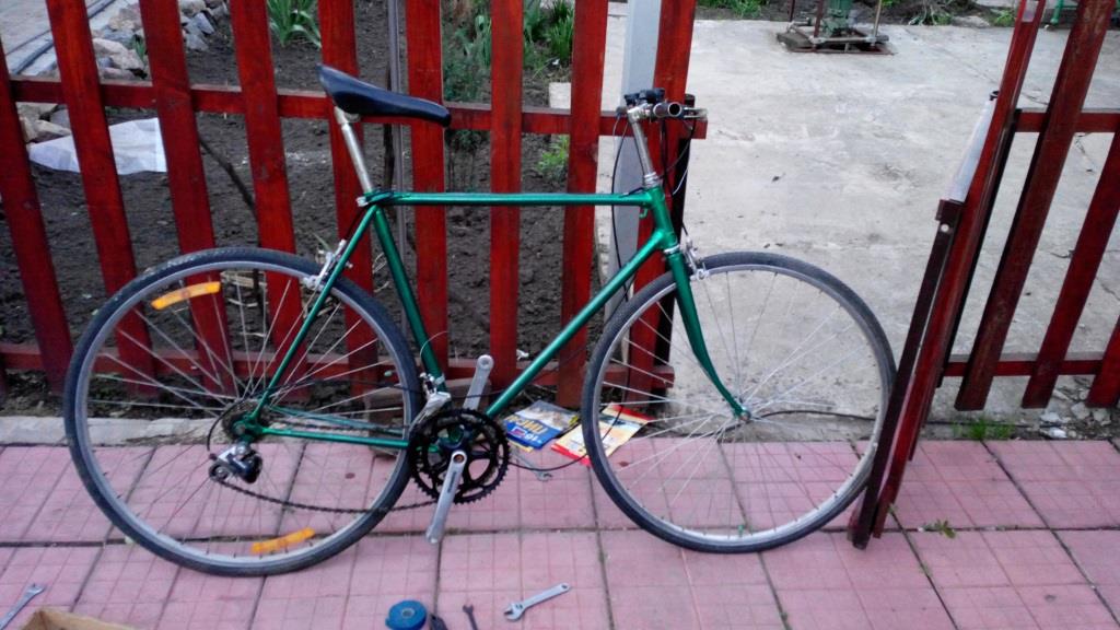

вообщем решил и я присоединиться к "велобратии", поскреб по сусекам и нашел маленькую гору запчастей и старенькую ржавую раму старт шоссе, подмарафетил чуть чуть и собрал вот такого крокодилчика, но в процессе сборки появились вопросы на которые я надеюсь Вы мне сможете помочь найти ответы:
1 где в Харькове можно покрасить вел порошком,
2 где (кроме барика и инета) искать запчасти/детали по адекватным ценам,

отрегулируй седло, а то ползешь вниз, и не поверим, что тебе так удобно.\
Цепь укоротить. Если износилась до такой степени - заменить.
И... так, просимо до клубу, прийнятий. :wink:

И замок седла разверни :wink:

замок седля разворачивать не нужно. Оба варианта считаются кошерными, в инструкциях СШ такое пишется. Если не ознакомился и не уверен, не пиши, а то возьмет да и сделает как ты скажешь. А ведь этим замком регулируется посадка.

причому на фотці "самий кошерний" :D
s.e.a., Ви переплутали з сучасним алюмінієвим, там ухил іде в іншу сторону :yes:

А менi як раз кермо якось не дуже :no: . До речi, i винос задешевий, як для стартоновськоi рами. Не жартую.

Посадке явно нужно уделить внимание :yes: Я немного минимально разглагольствовал об этом здесь: viewtopic.php?f=31&t=185604#p1316501 , а вообще этой премудрости - полный тырнет.

Мак_сим, а який Ваш ріст ?! Бо з огляду на те який винос і як Ви виставили сідло, в крайнє положення видається, що рама Вам надто мала. Але підстділ витягнутий досить високо ... чи Ви на ньому ще навіть не сиділи ?! Так скрутили для натюрморта ?!

На сколько я увидел задний тормоз у Вас выведен на левую тормозную ручку, это не правильно. Или это так странно проведен тросик?

- седло так стоит по тому что еще не катался не разу (еще тросики не закрепил, думаю сегодня поеду,
- kisa спасибо за ссылку прочитал, (да и много еще ваших тем) но пока только собирал и не ругулировал
- покраску нашел от 175 (если только красить + пескоструйка около 200), мне посоветовали ребята на RAL- харьков обратится(там сказали что за все по кругу 350-400), думаю на выходных может отвезу
- руль и вынос это дааааа :oops: , вынос самый дешманский как и руль, рули и выносы у меня есть от сш аж 2 штуки (баран чуть уже и чуть шире и выносы к ним), но хотелось ровный попробывать,
- задний тормаз выведен под правую руку то тросик так лежит, а в планах на выходные поездка на барик как минимум баночки (для тросиков купить) то мне кажеться что их явно маловато
- рост 180 см, сегодня залью фотки с отрегулированным седлом и рулем, и покататься попровую)
сегодня бороздил нет в поисках колес или ободов, и пишел к выводу что обода Avanti это "старт", с чего стоило б начать,у кого какие мнение?

руль-баран - это та самая палка, только с дополнительными местами хвата, уходящими вниз, не так ли? Можешь хвататься за баран как за палку, но в запасе есть и другие способы. Если будешь ставить баран, то ставь тот что шире (у него наверно, уплотнение в центре есть,а у того узкого нет, я прав?)
Аванти сойдут как для начинающего. Тяжелые, правда. Я бы искал Mach1 или Маvic open sport. Ambrosio бывают чуть дешевле.

Я тут в соседней теме чуть подробнее об ободах писал viewtopic.php?f=31&t=252445&start=60#p1491540 . У нас сейчас всё, что дороже тех аванти - больно :sad:
Кстати, что у Вас за втулки? Издали похоже на туристовские колёса. Так лучше добудьте для новых колёс стартоновские втулки. Они не то что особо лучше (как и любые другие при правильной подготовке) но на стартоне стальные почти дорожные втулки не комильфо. Купить их можно гривен по 50 и перебрать с душой viewtopic.php?f=31&t=160854&start=525#p1243347 - будут совсем не хуже очень крутых. Ну и всё равно новые колёса собирать.
Да, а эти колёса лучше не разбирать и не выбрасывать. Собрать таки шоссейные, а эти пусть лежат - может куда захочется скатать, где грунтовки и совсем плохой асфальт. На шоссейных это не удовольчствие, а на таких - норм.
