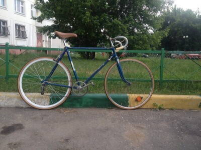

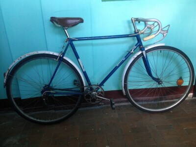

Всем привет! Всёёё...Теперь я в ваших рядах... Надоело мне кататься в другой район на маршрутке, загорелся идеей обновить свой старенький ХВЗ-Спутник. В связи с этим у меня всплыла масса, ну просто миллион вопросов!
1. Система. Какую можно поставить, какие нужны переделки в раме для неё.
2. Втулка. Фикс не хочу, не цепляет, вообще. Да и в городе опасно это, хочу планетарную вкорячить в него,хочется услышать, кто переделывал, нужно ли гнуть дропы, какую втулку посоветуете? (Интересна Sturmey Archer, возможно ли её достать и где)
Очень понравилась тема : красный старт шоссе /viewtopic.php?f=31&t=70381 -на выходе стремлюсь к подобному:)
3. Цепь. Что делать с цепью? Как её укорачивать, натягивать на получившуюся конcтрукцию из системы и втулки.
4. Обода. Хочется заменить обода на широкие. Понравились Weinmann DP18, Rainbow r 300, fobos big brother, da30. Где их можно достать в МСК или на форумах каких?
5. Спицы. Вот тут я вообще не понимаю. Как перетягивать спицы на новую втулку? Какие спицы подойдут и как их подбирать?
6. Покрышки и трубки. Что-то бюджетное наверное:)
7. Седло (кожаное советское меня не радует)
Буду рад любой помощи! Заранее спасибо, братья-веловоды:)
Вот фото подобного вела(свой ещё в пути)
ПРИЕХАЛИ:) Общая фотография:
Комментарий к файлу: бЫло
IMG_0007.jpg [ 404.83 КБ | Просмотров: 3601 ]
Комментарий к файлу: стало
IMG_0234.JPG [ 641.19 КБ | Просмотров: 3198 ]
