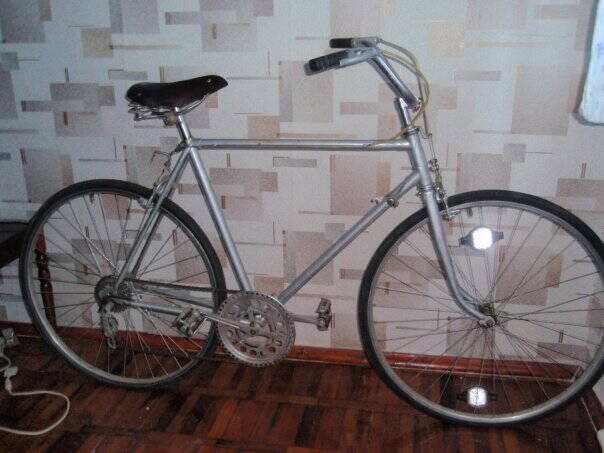

Итак что имеем: "Спутник" 1982 года выпуска, велосипед последний раз был на ходу лет 5 назад, с последней поездки помню постоянно трущийся об обод задний тормоз, шелчки при езде на большой звездочке итд. После этого велосипед долгое время стоял на балконе (зимой в минус 20 тоже).
Чего хочу получить на выходе: городской велосипед,возможно несколько раз в год выед на рыбалку (колеса должны быть не сильно тонкие), руль "барашком", манетки на руле(хотя не обязательно), тормоза V-brake, багажник (для аккумуляторов,хочу в последующем поставить вперед мотоколесо),касета на 5 звезд, собственно вроде бы все. Бютжет 150-200 уе.

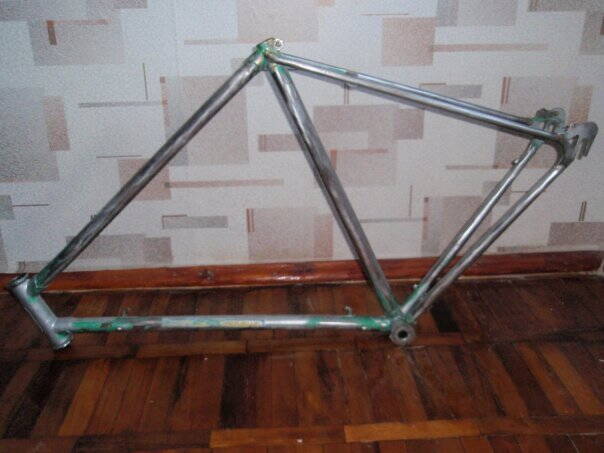

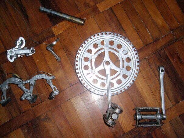

Теперь самое интересное, с чего начать? :) Полностью разобрал велосипед и очистил старую краску, рама ровная, вилка тоже. Что из стандартных запчастей можно смело отправлять в мусор. а что оставить? Какой обвес вы можете посоветывать?

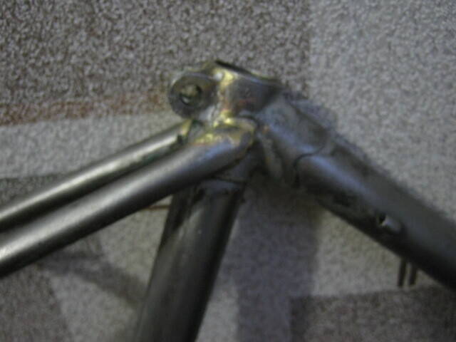

Задний переключатель надумал брать Shimano - RD-CT95, 7/8-зв., черный Altus но на петухе резьба сорвана, как быть? По хорошему я так понимаю нужно переварить его либо, городить огород с накладными петухами?

Вроде как можно тоненькой гаечкой с тыльной стороны петуха закрепить.
на восьмерике это не получится, цепь будет задеватть гайку с болтом, мне даже пришлось наоборот под переклюк шайбу подложить, чтоб не цепляла цепь.

А использовать болт (скорее всего таких нет наверное) с большей (как принято называть у автомехаников - "ремонтной") резьбой не получится? Естественно предварительно нарезав большую резьбу в петухе.

Iari писал(а):
У тебя, насколько я понимаю с резьбой все порядке было? я делаю крокодила по твоему описанию...
 Заголовок сообщения: Re: Крокодил на базе "Спутника"
СообщениеДобавлено: 17.06.2010 16:03
Сообщения: 647
Зарегистрирован:15.05.2009
с резьбой вроде все гуд, но болт этого переключателя вылазил с внутренней стороны дропа и об него задевала цепь при переключении на 8-ю передачу. пришлось подложить шайбу около 2мм толщиной с наружной стороны между переключателем и дропом - так все стало гуд.

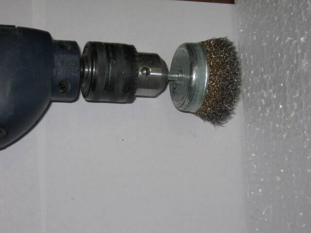

Начал готовить раму под покраску, она была покрашена до меня один раз из балончика, тоесть имеем 3 слоя краски (баллончик,родная,грунтовка). После неудачных попыток сдереть краску вручную, нождачка\старый напильник\все что шкребет и дерет... купил насадку на дрель. Дело пошло живее, но тоже не ахти, нужно прилагать большие усилия для точто чтобы удержать дрель в руках:).

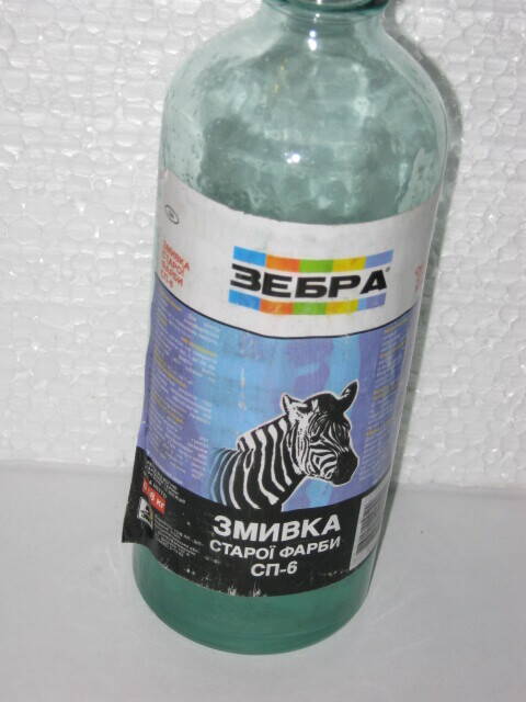

"Покурив" тему этого форума о покраске и растворителях краски - решил купить СП-6, хотя были сомнения, по поводу того, справится ли он с родной порошковой краской. Намазал, раму и вилку пол-часа подождал и вся краска вздулась пузырями, осталось только легко сошкребти ее шпатылем... Таки работает :) Обрадовался я и пошел грунтовать...

АГА! Таки Зебра! Iari убеждал меня сегодня, что она слабо работает и сильно воняет.
2 Iari, ты не обидешься, если я не придержусь твоего совета? :)
СообщениеДобавлено: 17.06.2010 23:22
Сообщения: 647
та не обижусь, но Зебра краску от старых отопительных батарей очень отвратительно отчищала... может просто партия какая-то хреновая попала мне...

Воняет она терпимо, работать только в перчатках (жжет не по-детски). В магазине было 2 вида "очистки" разница в 2 грн., я взял подороже и более светлее, был и совсем мутный вариант.

снимал краску так - пришел к сварщику с поллитрой и через минут 30 автогеном сняли всю. Отшкурил еще пару часов и потом красил. Взял (заказал) желтую и голубую краску Тирурилла - под цвет флага Украины и отдавая дань ХВЗ, и покрасл на раза четыре за два дня. Сохнет 12 часов. Все.
А раль ставь прямой. К нему переклоючатели можно подобрать и ставить их без проблем. Закрепить переклюк к раме при сорванной резьбе - не проблема. Гаечкой на 10 притягивается и семерик встает смело в раму Спутника.Есть и другие способы.
