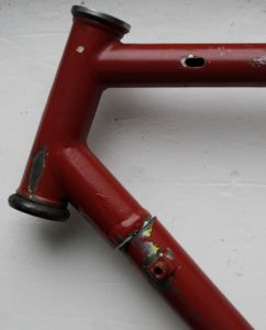

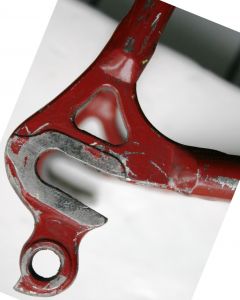

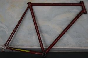

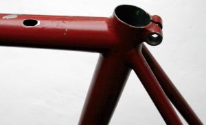

Теперь фотки...
Немогу никак идентифицировать раму. потратив не один час, роясь на бескрайних просторах интернета, не нашел похожих фотографий. Эта рама как будто собрана по кусочкам от разных производителей. Вилка хоть и прямая, но не Colnago, по конструкции похожа на De Rosa и, а они не делали титановые вилки прямыми. Нижний мостик задней вилки похож на Moser, а верхний на Colnago. В общем сирота.

мдааа... :) озадачил... :))
мне не верится что это титан, скорее это нержавейка.
почему не титан? - толщина стенок не та? да и диаметр труб.
*к тому моменту, когда передние переключатели на шоссе стали вешать на кронштейн, уже было известно, что нормальные титановые рамы должны изготавливаться из труб бОльшего диаметра.
в порядке бреда - мне кажется, что эта рама конверсионная - из СССРовской оборонки, слепили макет массовой рамы тех времен (кольнаго) из того сортамента труб который имели.
я бы или "выбросил" или поигрался с ней как Мамонт.

СообщениеДобавлено: 06.10.2008 17:27
Сообщения: 104
Город: Стольный град Киев
Зарегистрирован:30.06.2008
Я все же думаю, что рама фирменная, поскольку внутри верхней трубы обнаружил резиновую втулочку, которая вставлялась в отверстие для троса. втулочка явно для для нее, а в оборонке вряд ли заморачивались делать специально прес-форму для ткой детальки. Материал - точно титан, искра была ярко-белая, и кроме того по моим расчетам большой треугольник из стальных труб таких сечений как у меня весил бы столько же, сколько и вся титановая.
