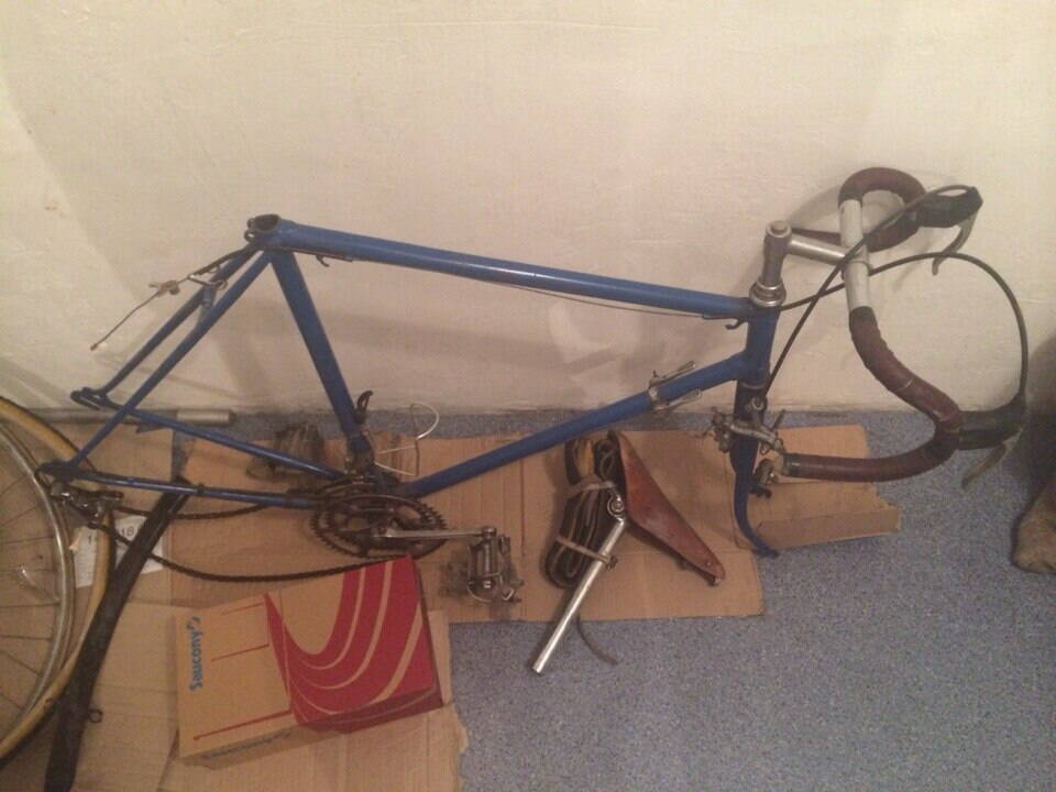

Какая ситуация сейчас? Рама под замену на 56 рост, все детальки проданы кроме заднего тормоза, барана, трековых втулок (с эксцентриками), ободов (под трубки), рулевой, каретки с коцанной чашкой (и крашенной в синий контргайкой) и задней перекидки.
Жду посылку с Харькова со всем обвесом, все оплатил но отправка пока тупит. Есть у кого инфа по этим ребятам? https://vk.com/hvz_tune Что в посылке не скажу, пока. :twisted:

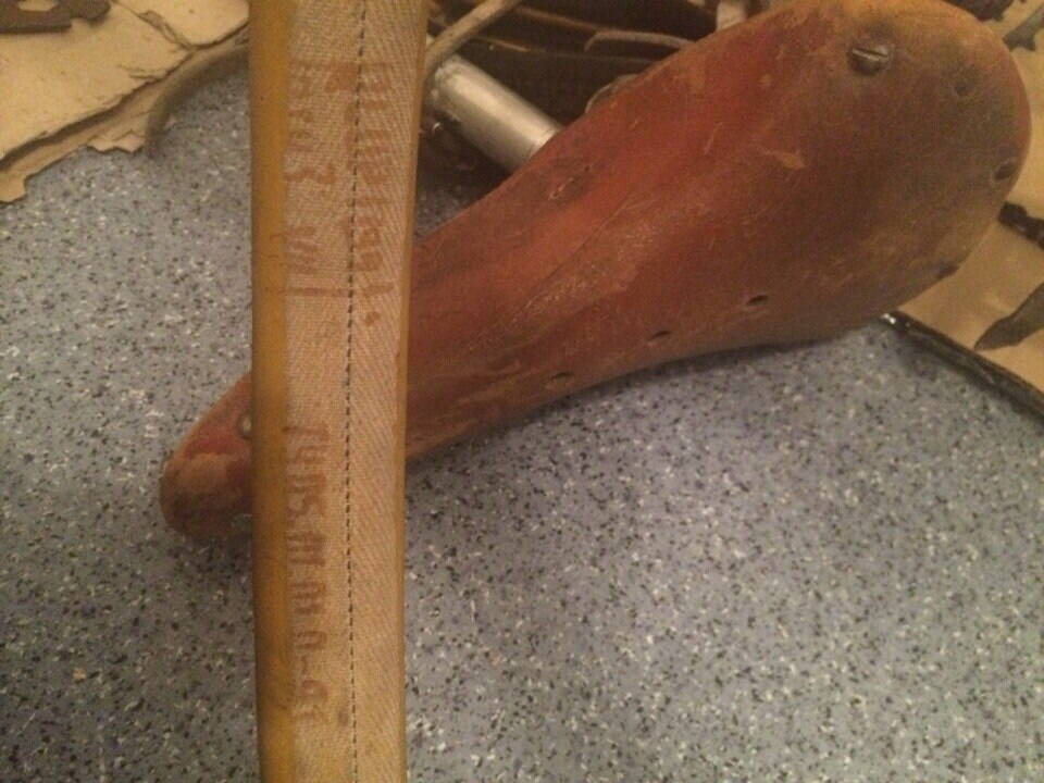

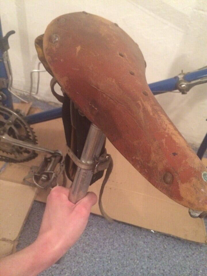

Нормальный стартик, видали и похуже, так что за дело, тарас. Проверь геометрию рамы (нитки, резинки, линейка), наличие или отсутствие трещин, тогда где надо почисти, смажь, проверь, что износилось, то замени, а что работает - то оставь. Обрати внимание на тросики и рубашки - по фоткам кажется, что гнилые/ржавые. Желательно заменить. Цепь скорее всего тоже на замену.
Про колеса не скажу, тут есть более авторитетные люди, которые дадут советы по колесам, ободам и спицам. Втулки посмотри, как там оси, конуса, шарики. Если всё как надо, то очень хорошо тогда.
Седло не меняй - оно хорошое. Покатайся на нем, оно примет форму твоей попы, и другого ты не захочешь. Я свои запасы этих седел продал, теперь жалею.
на переднем тормозе надпись не сз, а хвз, только три буквы в один значок слиты. :D

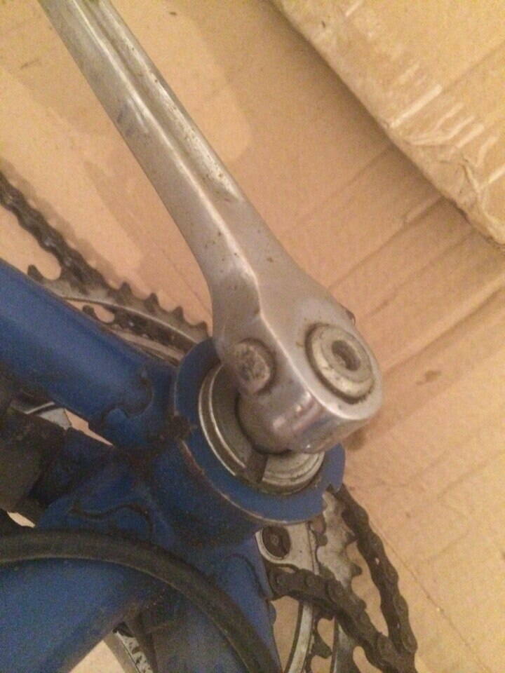

Очень хочется узнать что это за английские надписи возле кассеты и как открутить винт на рулевой? Эти стандартные обода под трубки 28"? Ровнять раму самому не горю желанием, так как нету где развернуться в квартире. Отнесу лучше в мастерскую, у них там есть специнструменты. :smile:
У меня нету даже выжимки для цепи, чтобы её снять...

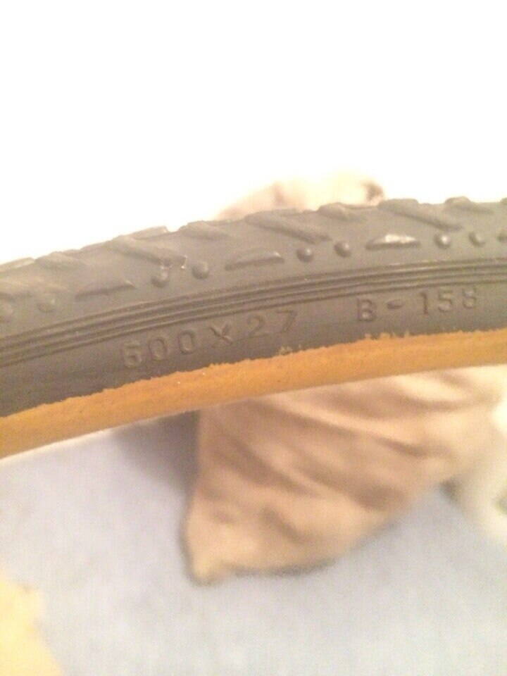

Да, это стандартные трубки под 700c. И трубки на эти колеса идут все 700, (622). Они дорогие, но подойдут как Vittoria, Hutchinson, Schwalbe, так и Tufo.

Так это получается кассета не родная? :sad:
Завтра сфотографирую то место, где думаю изгиб пера возле задних петухов.
Предыдущие хозяева выбивали штифты, которые держат шатуны, без подкладывания бруса... Юродивые, били молотком прямо по нему. Они такие покоцаные... :facepalm:
А трубки новые совсем, не обкатанные. Made in Russia.
Почему сразу не родная? Ставили и такие, случАи на форуме были.
Штифты - клинья это расходник (если найдешь :D ), типа, ничё страшного. Страшное может быть внутри каретки от этих ударов: тут тебе коцаные чашки, шарики и вал. Нужно все проверить.
Трубки натягиваются очень с усилием, на обод их приклеивают клеем, та хотя бы моментом, или 88м. Я брал момент 88 (такой у нас в любом ашане продается )

Там не кассета, а трещотка. Не родная, но то, что она удачно накручена, то тебе повезло - всегда можно поставить любую другую, резьба позволяет. Можно и 6 ск.
