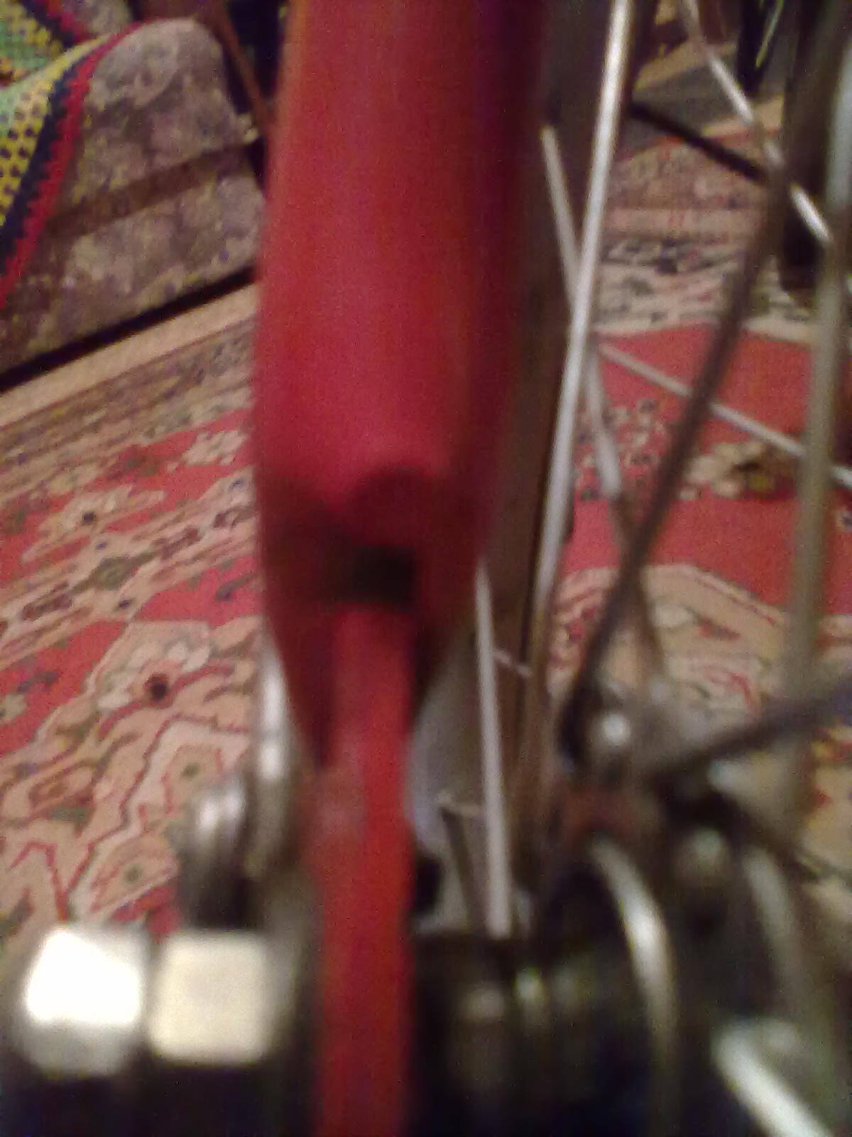

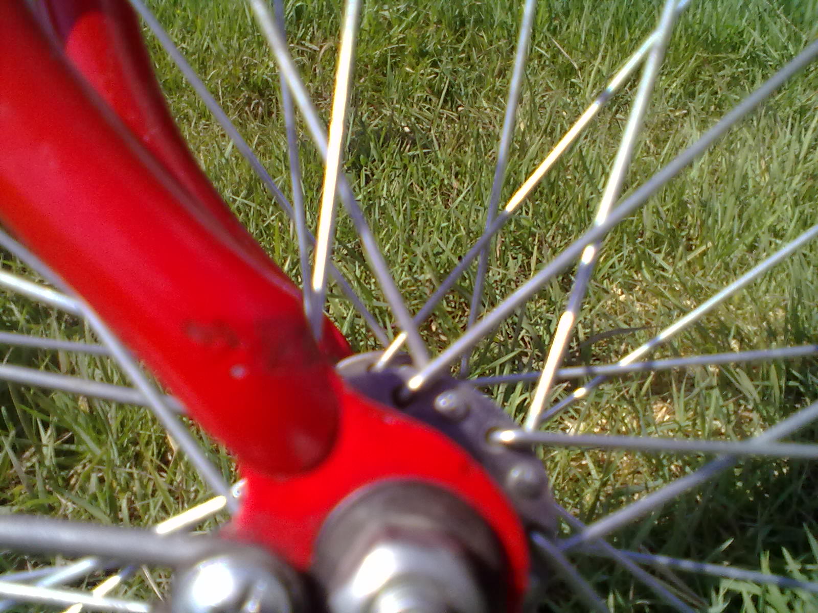

Здраствуйте уважаемые форумчане,обнаружил изгиб на дропауте передней вилки(он скорее всего был и до покраски но не предавал значения)Колесо при этом становиться ровно,никаких перекосов.Вопрос,это заводской брак или в процессе эксплуатации сделалось,нужно ли ремонтировать вилку,или так будет хорошо и долго ходить?(велосипед собирал с запчастей,вилка покупалась с рук,ходит 3 года уже).Велосипед складной аист на 20-х колёсах

Не думаю, что это заводская вмятина.
Видимо, был брак непропая. И при лобовом ударе дропаут промял перо наружу.
Вмятина изнутри - это вы имели ввиду под словом "изгиб" ?
Если дроп вернули на место и пропаяли как надо, то всё оки.
В противном случае это необходимо сделать.
