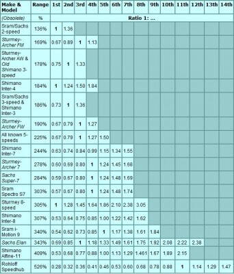

Хотелось бы вставить свои 5 коп. по поводу веса нашего героя и возможным применением "Спутника-туриста"...
Я тоже не лёгонький, и те самые пресловутые клещевые тормоза, да ещё с длинными лапками, как у "туристов", совсем не держат, не помогло и изготовление тормозных колодок из ферродо ж/д вагонов.
Поэтому настаиваю на тормозе не ободном (диск, роллер, барабан, ножник приветствуются).
Самое то будет планетарка с ножным тормозом 5-8и скоростная и на перед какой-нибудь надежный тормоз.
Раму дорожную, лучше минского пр-ва, она крепче по всем показателям.
Обода только двойные, а я на своём "Буслике" (см. изображения) сзади даже спицы 3мм. поставил и забыл про проблему с их поломкой.
Звезды подбирать нужно исходя из характеристик купленой планетарки, а они разнятся, торопиться не надо...

BOOTSMANN
Классная таблица по планетаркам, еще не встречал такую.
