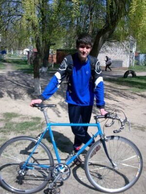

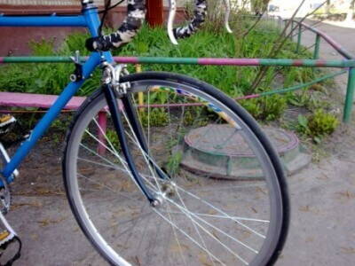

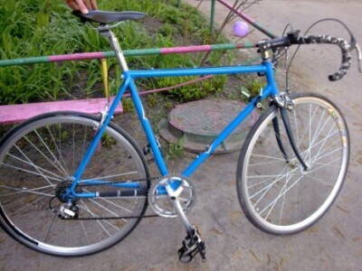

Все началось с того момента когда я нашел этот сайт собственно тогда у меня был "турист" потом был "спутник" и вот уже я собрал вел предназначеный только для асфальта
я увидел раму Magni после начался ее обвес вот результат :D
ОТДЕЛЬНОЕ ОГРОМНОЕ СПАСИБО ГРИГОРИЮ И ВАЛЕРЕ ЗА ПОДДЕРЖКУ И ОБУЧЕНИЕ
рама - Magni (дропауты Gipiemee)
вилка - Bianchi (дропауты Compognolo)
рулевая -Shimano 105
подсидел -Gipiemee Italy
седло -SelleRoyal
вынос - Colnago ITM
руль - ХВЗ
торм. ручки - Sulky
тормоза - Superbe 4700 (очень похожи на Compognolo)
колеса:
переднее
втулка - спецзаказ ХВЗ
спицы - нержавсталь
обода - 700 Double Wall DA-30
покршыка - Kenda Koncept 700X23c
заднее
втулка - ХВЗ (с большими фланцами)
трещетка - Shimano MF-TZ06 7 ск
спицы - нержавсталь
каретка - noname(ждет дальнейшее замена на картридж Shimano)
система - Shimano 105 52/42
задний переклюк - Shimano Sora
педали - Wellgo с туклипсами
цепь - Taya chain (made in Taiwan)
манетки на рамные - Shimano задняя индексный, передняя фрикционный
З.Ы
на фото цепь длинная ,сейчас подогнана по размеру
Фото000.jpg [ 47.68 КБ | Просмотров: 4938 ]
Фото001.jpg [ 48.43 КБ | Просмотров: 4938 ]
Фото005.jpg [ 58.19 КБ | Просмотров: 4938 ]
Шоссер Magni

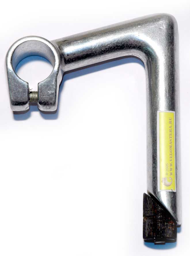

Ростовка не маловата?
СообщениеДобавлено: 02.05.2010 21:50
Сообщения: 563
Изображения: 18
Город: Сум - Петербург
Зарегистрирован:31.08.2008
Илья123136 писал(а):
спасибо :smile:
вилка резьбовая :smile: на дороге ведет себя отлично
Я к чему,ИМХО, вынос слишком громоздкий на фоне ажурной конструкции...
Крокодил, крокодилю и крокодилить буду...
Большинство моих работ здесь
Хвз Метеор.
Шоссейный спецзаказ
СообщениеДобавлено: 02.05.2010 22:17
Сообщения: 73
Город: Шостка
Зарегистрирован:03.05.2009
спасибо :smile:
да там переходник "граната" с 1" на 11/8" стоит но она замаскирована вот почему так кажется
З.Ы.
с ростовкой норм правда можно было бы больше
Шоссер Magni
СообщениеДобавлено: 02.05.2010 22:19
Сообщения: 563
Изображения: 18
Я понимаю что граната. Сам вынос громоздкий! Сюда нужен классический!
Хвз Метеор.
Шоссейный спецзаказ
СообщениеДобавлено: 02.05.2010 23:15
Сообщения: 73
Город: Шостка
да не спорю про классический вынос но мне уже этот по душе тем более у меня рост 193 см а рама 55 ростовки и вынос 130 мм мне удобнее + это же Colnago ITM :D
Шоссер Magni
СообщениеДобавлено: 02.05.2010 23:22
Сообщения: 563
Изображения: 18
Завтра запостю фото :)
Хвз Метеор.
Шоссейный спецзаказ
Сообщения: 563
Изображения: 18
...а фетишь прежде всего!!! :twisted: :twisted: :twisted: :twisted: :twisted:
Хвз Метеор.
Шоссейный спецзаказ
СообщениеДобавлено: 02.05.2010 23:34
Сообщения: 73
Город: Шостка
конечно фетишь... :D
в принципе есть такой вынос но он мне не очень нравивтся
801101b.jpg [ 31.02 КБ | Просмотров: 4795 ]
