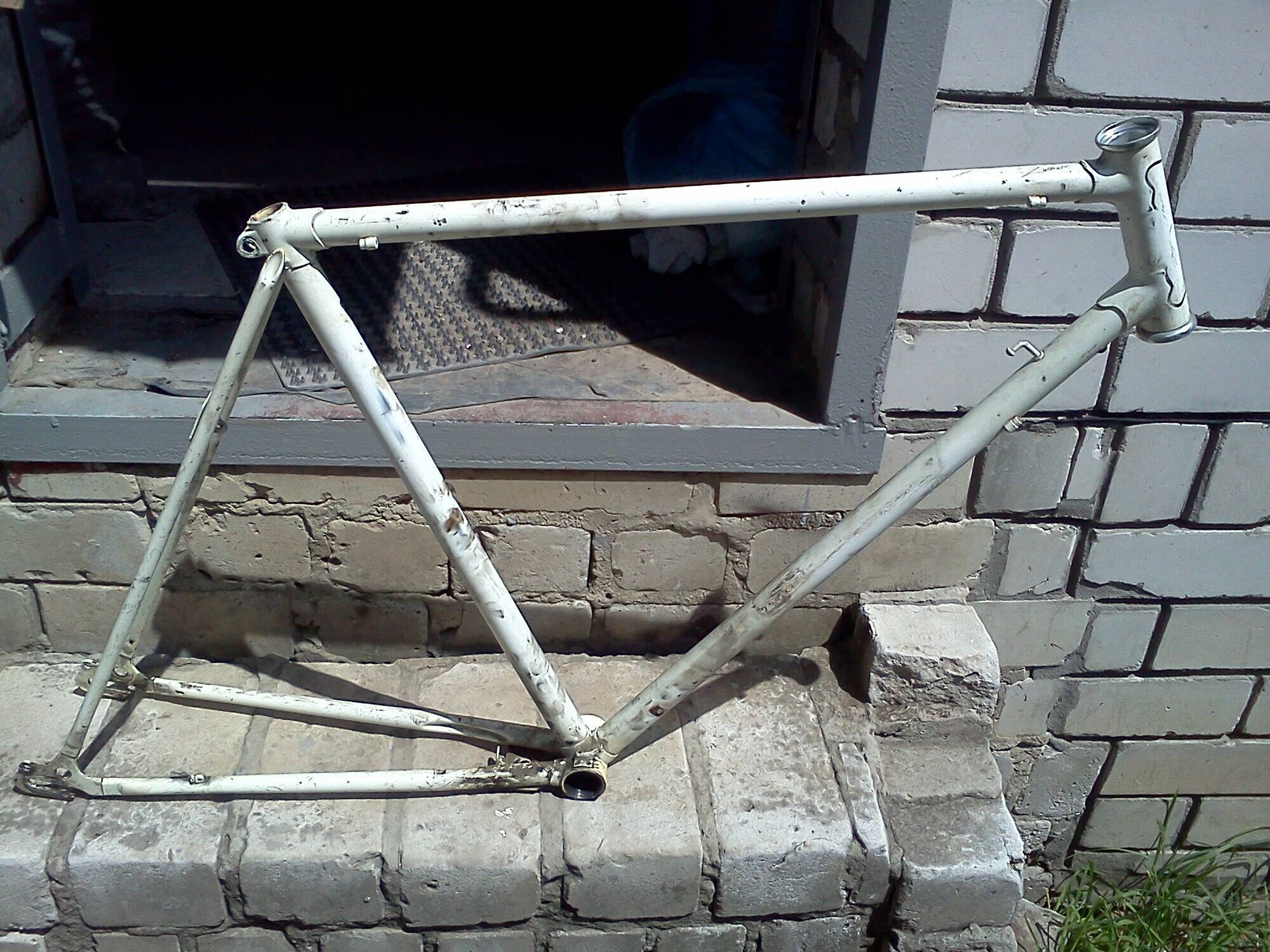

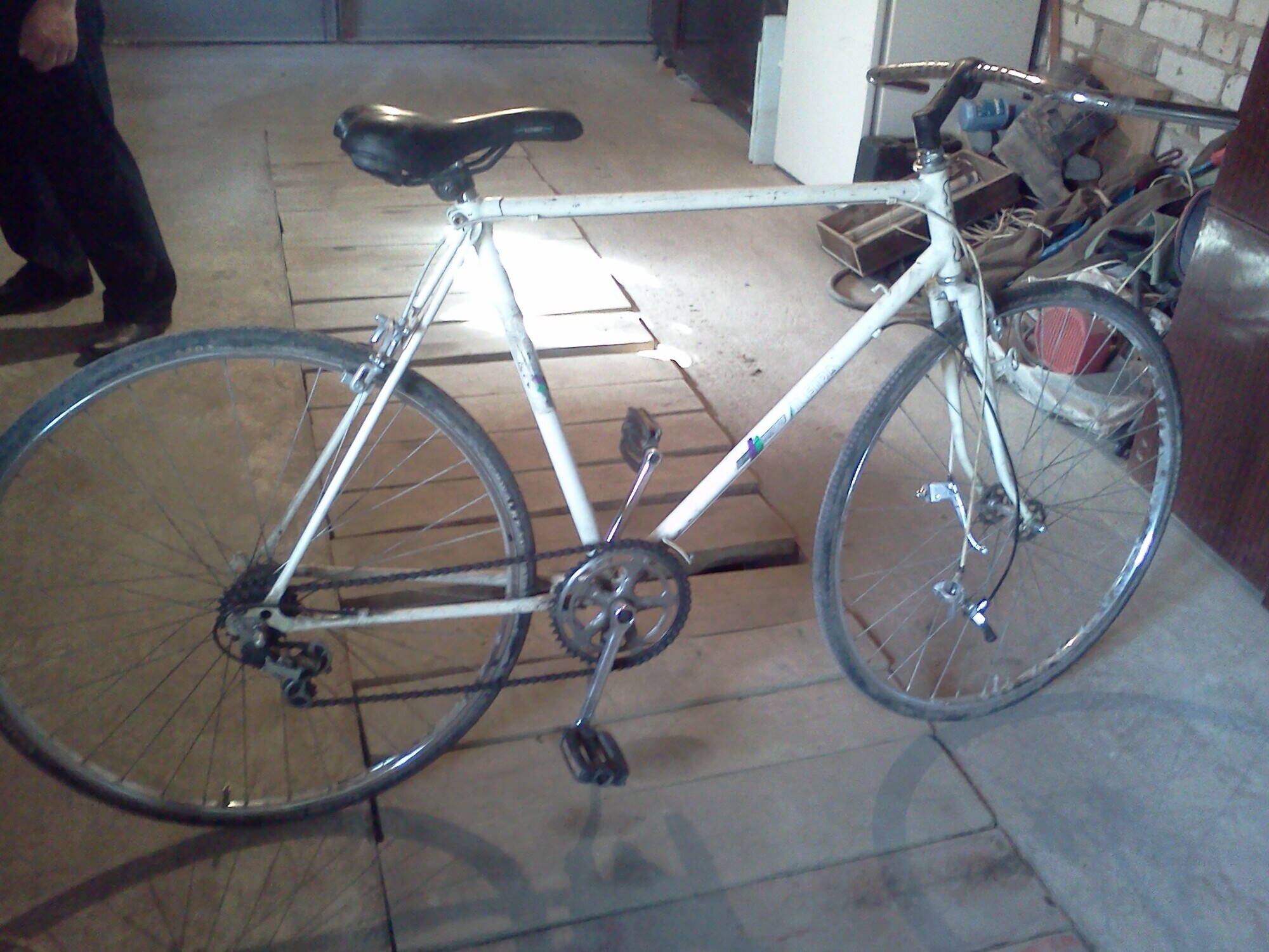

Пришла в голову идея сделать себе второй велосипед. Вытянул из гаража пациента и давай лечить. Не обладая прямыми руками решил делать сам. Обладая бюджетом в 100-500 грн поставил задачу собрать душевный велосипед без ненужных деталей.
Т.к стандартные обода не пригодны для наших дорог, с задним колесом я попрощался, переднее решил оставить(Ибо красивое, раритетное).

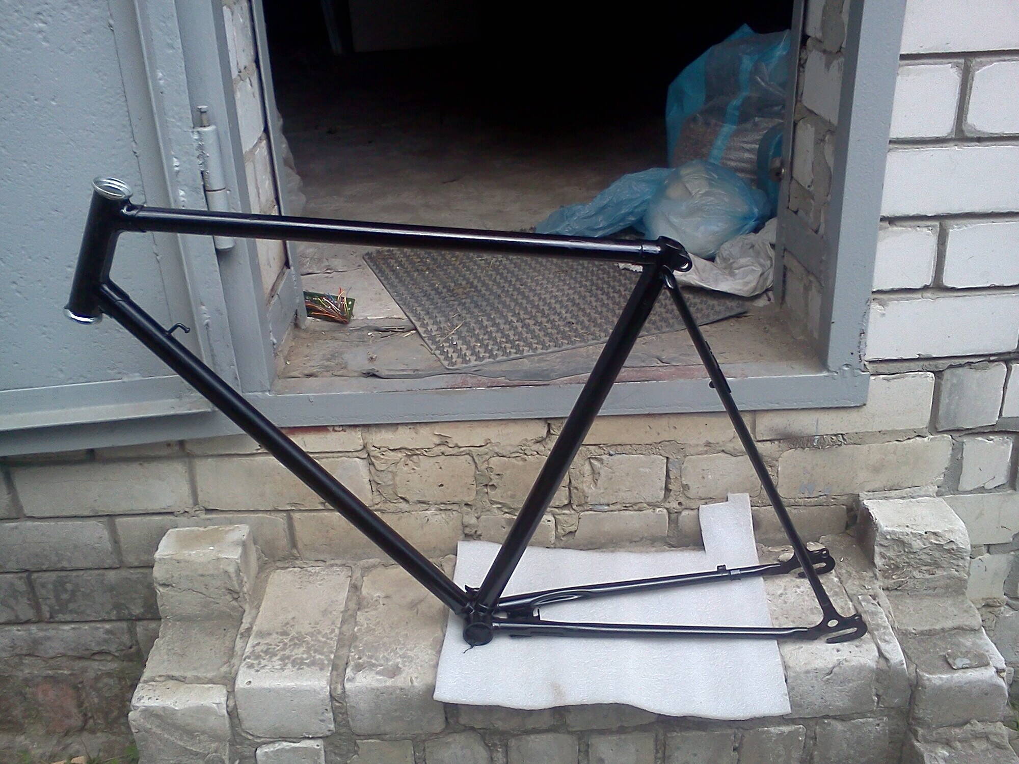

Разобрал всё до винтика, покрасил.

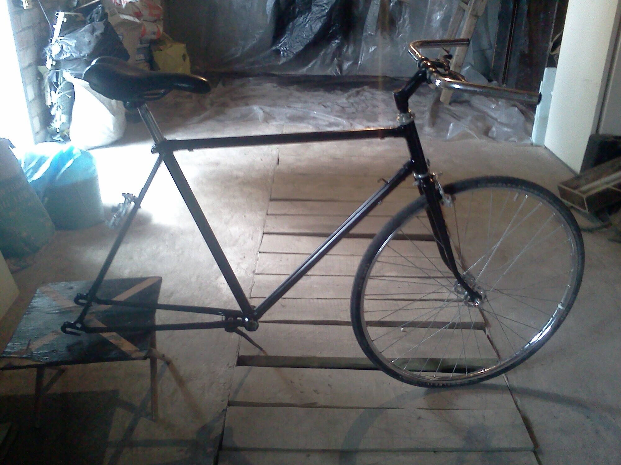

Стал вопрос о предназначении велосипеда. С одной стороны хочется сингл с ножным тормозом(втулка от Украины есть), с другой нынче модный фиксер, а можно оставить передачи и сделать шоссер?
Собственно вопросы:
Какой тип велосипеда будет удобнее?
Как подобрать втулку и обод?
Какой вариант собранного колеса будет дешевле и практичнее?
Где лучше купить всё детали?
Комментарий к файлу: Почти стоковый вариант.
IMG388.jpg [ 566.17 КБ | Просмотров: 9479 ]
Комментарий к файлу: Разобрал по винтикам.
IMG404.jpg [ 833.13 КБ | Просмотров: 9479 ]
Комментарий к файлу: После покраски.
IMG410.jpg [ 736.75 КБ | Просмотров: 9479 ]
Комментарий к файлу: Нынешний вид. Буду покупать вынос с СШ.
IMG413.jpg [ 567.08 КБ | Просмотров: 9479 ]

Втулка Торпедо может загнуть заднее левое перо, скорее всего так и случится если поставить.

Ох уж этот маразм :) Ну я еще пойму синглспид на каком- нить стрит/BMX, но если город рельефный.. нафиг-нафиг!
Чем старую краску с рамы снимал?

Торпедо я бы сюда не ставил, действительно есть риск погнуть перья при торможении.
мой вариант втулка флип-флоп, не понравится фикс, ставить фривил и задний тормоз.

Если сил и здоровья с избытком, есть хороший тренер, что присмотрит за тем, чтоб не попортить здоровье, и хочется быстро и качественно поставить себе технику правильного кругового педалирования - Фикс/сингл с передним тормозом на руле.Евгений76 так и советовал со втулкой Флип Флоп.
Работаешь технику педалирования - глухарь, катаешься - втулка со свободным ходом.
Для себя я бы просто восстановил в исходном варианте, просто сменив неисправное. Это и будет наиболее удобное и практичное.
Колесо лучше с большим числом спиц - 36, 32, с не слишком высоким ободом, и лучше - двойным.
Втулки. Практически любые с алюминиевым корпусом, желательно - под кассету. Пусть и весьма старые.

Краску снимал наждаком, в стыках попотел изрядно.

Я тоже сейчас на своем спецзаказке при помощи наждака, строительного фена и шпателя снимаю. Как же замучался я на стыках снимать. Уже думаю просто поверху грунт ложить и забить болт на те стыки. Не думаю, что краска отлущиваться начнет быстро. У меня 3 (местами 4) слоя краски было без грунта на голый металл. Неделю шкурю, уже мерещится в глазах. А что за Флип - Флоп втулка? А то я подумываю шоссер новый взять, а из спец заказа фикс сделать, чтоб по набережной гоцать в клетчатой рубашке.

В автомагазинах продаётся специальная смывка для краски, наносите на раму, краска вздувается, потом смываем все растворителем, и имеем чистую, блестящую металлом раму.
anatoly-alex как всегда дело говорит, я также поклонник "заводских настроек", и люблю когда все в оригинале.

Олег, руль у тебя задом на перёд поставлен. Переверни обратно. Это же руль городского типа. Я понимаю что напрашиваюсь на г-на Очевидность в офицерском звании капита,а но если сам не понимаешь, приходится сказать.
Надеюсь, раму не баллончиком красил. А если да, то пройдись ногдем по поверхности, результат тебя удивит! :D
А, ну да. Присоединяюсь к остальным - из этого городского не получится ни фикс, ни шосер. Не та рама, не для того сделана. фиксом ее скрутишь и убьешь не получив кайфа ибо страгивание будет медленное, а шосс не получится, потому что велик длинный, мягкий, будешь вязнуть а не рваться. Делай городской или туристический, такой каким он и должен быть, и был изначально.

Руль с выносом под замену идут, написал же;)
Красил баллоном, хоть ногтем, хоть ключами(в пределах разумного) не царапается.
Объясни разницу между, скажем рамой СШ и этой.

Этот вел - аналог нашего туриста. Он длинный, мягкий, комфортный, накатистый. По сравнению с СШ. Или короткий, жёсткий по сравнению с украиной. Если приложить раму к раме стартона, увидим более длинную верхнюю трубу (сантиметра на 3, а то и больше), заваленную назад подседельную, дальше отставленное задне еколесо и больше вынесенное переднее.
Следовательно, шоссер из него получится смешной, а фикс- бессмысленный. ИМХО - идеальная заготовка для городского вела-синглспида. Недавно слепил переварок (женский нужен был) из туриста с такой идеологией - мне понравилось http://tourist.kharkov.ua/phpbb/viewtop ... 5#p1278755 - там ещё переделка мультиспида в сингл удобная. Но тормоза там ободные и шины для города толстоваты.
Если обода стальные и вес их не смущает (не вижу больших причин для смущения) - я бы оставил. Только ж тормозные колодки тогда для стали специальные должны быть - хотя бы родные! Ничё им не сделается при вменяемом катании. Зато красивые. Накат при правильных шинах обещает быть волшебным. Беспокоиться о прочности стальных вообще нечего. Об алюминиевых была война http://tourist.kharkov.ua/phpbb/viewtop ... 5#p1281535
Шины бы ставил туристовского размера 622х32. Их достаточно для любых дорог, кроме постоянного гравия.
Наверное, неплохо заменить спицы, и то если они оцинкованые. Если нерж - и их не трогать. Проверить только правильность набора колёс (мастеровой или фабричный рисунок).
Получится довольно скоростной (хоть и далёкий от шоссера-фикса) приятный велосипед. Посадку себе подобрать по вкусу и удобству.
