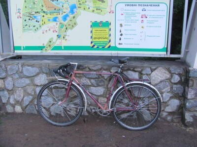

Давно читаю цей форум. В захоплені від витворів багатьох форумчан. Сам поки що не маю досягнень вартих вашої уваги, але сподіваюсь з вашою допомогою просунутись у крокодиловодстів.
Маємо:
велосипед Турист 1993 р. виробництва ХВЗ
(куплений мною в тому ж 93 р. за 56тис.українських карбованців)
Хоча тепер (довго читаючи цей форум) я розумію, що це не найкращий витвір ХВЗ, але на той час він мене цілком влаштовував, з ним пов'язано певні спогади студентської юності, він попрацював немало і "бульбовозом" в ті, далекі тепер, часи...
...довго стояв у гаражі, не їздив...
До всеукраїнського Велодня (30 травня 15 р.) вдалось відновити велосипед у такому вигляді
C_0-11.jpg [ 637.33 КБ | Просмотров: 5549 ]
залишаючи зовнішній вигляд близьким до оригіналу.

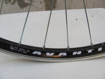

Поставлено колеса з ободами Avanti(2-й алюміній), втулки SHUNFENG (на "промах"), тріщотка Shimano, 7 зірок.
Гальмівні ручки Alhonga, новий тросик і боуден до нього. Все інше рідне.
Тимчасово заопзичено з іншого велосиеда підсідельну трубу, бо на рідній мені виявилось трохи низько.

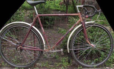

велосипед Турист 1993 р. виробництва ХВЗ (куплений мною в тому ж 93 р. за 56тис.українських карбованців)
До всеукраїнського Велодня (30 травня 15 р.) вдалось відновити велосипед,
31маяТурист.jpg [ 919.79 КБ | Просмотров: 5173 ]
Поставлено колеса з ободами Avanti(подвійні алюмінєві), втулки SHUNFENG (на "промах"), тріщотка Shimano, 7 зірок.
Тимчасово заопзичено у Салюта підсідельну трубу, бо на рідній мені виявилось трохи низько.

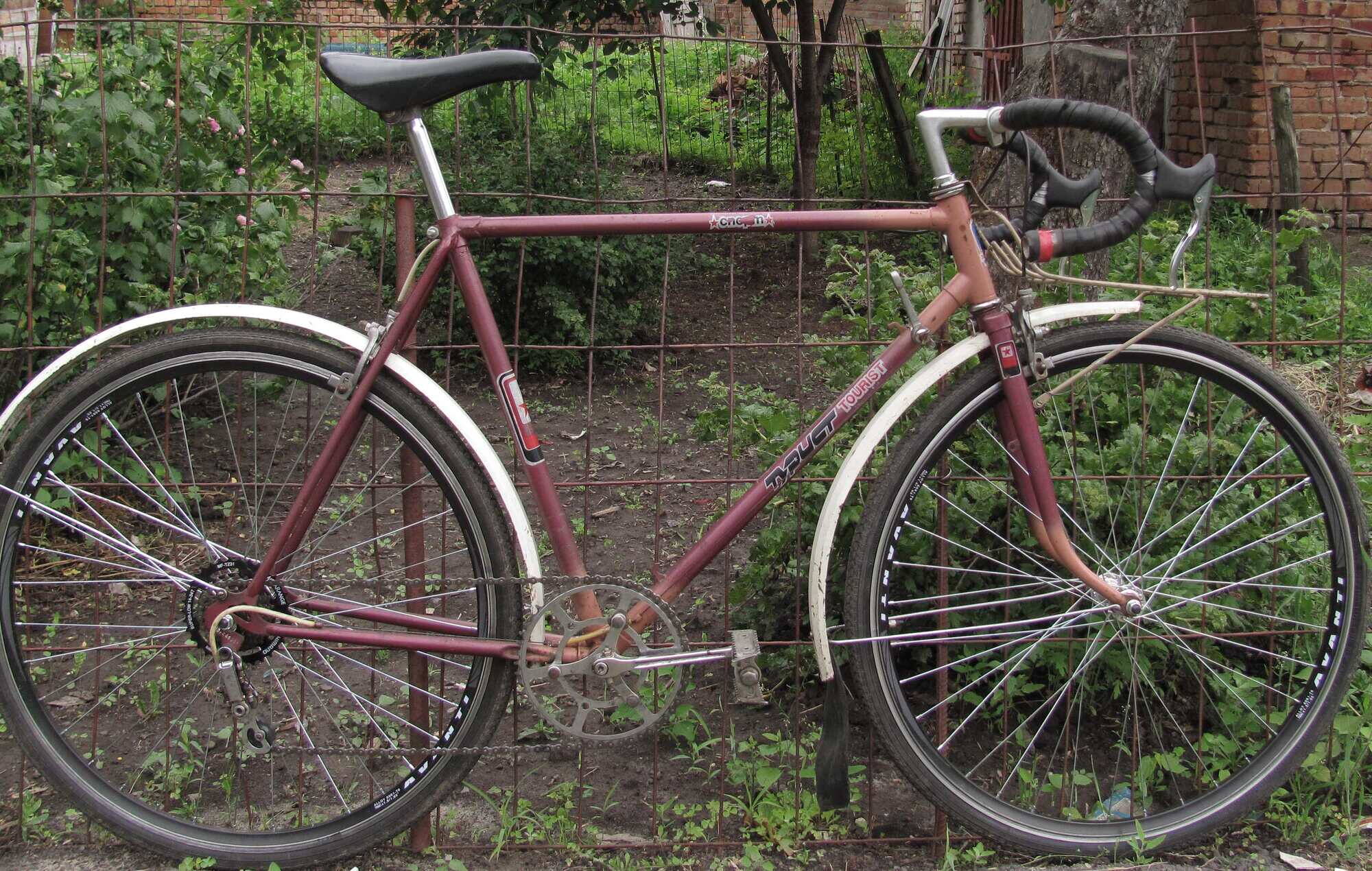

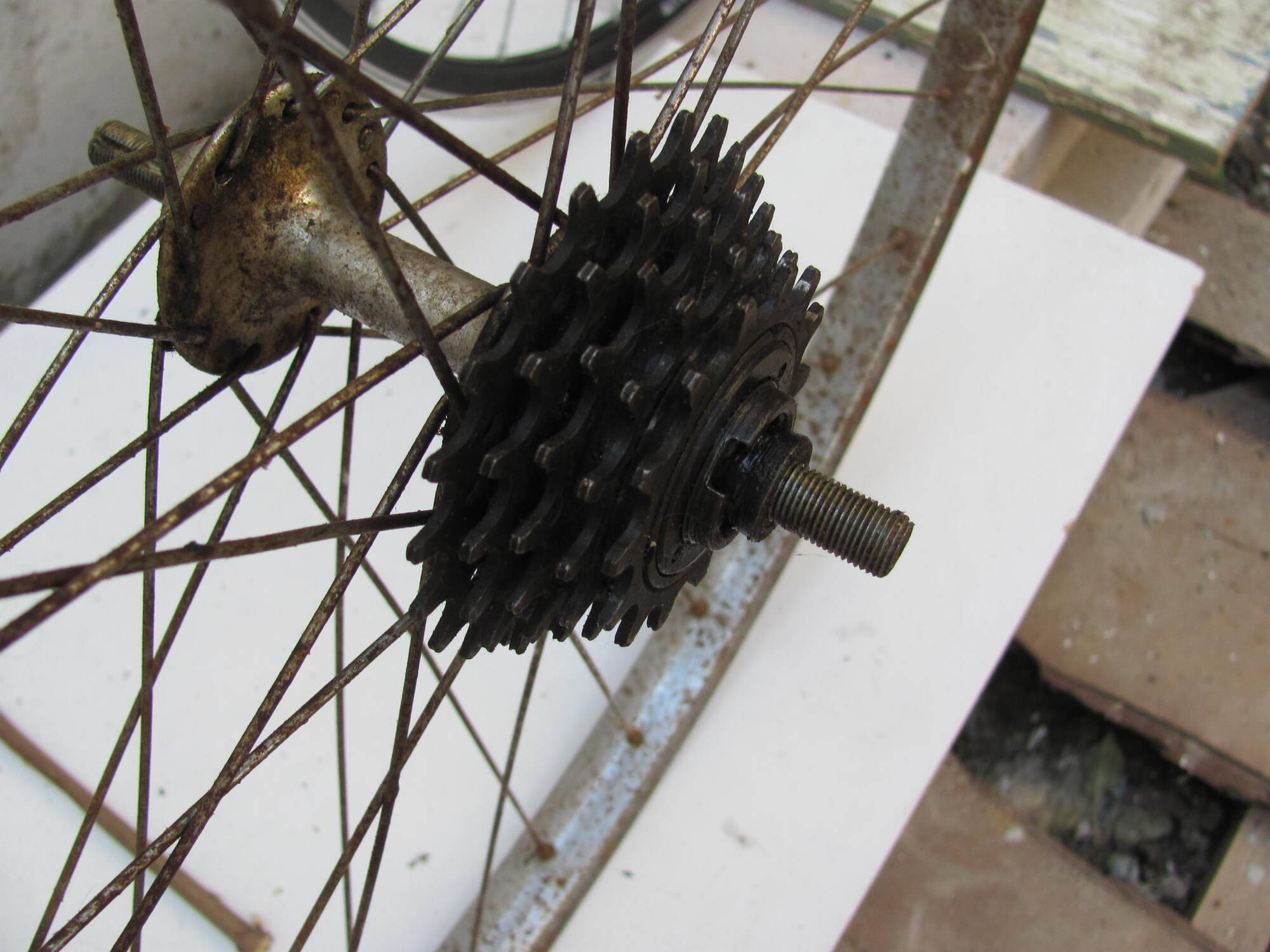

Рідний руль його був дуже зручний, але мені хотілось "спортивної" посадки і кататись пошвидше: отже у 90-х роках купив "барана" разом з виносом (усе ХВЗ)
Рідна втулка мала 4 зірки, але через рік чи два "собачки" не держались на своєму місці - купив втулку типу для "шоссе" з накрученою тріщоткою на 5 зірок.
IMG_0839.JPG [ 331.77 КБ | Просмотров: 5178 ]
Дропи довелось розгинати. Зараз між ними 120 мм. Але як сьогодні побачив перевіривши гумовим шнуром - зліва відстань більша на 8-10 мм.

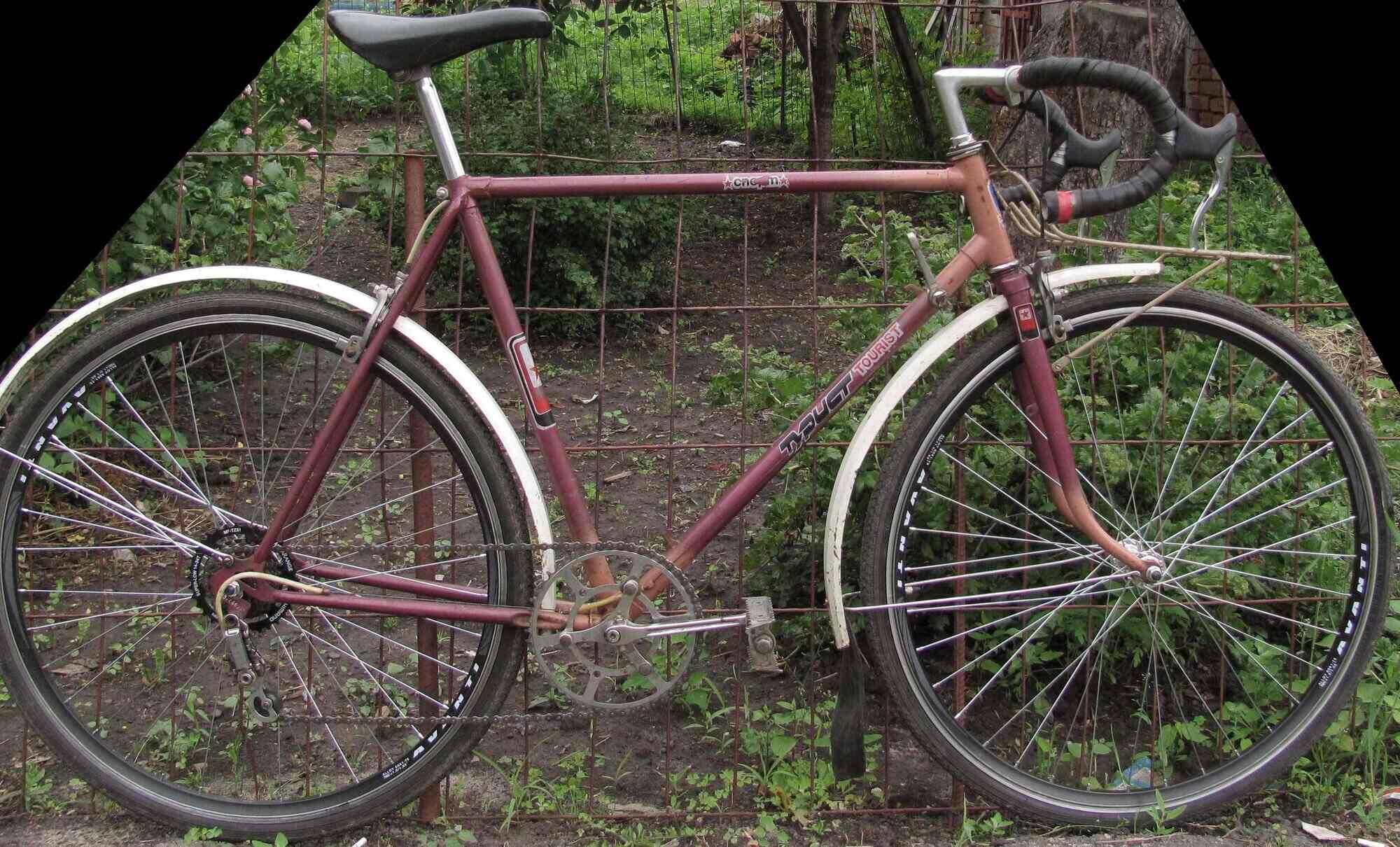

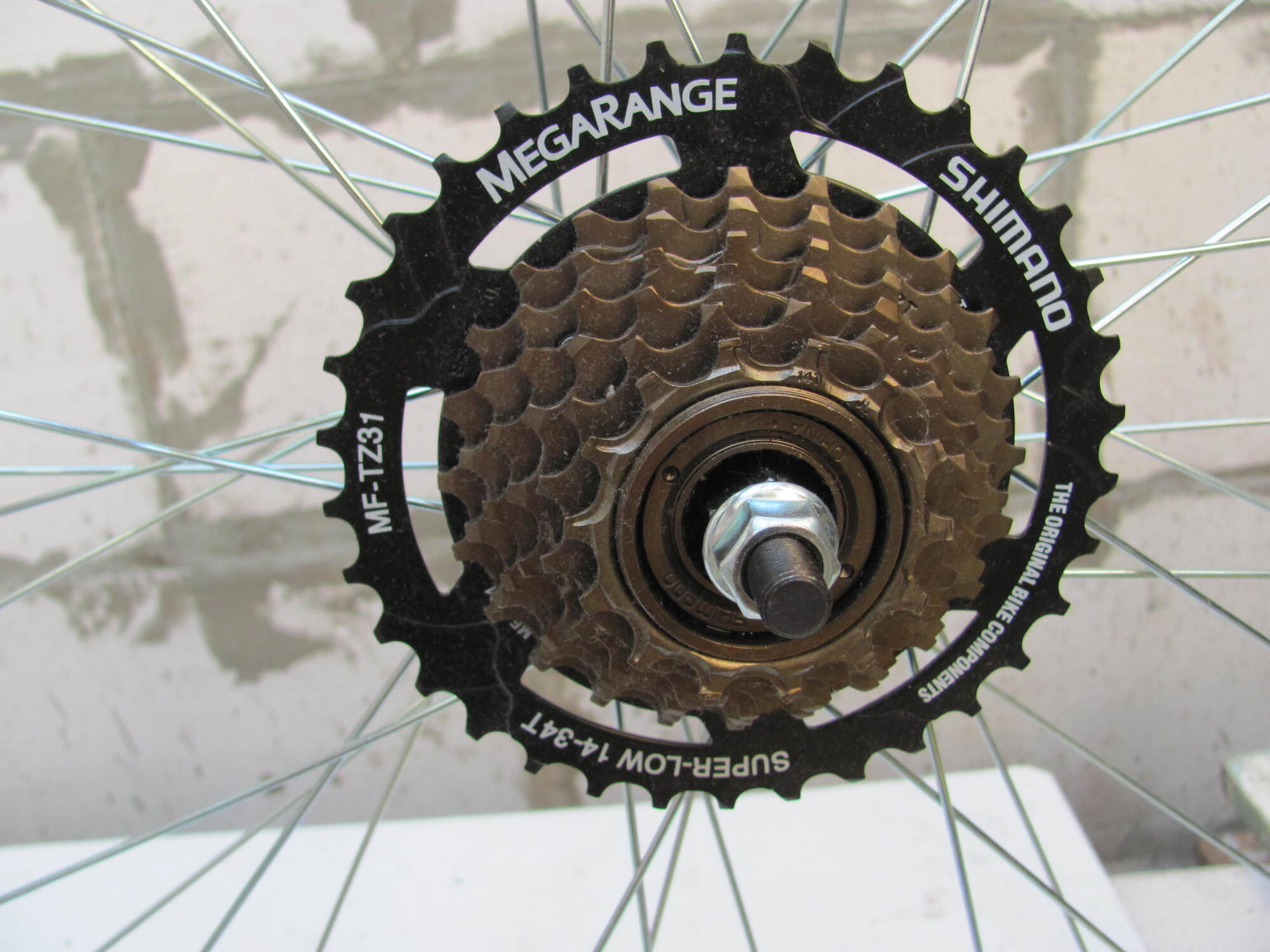

в кінці 2014 р. купив новий базарний китайський вілсет:
ободи Avanti, втулки SHUNFENG (на "промах"), тріщотка Shimano, 7 зірок.
IMG_0840.JPG [ 225.55 КБ | Просмотров: 5757 ]
IMG_0841.JPG [ 348.28 КБ | Просмотров: 5757 ]

Прошу шановне товариство і гуру крокодиловодства про пораду.
Що мені робити з цими колесами?
Чистити рідне і ставить одинарні стальні ободи?
як ви розумієте, на тих дорогах, де буду їздити стан асфальту зовсім не ідеальний! та й це ж "турист", його задача- туризм (отже грунтові дороги і стежки, щебінь і подібне цілком може трапитись)
Перечитавши це
При нехороших нагрузках упругий одинарный обод сыграет, погасив удар. А дубовый двойной передаст удар дальше, на все элементы конструкции - от спиц до рамы. Пайку на раме растряхивает, способствует быстрому увеличению трещин и т.п.
Можно поймать такую яму, на которой двойной треснет, а одинарный погнётся или вообще без последствий переживёт.
думаю...
чи пробувати поставити ці "двойні алюміневі на промах" колеса, чи хай лежать(в стані - "нульовий") і ждуть нагодиїх продати чи поміняти на щось краще

MWL
Думаю, такой ржавый обод - не лучший вариант.
В данном случае не идёт речь о восстановлении стоковой комплектации, поэтому колесо Аванти будет вполне в тему.
А вот страшную китайскую систему от МТБ я бы рекомендовал выкинуть.
Ставить одинарные обода нужно когда уже всё остальное сделано, заодно почувствуете разницу. Может, кстати, и не понравится. Так что пока займитесь системой и раму поровняйте.

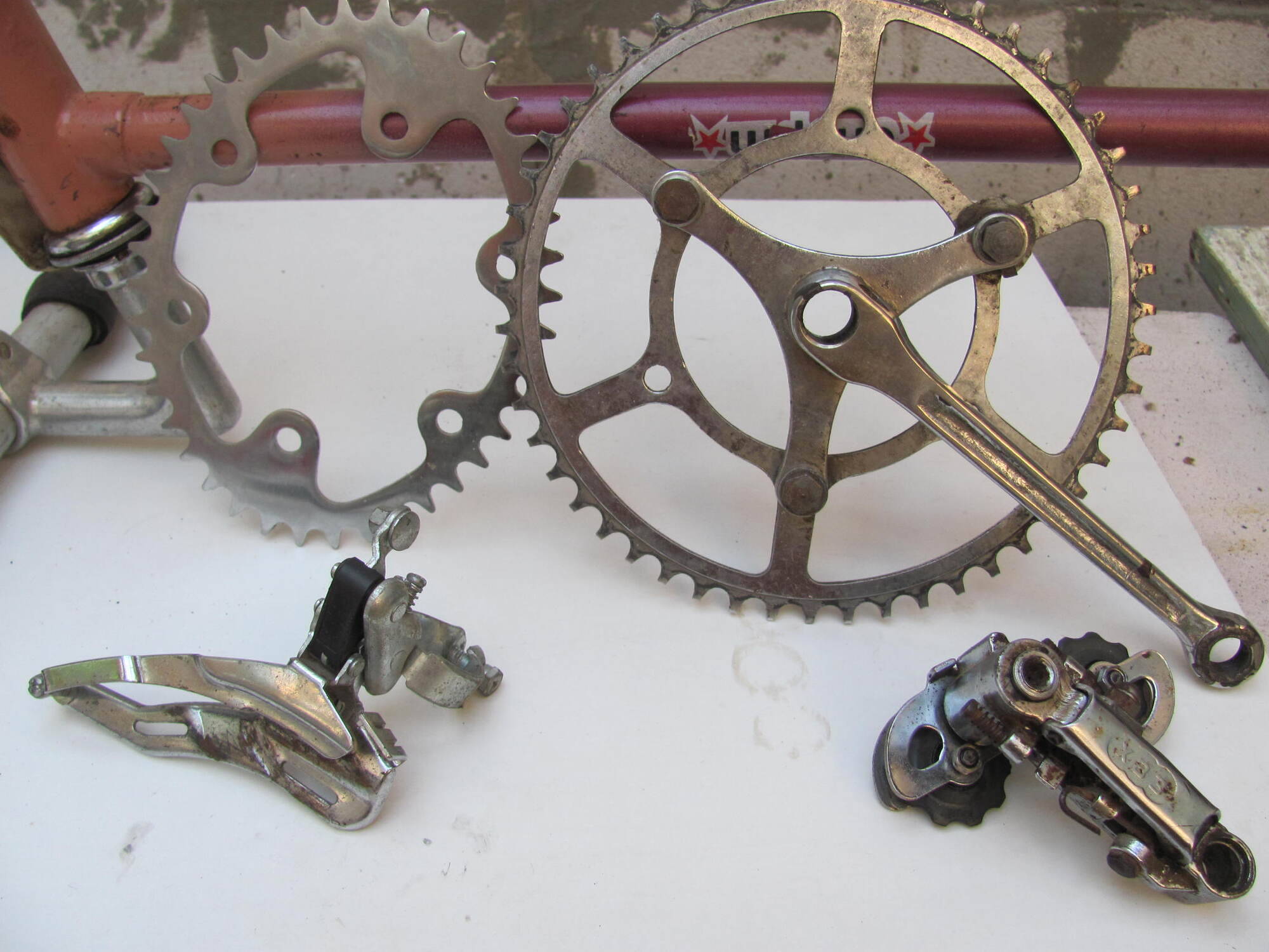

На родной системе звезда "колебалась" при вращении.
Цепь в переднем переключателе задевала то за одну сторону рамки то за другую. Наверно это не совсем "восьмерка", но ни подгибанием трехлапки, ни прокладыванием шайб различной толщины не удалось идеально выровнять звезду в плоскости, перпендикулярной раме. Может вал каретки был гнутым?
Колись були магазини ЮСІ, де продавали мило, косметику і велосипеди та запчастини. Купив і поставив вал з "квадратом" та систему на 3 зірки. Чашки каретки залишились рідні. наскільки система китайська не знаю. хай пока така побуде, потім може й поверну рідну
IMG_0851.JPG [ 353.51 КБ | Просмотров: 5710 ]
Но при установке вала и системы "под квадрат" это биение стало намного меньше, но все же осталось весьма заметным. Попробую завтра измерить, если придумаю как.

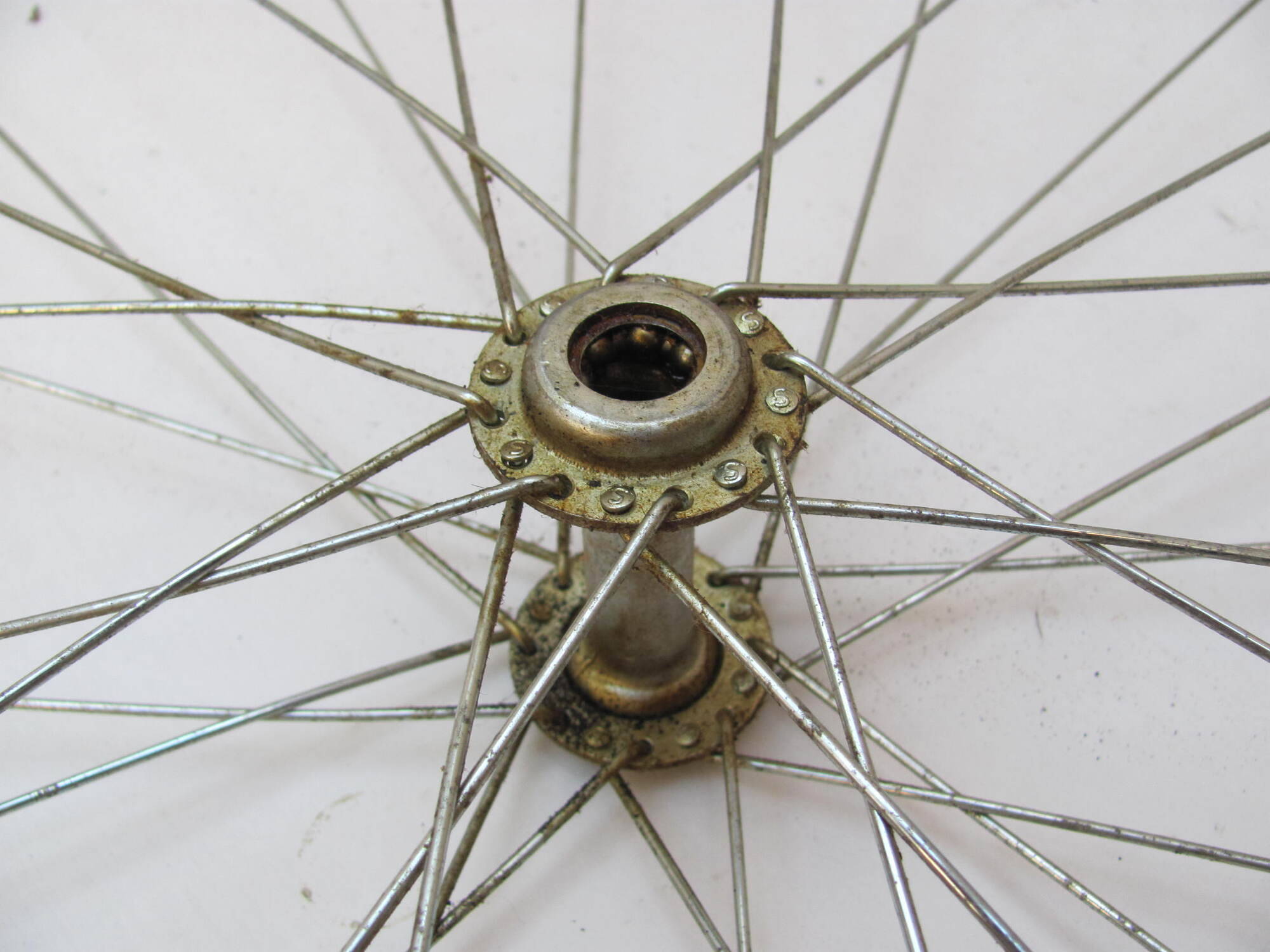

Одного разу його випросила в мене дружина, яка не звикла до іншого гальма, крім втулки "Торпедо". В результаті вона відбулась синцями, я переляком, а "Турист" одержав <вісімку> таку, що вмене не буде сили і вміння її виправити. Натомість купив у "велоплюс" колесо індійське чи китайське "на україну"
IMG_0844.JPG [ 298.24 КБ | Просмотров: 5710 ]
Ага! Такого я ніколи не бачив і уявити не міг. Підшипник із сепаратором.
Як його витягти? чи він вставлений при зборці втулки навічно :shock:
ПОСОВЕТУЙТЕ, что ж мне делать с колесами. Фактически есть два вилсета, один с двойными алюмин. ободами, другой на одинарных стальных.
Но по приведенным выше цитатам нашего Гуру Константина получается, что ни тот ни другой не годяться :facepalm:

MWL
Ставьте двойные и не парьтесь, это не проблема. Если на других не ездили, то и говорить не о чем, разницу можно почувствовать СРАВНИВАЯ одно с другим. А если сравнивать нечего, то и проблемы нет. Будут ехать и двойные, и ехать хорошо.
Звезда болтается, потому что подшипники рассыпались в каретке. Или криво проточена дорожка под клин - одно из двух. :smile:
