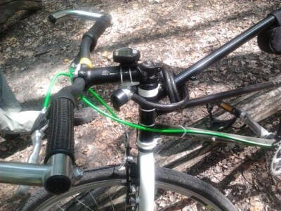

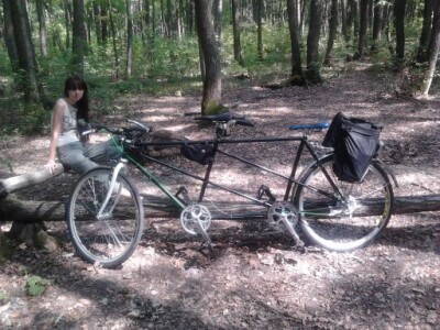

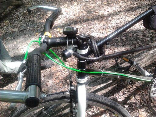

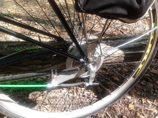

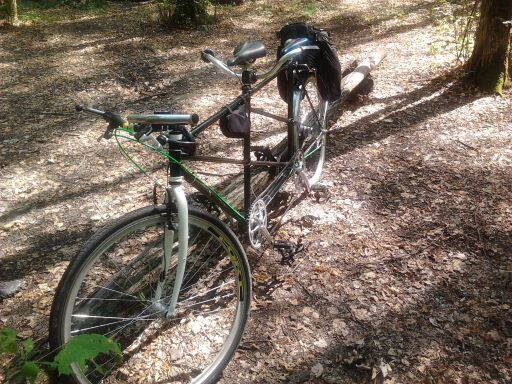

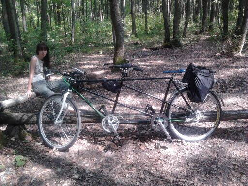

долго и упорно хотел покорять километры вместе со своей второй половиной, но для нее это было весьма трудоемким занятием, офисная работа не способствует физическому развитию, вот и решил, что нужен такой велосипед, который бы позволил мне брать на свои плечи все то, что не может вытянут жена. Изначально в планах стояло покорение маршрута Харьков-ЮБК. Но это идеал, а потому до него еще работать и работать. Для достижения этой цели сначала сменил байки на шоссеры. Жена стала уверенно на трассе держать 21 км AVG, но с такой скоростью ехать до Крыма долго и истязательно. Вот и решил -- мне нужен тандем. Долго ганялся за рамами соковыми, так как современные аналоги стоят уж слишком дорого (кадейловский тандем в велопланете по сезону стоил 37 000 гр). Долго ничего не мог найти и в результате купил в тридорога окрокодиленный тандем.из Краматорска. Собран он был на советской раме типа 3752. Но вот только продавец говорил, что состояние у него - сел и поехал. В реале все оказалось не так. На заднем колесе стоял шестирик от шимано, системы были совковые под клин, причем одна из них била правым шатуном о раму. манетки были нарамные. Короче, полный швах. Единственное что было в хорошем состоянии - это покраска, все деколи сохранились. Но она была на столько уныла (темно-зеленый цвет), что решил таки ее перекрасить. Сходил на пескоструйку, где мне отказали в услугах, так как рама не влазила в камеру. На форуме нашел человека, который занимается покраской. Перекрасил раму в черный цвет. Дальше - больше. Переделал рулевой стакан под современные рулевые, поставил алюминевую вилку с 1 1\8" штоком. На заднем колесе заспицевал планетарку пятискоростную с барабанным тормозом, поставил новые рули, седла, системы (одна под квадрат,одна под окталинк). Вобщем родная осталась только рама. Вот что получилось:

И какая теперь средняя скорость?
Какие обода? Сколько спиц? Как обстаят дела с восьмёрками? Что за шины?

Ага, про среднюю тоже интересно. А передачи, получается, переключает стокер?
Поздравляю с приобретением, выглядит хорошо.

да передачи переключает стокер, поленился разбирать кликбокс планетарки, а штатного троса хватило только на второй руль. Средняя в районе 25 держется уверенно. Обода некто FORT, че за щастье -- не знаю, были с ним по приезду ко мне. Восьмерка появилаь на заднем колесе, но это потому, что заспицевал я его 2 креста, спиц нужной длины под рукой не оказалось, а желание что-то заспицевать было непреодолимо:) Спиц там 36, да и на сколько я знаю, планетарки все с таким раскладом идут (других не встречал, хотя их существование не отрицаю).
На счет средней скорости и проходимости тандема развеял для себя несколько мифов: тандем очень уверенно прет на гору (в инете много читал, что он тяжел на подъем), сркднюю скорость особо приростить не удалось (мне внушали, что средняя станет до 40).

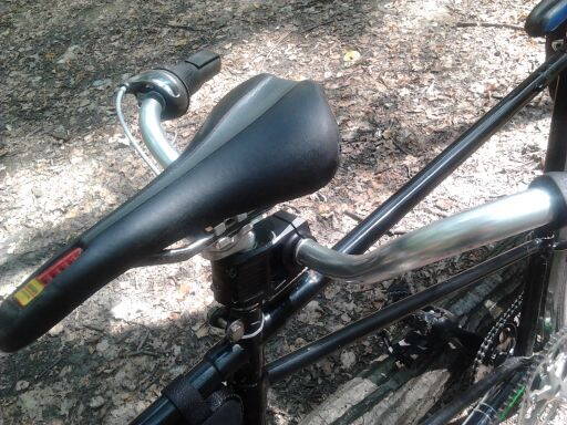

На этом седле можно без увечий доехать из Харькова до ЮБК? :shock:

Звезды оригинальные были?
Сколько зубьев на ведущих и кассете?
