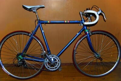

Приветствую уважаемые форумчане! С недавних пор присоединился к вашему
дружному братству.Прошлой осенью случайно стал обладателем культового,
в определённых кругах,велосипеда старт-шоссе.Всю зиму потратил на апгрейд
и модернизацию.Сталкивался с множеством проблем,но благодаря вашему сайту
и знающим опытным крокодиловодам,успешно с ними справился.За исключением
одной.Не как не могу найти причину очень слабого схватывания заднего тормоза
хвз.Замена колодок,удлинение и укорочение рубашек тросов не дали нужного
результата.Взываю вас к помощи! Может кто-нибудь,когда-то сталкивался с подобной
проблемой?
Вот мой агегат на ваш суд.
велик.jpg [ 105.3 КБ | Просмотров: 3676 ]

Замена колодок, удлинение и укорочение рубашек тросов не дали нужного результата. А как надёжно фиксировался тросик в в балансире и ещё более короткий в тормозных скобах если тормоз с центральной тягой. Необходимо проверить как затянут балансирный тросик в скобах может быть подтянуть гайки крепления тросика. Основной тросик который входит в балансир может тоже подтянуть ослабить гайку, крепящую тросик в балансире потом лучше всего плоскогубцами подтянуть тросик и затянуть гайку.

Спасибо за отклик.У меня,если не видно на фото,клещи хвз с боковой тягой.Передний,схватывает
как зубами.А вот задний нужно дожимать,да еще проскальзывает.Тянуть трос плоскогубцами тоже
пробовал.Может дело в резине,использованной при изготовлении колодок?

ставим хорошие рубахи хороший трос все регулируем и тормозим ) попробуйте колодки с переда на зад кинуть поглядите эффект если тоже самое то это трос и рубашки.

Я бы все-таки попробовал укоротить рубашку троса около штыря.

А с рубашкой тормоза проблем нет?
Если она сплошная (в смысле исключаем проблемы с переходами "рубашка\бонка"), то может быть растянута, т.е., жмём ручку, а в результате не трос вытягивается, а рубашка сжимается?
ЗЫ. Покажусь настойчивым, но замена колодок на "трёхцветки" приводит к очень неожиданным результатам (знаю, что они МТВшные, но немного работы с режущим инструментом и всё встаёт на место).

Спасибо всем огромное за советы.попробую купить колодки чуть
по дороже чем эти и с более качественной резиной.
А то страшно под горочку и в дождик :shock:
а насчёт рубашек,то стоят нового образца с белой
прослойкой внутри,да и трос новый.Грешу на колодки.
Потому как зазор хороший,выжимается быстро,но проскальзывает.
