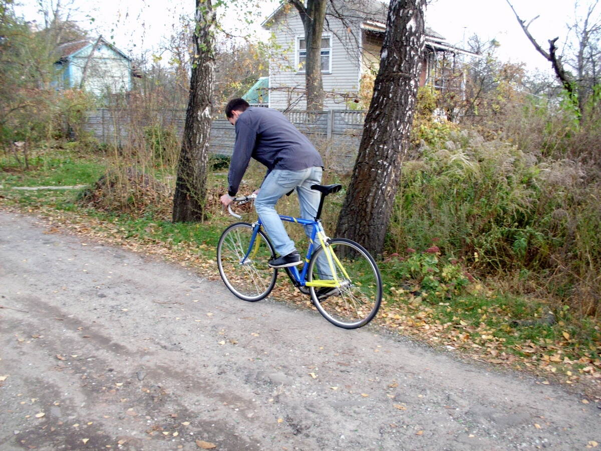

Вот и построен крокодил из так называемого "СШ'09" - крокодил будущего :D

А вот волнующие самые первые.. даже не метры, а децимеры нового аппарата:
DSCI0191.JPG [ 607.15 КБ | Просмотров: 3743 ]
Не знаю, обратил ли Вадим внимание на фотик у меня в руках, и соответственно, не знаю, шпиёнским считать этот кадр, или историческим :pardon:
