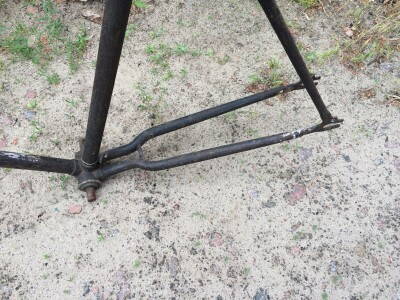

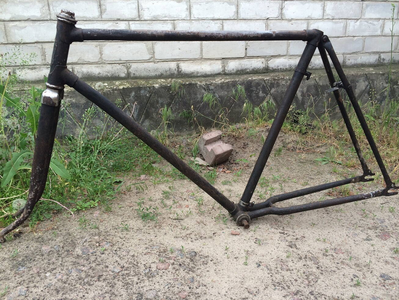

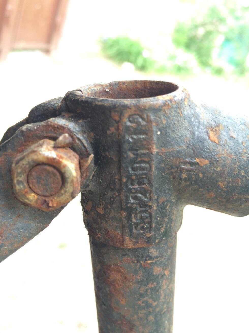

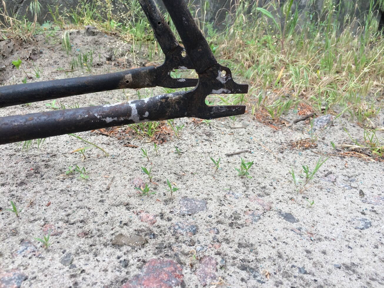

Привет :smile: Собственно нашел вот такую раму. Как я понимаю рама от Украины, если ошибаюсь поправьте плиз. Так вот, думаю стоит ли что то делать или таки выбросить? Рама 65 года, вилка по видимому родная, хрому писец. Задние перья прихвачены сваркой у подседела. Рама немного кривовата, есть вмятины на верхней и нижней трубе у рулевого стакана. Эмблемка на месте, резьбы на каретке целые, но сам вал уже с выработкой. Успел зачистить вилку под грнтовку, хоть выглядела страшнее всего кроме бороздок ржавчины ничего страшного нет. Заранее спасибо за советы.

1a2s!, криміналу по рамі не має, все поправиме і як на 65 рік то досить не поганий стан :yes:
А, що Ви плануєте з неї робити ?!
Але якби раптом надумали викидувати раму ... кидайте в мою сторону :roll:

Можно и в мою :) Ну уж если выкидывать :) :)
Тоже криминала не вижу. Чистить, смотреть и делать.

Хочу узнать совета тех, кто разбирается в таких рамах. Если рама годная, то буду делать. В планах скорее всего фривил, хотя для большего минимализма возможна и торпедо. Хотелось бы совета на счет колес, что лучше туда поставить?

Вообще, как мне кажется, лепить нечто спортивное со скоростями нет никакого смыла. Хочется скорее дорожник с ножным тормозом, или же просто на фривиле, но тогда нужен ручной тормоз. По поводу ручного тормоза, сзади перепонка между перьями на болтах, не знаю расчитана она на нагрузку тормозов или нет. А насчет эстетики, как поступить с вмятинами на раме, зашпаклевать и покрасить? Или же забить и просто покрасить?
СообщениеДобавлено: 02.06.2015 21:31
Ваші вмятини по фото, мені здається, несуть тільки косметичний дефект. Тому Вам вирішувати, що з ними робити:
1) забити, пофарбувати раму підібравши колір який максимально приховає дефекти, а всі видимі і не поправимі недоліки вважати історичним відбитком на металі і гордитися ними
2) Вімкнути фантазію і використати декоративні елементи для прикриття
3) Спробувати "вивести" в нуль. Так склалось, що зараз я також в процесі пошуку альтернативних методів згладження змятої дорожньої рами. І в моєму випадку: а)Пайка дуже дорого б)Шпатлівка по "автомобільній" технології не підходить під порошкове фарбування в)Порошкова шпатлівка ...в процесі дослідження г) Поки, що з доступних і дешевих методів "висить" як варіант - наварка(полуавтомат) з подальшою зачисткою - болгарка, напильник, наждак.

Перья возле подседела прихвачены сваркой, но там есть трешинка, думаю заварить полностью и аккуратно шлифонуть, тк восстановить ушки по умолчанию уже там не представляется возможным (ну по крайней мере для меня:))

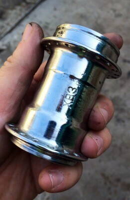

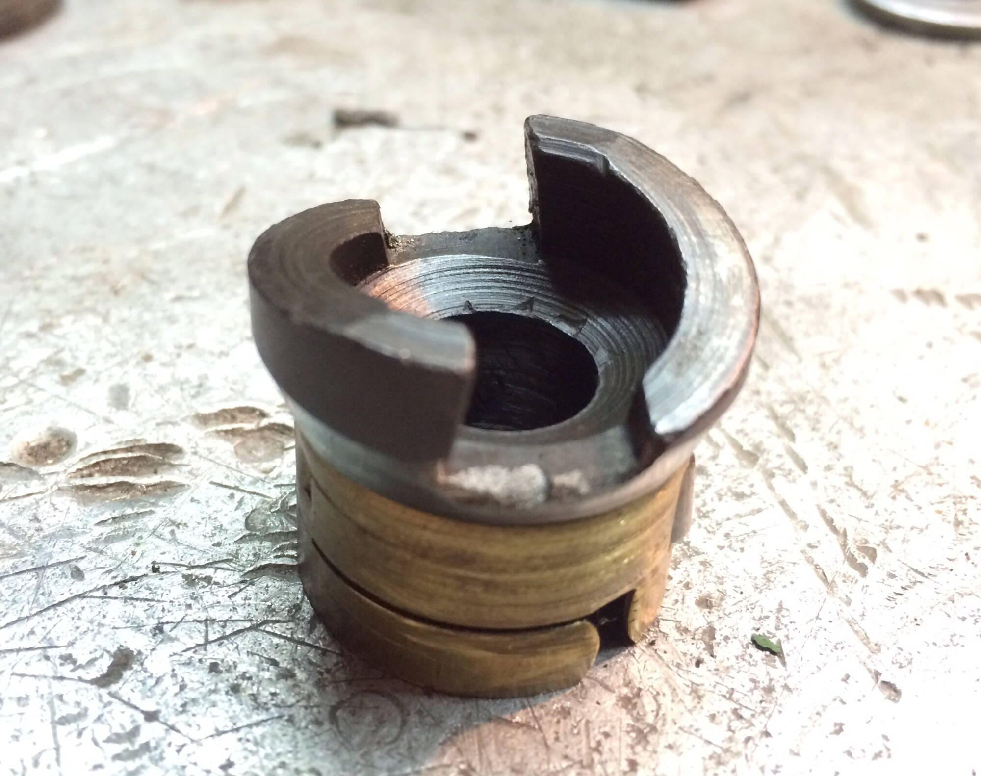

Нашел втулочку с ножным тормозом, общее состояние неплохое, но есть дефекты на фото. подскажите насколько это критично?

Украина в-120 ,корону хром можно найти на барахоле или на оликс,обода есть лишние,в личку если что.
