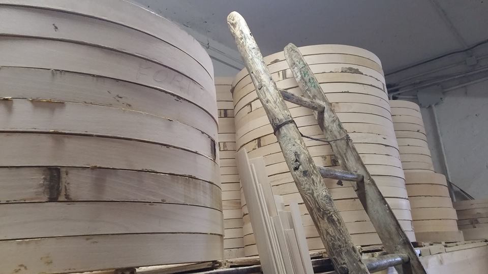

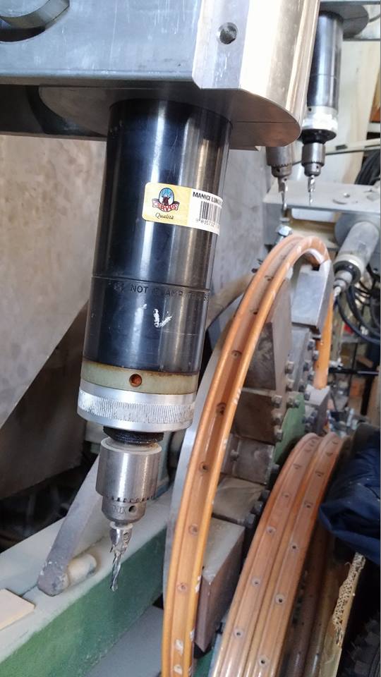

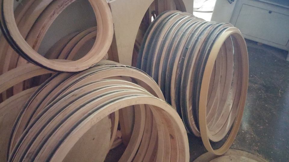

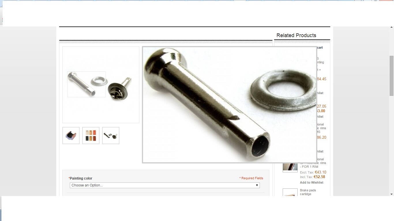

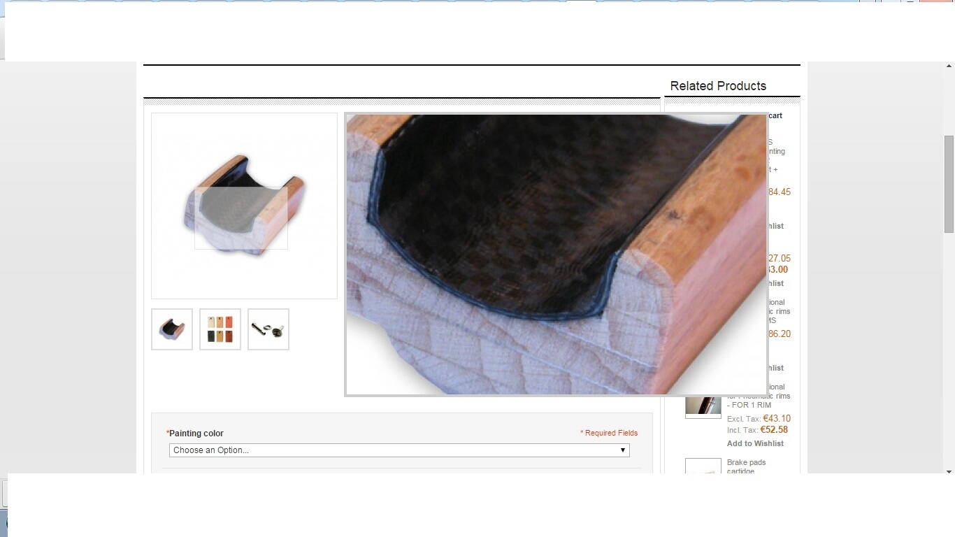

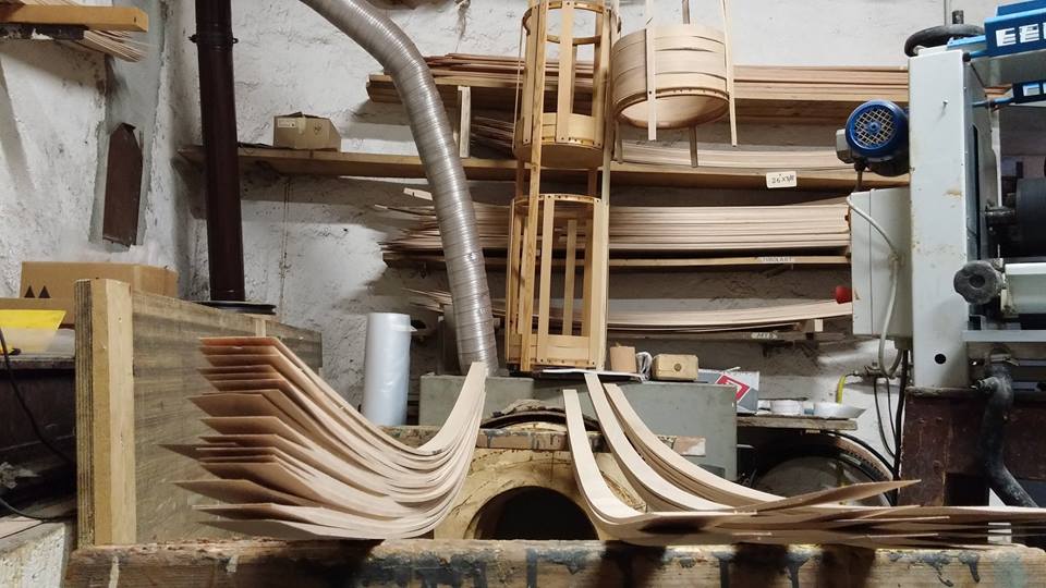

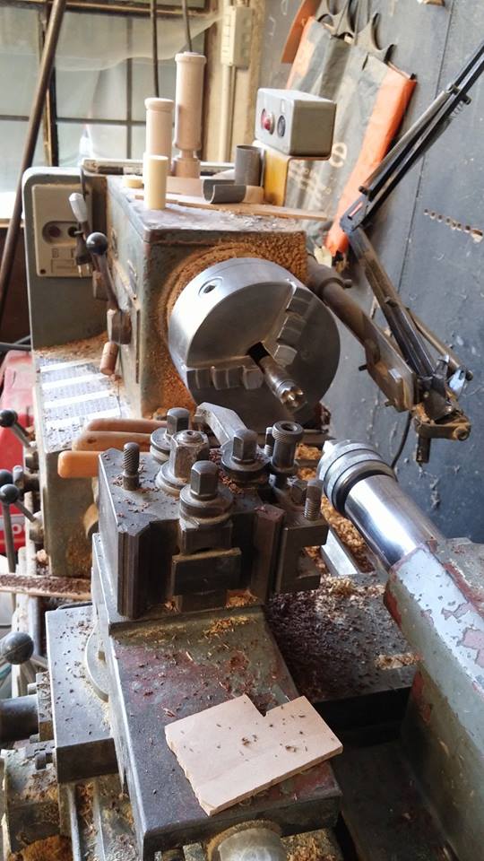

Маю пару "піратських" фоток, з виробництва дерев'яних ободів італійської кантори Cerchio Chisalo, надіюсь що вони надихнуть і підскажуть правельний напрямок.
Перепрошую за те, що деякі фотки приходилось "скріншотити", бо я по іншому не знав як їх можна офіційно вкрасти :D
Як видно по фоткам, обода вирізаються з цільного, клеєного, вроді букового щита. Не гнуті як ми десь в темі собі думали ! Ця інфа мені здається значно спрощує і удешевлює їх виготовлення.
Єдину проблему яку я бачу, це довгі ніпеля спиць :shock: :facepalm: Все решта ніби можна зробити ? Чи я чогось не розумію ? "Папи Карли" ваша думка ...

Усі ми знаємо основне призначення і властивості колеса :D внаслідок цього воно повинно бути симетричним відносно повороту. На відміну від металу, дерево має значну міцність вздож волокон і набагато менщу - впоперек. Ті (меблеві) дерев'яні щити, які доводилось бачити, склеєні із паралельних заготовок, тому вирізаний з них обід повинен рано чи пізно зламатись (розколотись, тріснути) по лінії паралельній до волокон. Для подолання цієї проблеми у давні часи придумали фанеру, яка має рівномірні властивості за рахунок шарів шпону в перпендикулярних напрямках. Вирізать із товстої фанери обід можливо, але навряд чи він задовольнить механічні і естетичні вимоги крокодиловодів. :roll:
Якщо звернути увагу на фото (обід 7) де видно поперчний переріз, то спадає на думку кільцева заготовка, склеєна з багатьох гнутих ламелей (вузьких смужок дерева). Ну і подальша обробка з допомогою столярного фрезера, бо навряд чи є загальнодоступними токарні верстати під такий діаметр :smile:

Ну що сказати... ти став на слизьку стежинку, так і Панда ровер раніше за мене збереш. До справи, якщо робити зі щита, то він має бути хітро склеєний. Анізотропію ніхто не відміняв. Більш перспективно гнути. Ніпеля можна звичайні, тільки ставити жестяні стакани, типу стартоновських під трубки.

Дерев'яні колеса - класичне рішення. Такий собі карбон початку минулого сторіччя. Так робили не тільки велосипедні, а й автомобільні колеса. Наскільки мені відомо, обідній робляться шляхом згинання линійної заготівлі по спеціальній технології за допомогою пари або аміачного розчину. Колеса на фото хворої конструкції - для кращої роботи італійці додали карбонову деталь (вони вже не є дерев'яні, а скоріш композитні). А взагалі, було б цікаво зібрати ретро апарат на таких колесах.

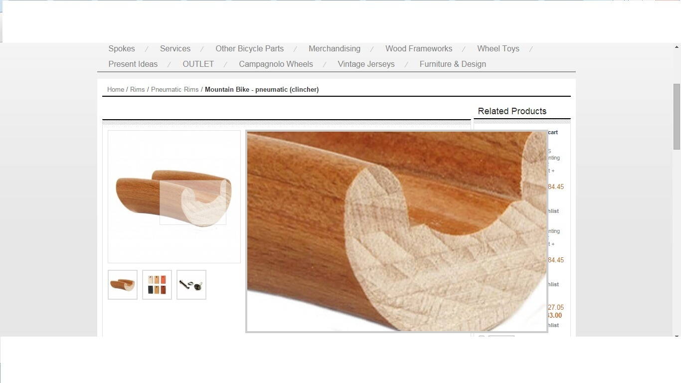

Якщо звернути увагу на фото (обід 7) де видно поперечний переріз, то спадає на думку кільцева заготовка, склеєна з багатьох гнутих ламелей (вузьких смужок дерева). Ну і подальша обробка з допомогою столярного фрезера, бо навряд чи є загальнодоступними токарні верстати під такий діаметр :smile:
Ось і я так думаю :yes: А тут виходить, якщо дивитись на фотку ободу в розрізі, що це та ж фанера тільки в профіль :pardon:
Напрошується висновок, що таки ободи набрані з ламелей ?! З цих ?! :roll:

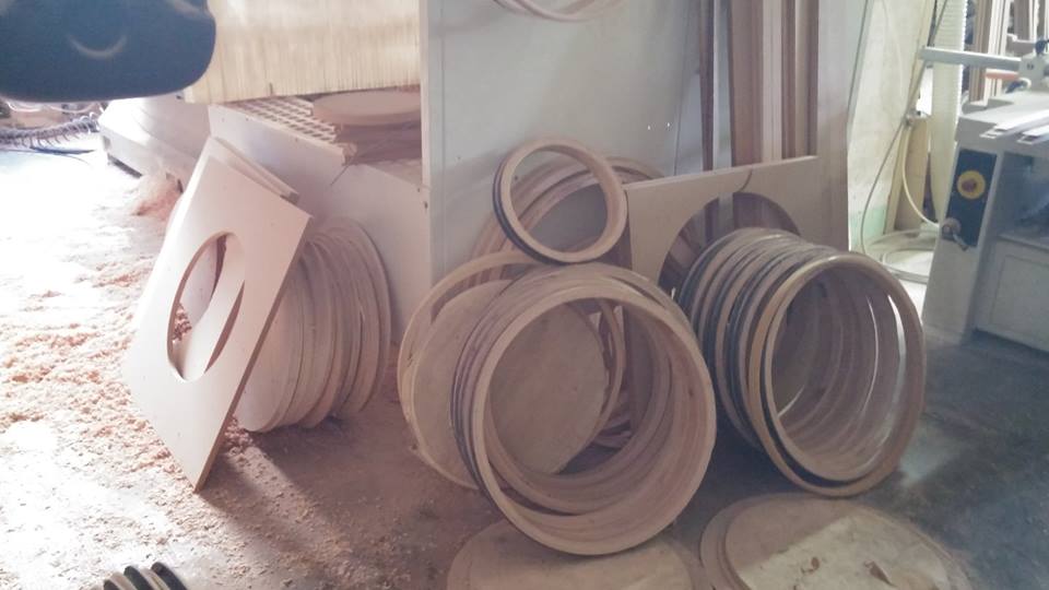

До речі вирізати з фанери то ідея :yes: З неї можна ляльку зробити, але товщина :sad: Хіба буває фанера 25 мм ?!

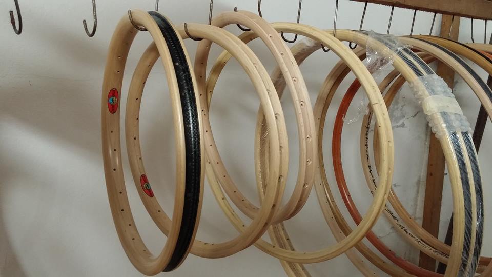

В мене просто нав'язлива ідея мати дерев'яні обода :D Але однозначно збирати на них "глухе ретро" я б не став, ну маю на увазі велосипед початку минулого століття, а ось таке, запросто :yes:
А це, що італьяшки об'єднали дерево з карбоном мені особисто навіть дуже подобається, але в них по моєму карбонова вставка тільки в цій моделі обода, всі решта йдуть без карбону, чи це опція ? Щось ще поки не вникав.
Наче як до 40 мм буває, але ж потрібно шукати вологостійку.
О це гарна новина :yes: Треба подумати в цьому напрямку, тим більше, що зараз лазерна порізка по дереву це не проблема.
Фрезер с кронштейном подешевле будет :wink: форма-то простая.
Коля, це ти кудись в дуже високі технології. Дерев"яні обода давній винахід, лазерів тоді точно не було :lol:
Поширена фанера 10-12 мм. Самостійно зробити переклей з 2-3 шарів не проблема. Замість пресу хоч мішки з піском.
