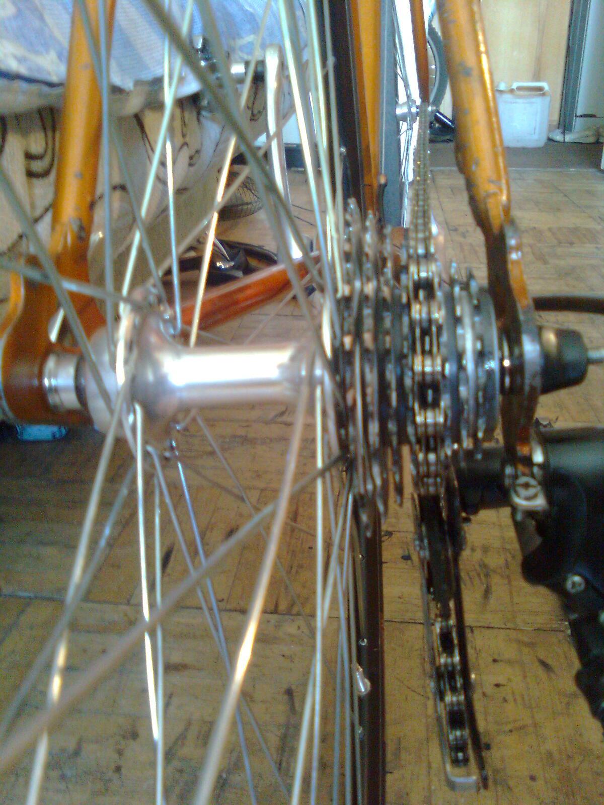

Втулка с чейна пришла, касету купил SunRace на 9 скоростей в Ижевске, самая маленькая звезда на 13. 9-ть скоростей не влезли, цепь стала перья задевать и пришлось отказаться от одной звездочки, убрал самую большую, и касета нормально встала. Втулка оказалась очень накатистой, с любимой горки велик накатом под 50 км/ч разогнался, когда раньше было только 44км/ч!
Комментарий к файлу: 105 шоссе
v.6.940127.jpg [ 245.63 КБ | Просмотров: 1901 ]

Я так понимаю спэйсер, который был установлен в кассете перед самой большой звездой пошел на другой конец кассеты перед закруткой? И переключатель задний как-то криво стоит, подправить бы плоскость.

а это скорее всего не переключатель криво стоит, это рама криво изогнута

Если быть еще точнее то при разведении задних перьев рамы не выставили параллельно дропы, и петух всё же немного наружу выгнут.
Всё исправимо.
Так точно!
Это переклюк такой малость кривой, но ничего, я им очень доволен, нормально работает, рама вообще без напряга приняла эту втулку, пальцами чуток расправил в сторону пару миллиметров и готово!
