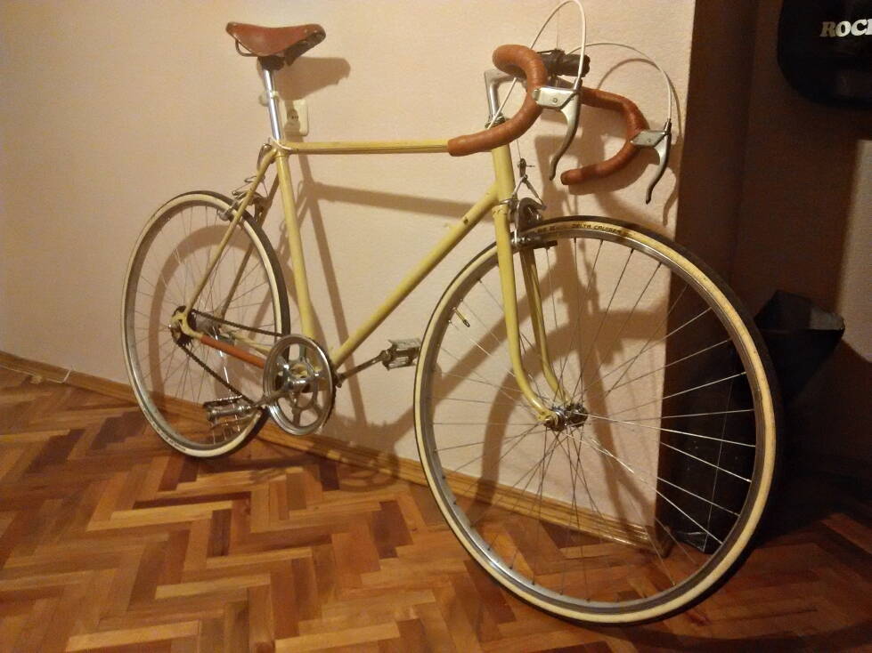

Всем здравствуйте !
Больше года назад начитался вашего форума и решил сделать велосипед. Приступил в декабре 2013, закончил весной 2014. Ума задокументировать процесс тогда не хватило ((
Сейчас собираю уже второй и решил уж наконец выложить первый.
Задумывался он как городской, быстрый, довольно комфортный и стильный велосипед, на котором можно ездить на работу по сухой теплой погоде, даже в костюме или просто официальном прикиде.
Под это дело был выбран ХВЗ Спорт/Турист, а цвет, как бы по-женски это не звучало, подобран под гардероб :D
В итоге приобрел на сландо ХВЗ Спорт 1978г со всем родным, кроме дермантинового седла на пружинах и стремных китайских переключателей с такими же манетками. синего цвета.
после долгих вычитываний форума, походов по рынкам, магазинам и пр., получлся вот такой зверь:
IMG_20150322_201208[1].jpg [ 565.49 КБ | Просмотров: 3035 ]
теперь детально
из ХВЗшного:
- рама спорт 1978г
- руль родной, алюминий
- подседел
- Седло кожаное ХВЗ
- тормоза крабики
- тормозные ручки
- обода
- передняя втулка (поменял ось, старая погнута была)
- система (трехлапка, докупил 1 шатун, т.к. стоял с Украины, убрал меньшую звезду, большую поменял на такую же, т.к. старая погнута была и ходила восьмеркой.)
- педали (почистил, перебрал)
из неродного:
- каретка (кассета на промах) за 50-70 грн. проблему с резьбой решил спиливанием половины витков резьбы с каждой стороны, пилил алмазированным натфилем.
- вынос ноунэйм, за 70 грн, алюминий, похож на родной, но массивнее.
- цепь КМС для сингла
- ексцентрик на подседельном хомуте
- хомут непосредственно под седлом
- тросики
- обмотка Jagwire
- спицы заднего колеса
- шины Schwalbe Delta Cruiser

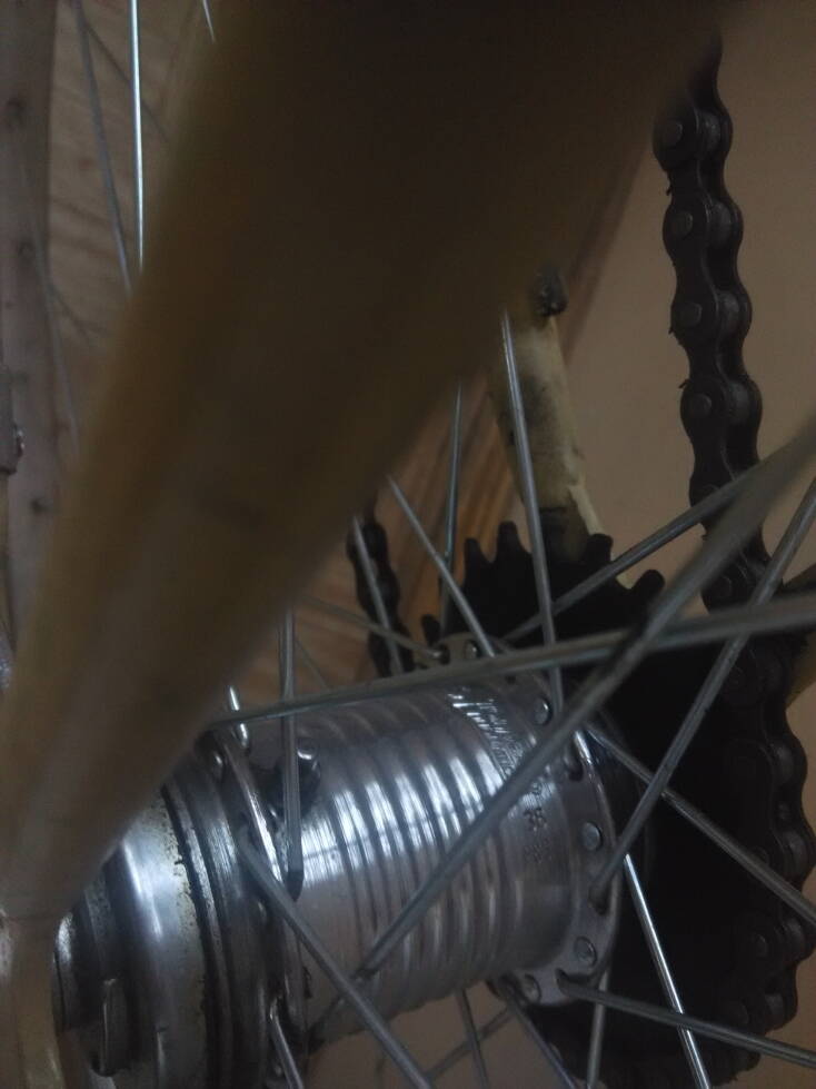

- Втулка задняя Sachs Duomatic - Вот это самая крутая вещь, сердце и душа велосипеда. я в восторге. Планетарка на 2 передачи, переключается вращением педалей назад (чуть-чуть до торможения) Никаких тросов, шифтеров. соотношение по передачам 1:1,35 , т.е. первая у меня пониження (звезда на 21 зуб) вторая повышенная. Езжу я по ровной местности, подол, набережная, петровка, поэтому для меня идеально.
Комментарий к файлу: втулка
IMG_20150425_191048.jpg [ 402.95 КБ | Просмотров: 3035 ]
у втулки не хватало пыльника одного (до сих пор нет) и какого-то проставочного кольца между этим пыльником и звездой. ни пыльник ни кольцо не нашел. Кольцо смастерил из крышки от 5 литровой бутылки, там как раз внутри идет ребрышко, которое по диаметру как подвижное кольцо подшипника.
IMG_20150425_134000.jpg [ 418.66 КБ | Просмотров: 3035 ]
с седлом ничего не делал. по звуку оно стучит как дерево (как новый брукс)
3 заклепки (с носика и по краям) были в идеале новые, остальные заменил ременными болтами такого же диаметра шляпки. Седло правда жесткое очень, за год нифига не разъездилось, видимо, пересохшее. Буду че-то думать, заодно и железо в гальванику сдам.
Раму красил баллончиком. Оказалось дуристика редкая, все слазит.
Отдам в порошковую.
Вроде все. :D

С таким велосипедом)) добро пожаловать в стаю)) А второй какой будет?
 Заголовок сообщения: Re: 1-й мой велосипед
СообщениеДобавлено: 25.04.2015 21:46
Oleg-sven писал(а):
Всем здравствуйте !
"Oleg-sven, вітаю !!! Дуже симпатичний велосипед :yes: :good:
Ваша задумка - вдалась Вам повністю !!!
Все дуже органічно і в тему !!!
Чесно кажучи, в мене в самого такий ж (по технічним даним), вяло текучий, проект в роботі :yes: Тішать Ваші, позитивні, відгуки про "Автомат" в роботі.
Отдам в порошковую.
:good:
Як не парадоксально це звучить, але новий Брукс ніколи не асоціюється ні з деревом ні з картоном - він завжди залишається ШКІРЯНИМ.
А ХВЗшне, так :yes: причому його дерев'яність для нас "сідухореставраторів" це ВЕЛИКИЙ "+". З нього вийде нормальне сідло, вартує його почати змащувати наприклад "Пруфайдом" 1 раз в місяць і до середини літа, я думаю, Ви отримаєте правельне шкіряне сідло. З шкірою головне витримка, не спішіть привести його в стан комфорту, швидкими методами :yes:

:good:
Добро пожаловать в стаю!

Дякую за добрі слова)) автомат шикарний. Я не хотів весь висячий мотлох, і сінгл для мене не то, а ось дуоматік попав в яблучко :)
мабуть так і зроблю )

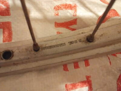

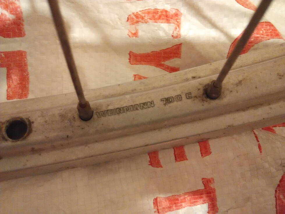

Второй - комфортный ровер, возможно, с закосом под Guvnor. Выложу в отдельную тему. Рама ММВЗ Аист (не без сюрпризов оказалась. уже в покраске). Уже приехала втулка Sachs Schweinfurt на 3 передачи. При чем, приехала вот на таком ободе прекрасном:
IMG_20150423_215324.jpg [ 496.22 КБ | Просмотров: 2932 ]
на толстенных спицах, которые Петрович на Куреневке отказался менять и крутить, ибо "лучше уже сделать нельзя!" :)
Где найти этому ободу достойную пару, да еще бы с барабанным тормозом, я ума не приложу.
седло будет хвз на пружинах.
В общем комфортный вел для прогулок на больших бежевых шинах. Шины типа Schwalbe Fat Frank. цена у них правда бешеная.

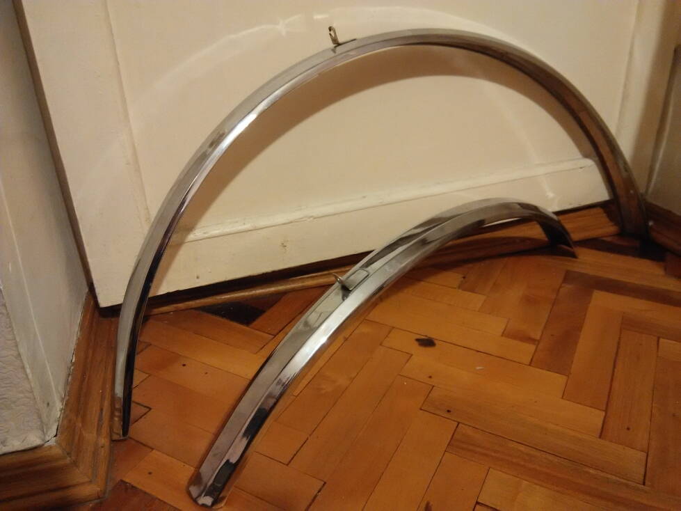

А еще сегодня к Спорту прикупил вот такие туристовские крылья в почти идеальном состоянии. На постоянку ставить не буду, только в дождь.

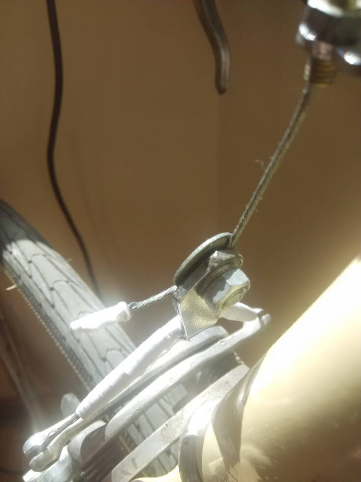

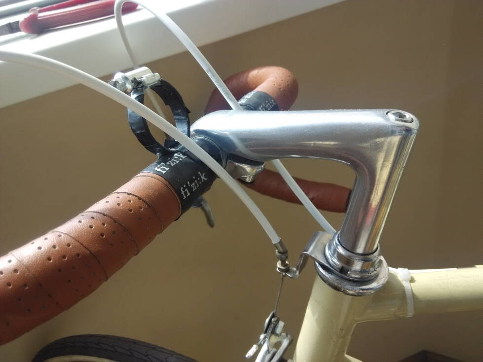

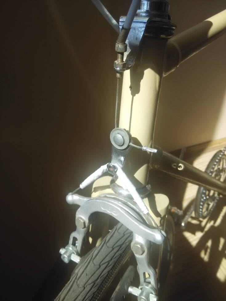

Передняя тормозная рубашка не совсем правильно сделана, лучше снять 2-3 мм внешней оболочки и поставить без колпачка. И еще, а как закреплен крючок который тянет короткий тросик на тормозе? Можно ближе фотографию?

Дешевша альтернатива "Жирному Френку" - "Рубена", але на її якість плюються х.з. особисто не їздив - не скажу. Обод в пару важко буде знайти :yes: Ще подивіться чи він справжній 28" ... ньому пише 622 ?!
Рубашку сегодня переделаю.
а крючек протянут сквозь отверстие в болте и затянут, вот так:
на ньому більше написів немає, але я міряв. 100% 622. По ширині приклав до стандартного ХВЗ Україна. Теж 1 в 1
