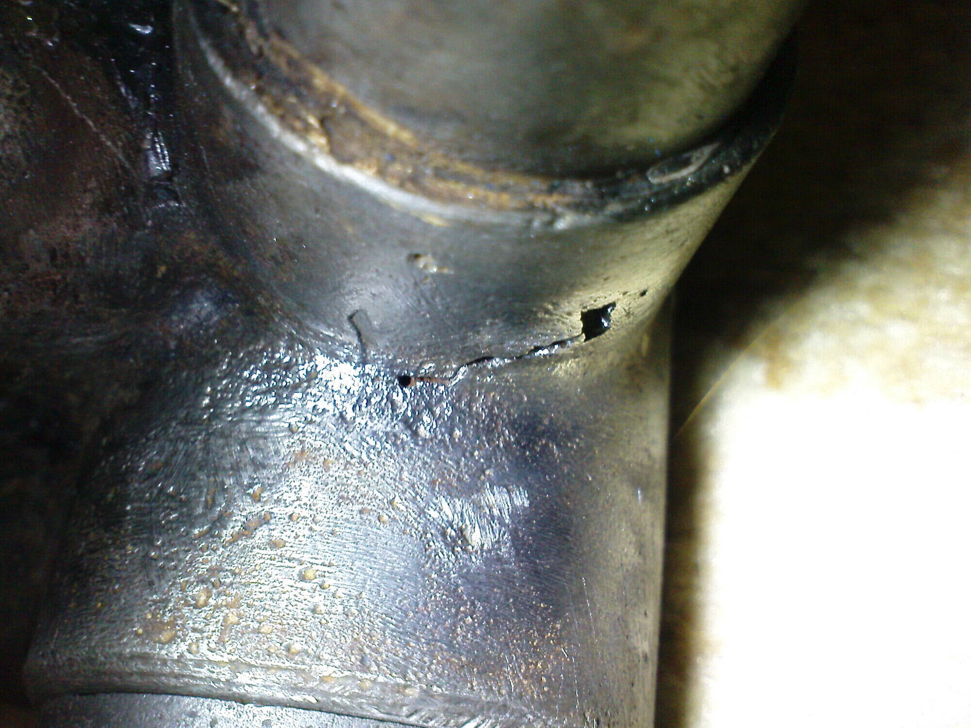

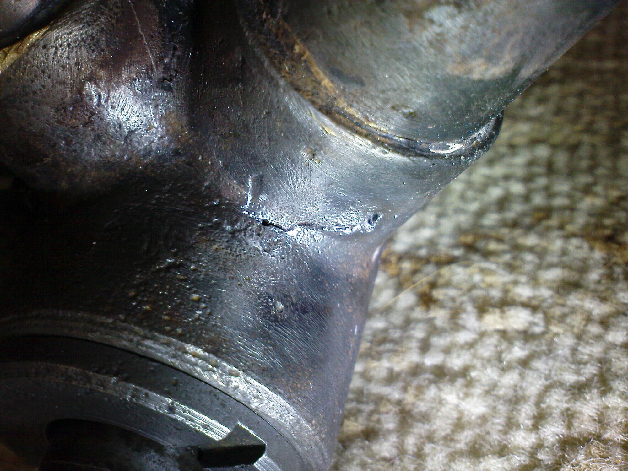

Приветствую! Я в этом деле новичок и это моя первая попытка реанимировать советский велосипед :) Приобрёл раму 66ого года, она была перекрашена и всех огрехов видно не было. Я решил содрать краску и посмотреть что к чему, бывший владелец закрасил её прям по ржавчине, но это не самое страшное. Вот такую трещину я обнаружил после отмачивания кареточного стакана в уксусной кислоте, оттуда вся ржавчина вымылась и оголила этот "гранд каньон". Хотелось бы знать как поступить дальше, выбросить от греха подальше или есть смысл довести дело до конца и кататься не заморачиваясь?

Заварить полуавтоматом на автоСТО.

Это не похоже не трещину: у трещины должны быть острые концы, а здесь - наоборот. И находится в мало нагруженнном месте где вдобавок с задней стороны усиление в виде впаяной трубки рамы. Это, скорее всего, заводской брак с которым велосипед благополучно ездил.

На нижней фотке, если приглядеться, можно заметить уходящую вправо от ржавой точки тонюсенькую полосочку, вот собственно эта трещина меня и напрягает.

Про сварку я не був так категоричний на місці SRG, а ось пайка латунню/сріблом з попереднім "зловлюванням" тріщини(засверленням), думаю більш правельний варіант, але чи вартує вона того ... що за рама ?!

Рама ПВЗ, кажись Урал. Дырка там эта действительно похожа на заводской брак, но я боюсь за её дальнейшее расползание, намёк на которое, в виде маленькой трещинки присутствует. Вряд ли рама эта стоит таких трудов :)

Ну х.з. ... бюджет "трудов" до 5 дол.
Зверніться в кантору по ремонту холодильників/кондиціонерів в них є така пайка. Це буде на 100% правельніше звичайного "полуавтомата" .
Хочаааа , можна і "полуавтоматом" головне ,щоб не перегріли і не засрали раму, а делікатно заварили і зачистили.
Але я б "ловив" тріщину і паяв :D

Не хочу никому ничего навязывать, но если это рама обычного дорожника, то сварка рулит. Там же сталь 20, которая прекрасно варится полуавтоматом, даже без прогревов. Я когда-то интересовался, так кубический миллиметр шва гарантированно может держать до 40 кг. Усилие на разрыв там до 300 кг(это с запасом и навскидку интуитивно), то есть шов по периметру трещины выдержит с запасом те усилия. Кстати, иногда для откручивания закисших деталей прихватывают арматуру и используют как рычаг для откручивания, а усилия там поболее.
ПС. И к чему такие сложности с пайкой?

Так тут питання не в витривалості сварки(до неї жодних претензій) тут питання з робочим діапазоном температур пайка v.s. полуавтомат.
А складнощі в пайці тільки в тому,що б її знайти все решта справа техніки.

Да сварка рулит.Сталь там как раз хороша для сварки.Найти края трещины,и варить начинать чуть дальше от этих краев,что бы залить трещину полностью.Ну и шов набирать не торопясь,прихватками,не перегревая,иначе пайка потечет)
