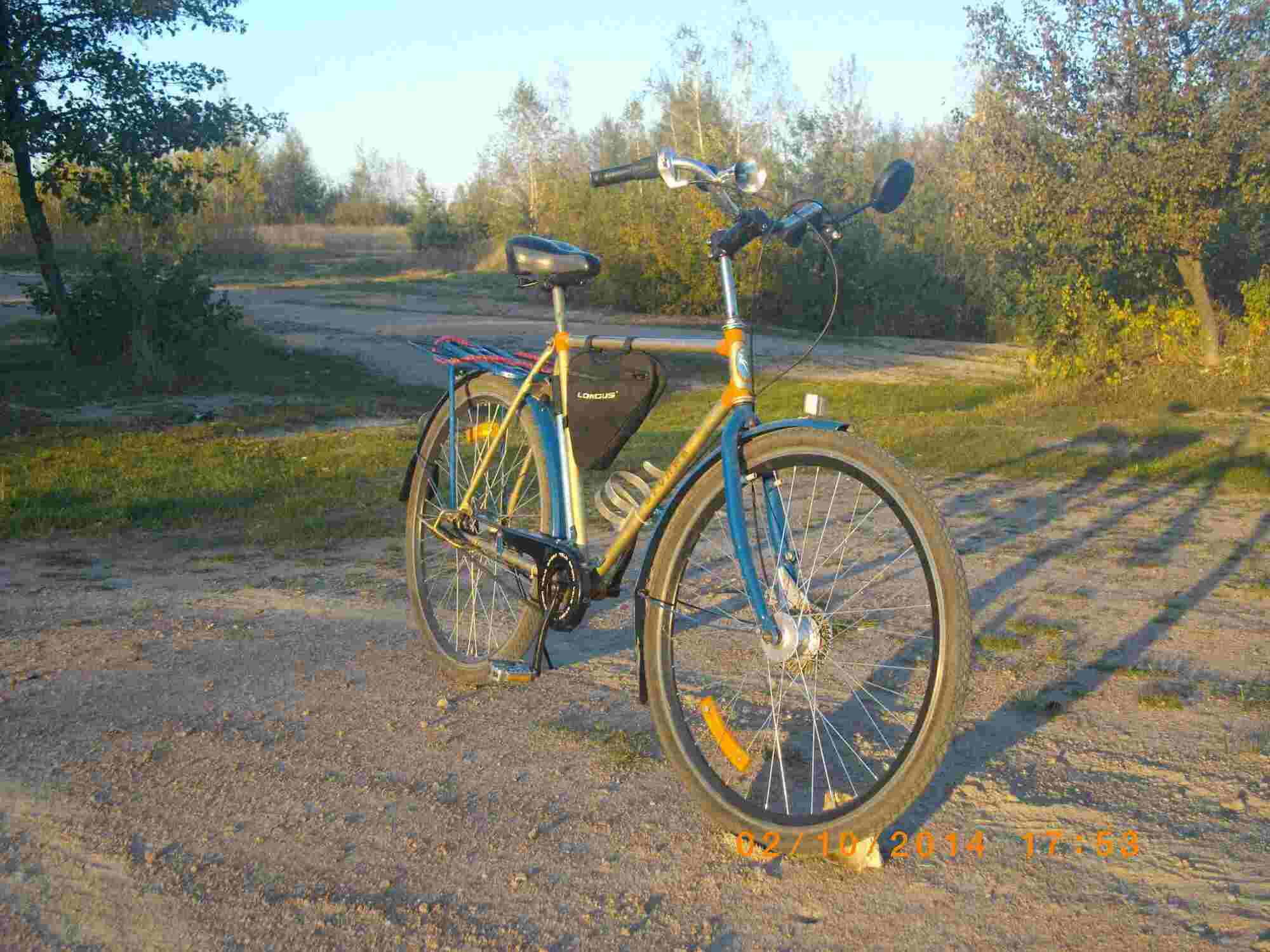

Кроме кучи причиндалов трансмиссии, нужно ещё вспомнить про будущие тормоза!
так вот: на дорожной раме "крабы" с длинными лапками будут тормозить несколько хуже, чем никак, а дождь про них можно вообще не вспоминать.
Для установки ви-брейков или дисковых нужно будет варить раму и вилку, оно тебе надо?
Для езды по холмистому городу нужна 7-8ми скоростная планетарная втулка с ножным, роллерным или барабанным тормозом. Спереди для подстраховки (на случай слета цепи) можно хоть краба поставить, но опять-таки роллер или барабан самый лучший выбор.
IMGP1404.jpg [ 291.59 КБ | Просмотров: 2967 ]
IMGP1403.jpg [ 273.78 КБ | Просмотров: 2962 ]
Это мой чисто городской-пригородный Буслик. Второй велик тоже ММВЗ, больше фото в моих изображениях под аватарой)
