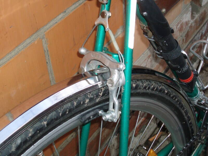

СообщениеДобавлено: 30.01.2012 21:15
Сообщения: 614
Возраст: 55
Зарегистрирован:02.10.2011
Как то так... :smile:

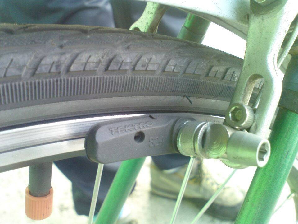

У меня когда то было так
Тормоз.JPG [ 134.05 КБ | Просмотров: 4001 ]

у меня и сейчас так) только вот алхонговские колодки со стержнем тяжело зажать так чтоб они потом не крутились, может насечек каких добавлять вдоль стержня. А вообще работают неплохо, одно лучше родных.

Тяжело зажать в ХВЗшном креплении. (как на фотоStenn). Я использовал колодки с насечкой на оське и фольгу.
Затем удалось купить импортные крепления (как на моем фото). Там проблем не было даже с колодками с гладкой оськой.

Сначала покупаются стандартные картриджи со сменными колодками - и они прекрасно зажимаются в клещах собственными гайками. Дальше - только и менять сами колодки. и не стоит ставить 26" на 28" и наоборот - стачиваться будут неровно.
