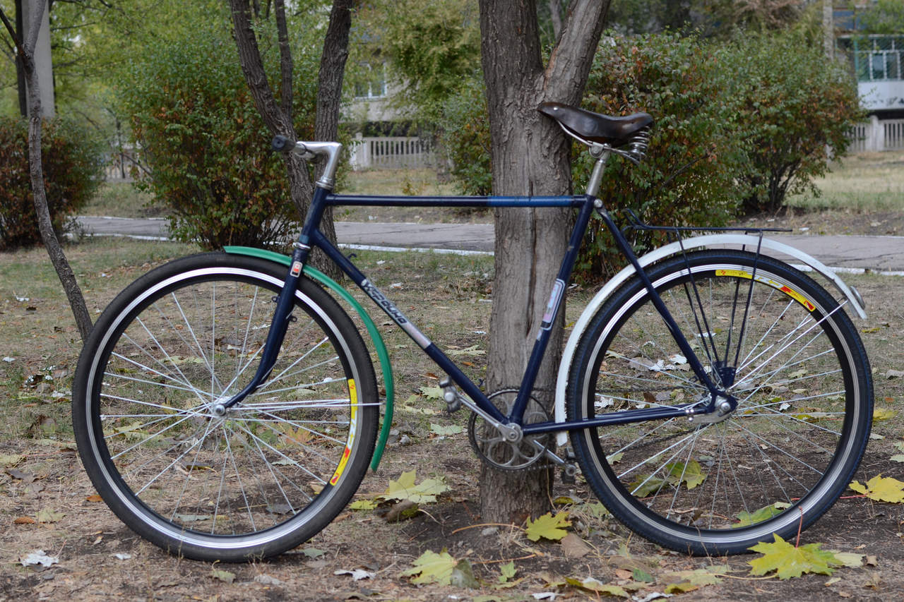

Левая чашка не родная (кажись с какого-то Туриста), но очень качественная, поэтому она и заменила родную.
Фото пепелаца
http://forum.velomania.ru/showthread.php?t=68027&page=701&p=5235626&viewfull=1#post5235626

вм.jpg [ 253.98 КБ | Просмотров: 59684 ]
на любителя :roll:
СообщениеДобавлено: 27.11.2015 14:40
Мдя. Колёса. Мы здесь вроде про каретку. Подход для перехода на квадратные шатуны правильный, добавил в блокнот, как илюстрацию - как это делается.
