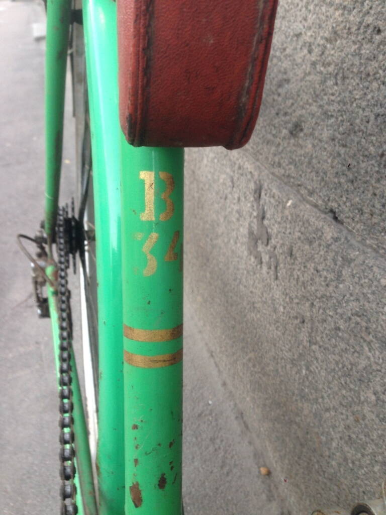

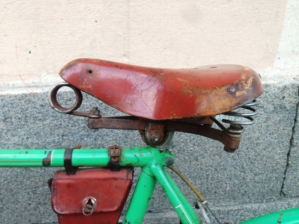

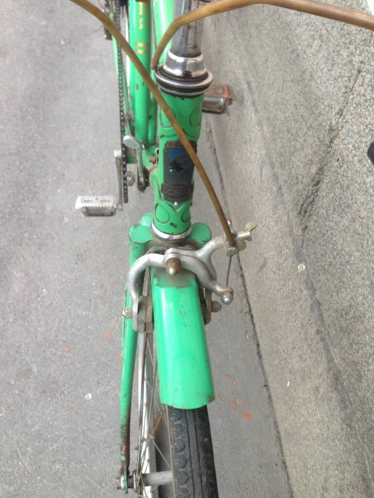

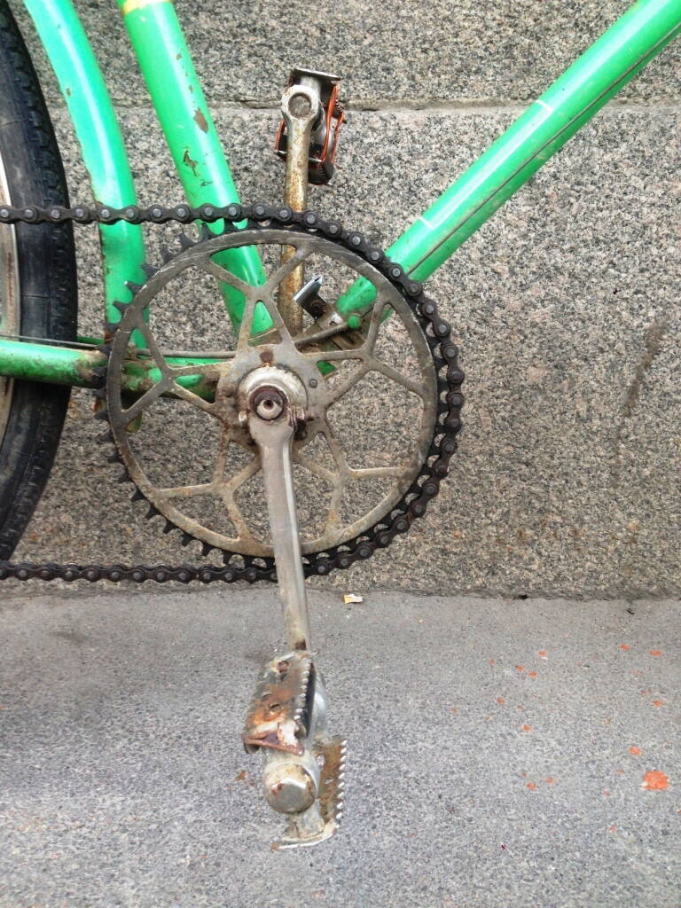

Приобрел вот данный велосипед. Он на ходу, но дико скрипит и трещит.
Хочу восстановить его максимально близко к оригиналу, пока видно, что неродное, как я понимаю только седло.
IMG_4178.JPG [ 323.44 КБ | Просмотров: 2148 ]
IMG_4180.JPG [ 344.39 КБ | Просмотров: 2148 ]
IMG_4181.JPG [ 318.39 КБ | Просмотров: 2148 ]
IMG_4183.JPG [ 266.81 КБ | Просмотров: 2148 ]
IMG_4184.JPG [ 413 КБ | Просмотров: 2148 ]
IMG_4185.JPG [ 263.95 КБ | Просмотров: 2148 ]
IMG_4187.JPG [ 506.5 КБ | Просмотров: 2148 ]
IMG_4188.JPG [ 378.93 КБ | Просмотров: 2148 ]
IMG_4189.JPG [ 343.1 КБ | Просмотров: 2148 ]
IMG_4190.JPG [ 300.9 КБ | Просмотров: 2148 ]
СообщениеДобавлено: 25.06.2015 16:43
Сообщения: 3
Город: Санкт-Петербург
Зарегистрирован:25.06.2015
Хотелось услышать мнение и советы специалистов и уточнить некоторые моменты.
Всего второй день правда, читаю форум, так что прошу строго меня не судить, совсем новичок в этом деле.
Начальная стратегия в общем такая:
-Полностью разбираю велосипед.
-Все детали мою и чищу в средстве для мытья посуды.
- Никелированые и хромированые детали, на 1-2 суток замачиваю в лимонной кислоте, после обработки слегка полирую пастой ГОИ.
- Оцинкованые детали очищаю мочалкой для посуды из нержавеющей путанки.
Возникает вопрос, уж извиняюсь, но есть ли у меня оцинкованные детали и какие?
- Ржавые пятна на раме, вилке, крыльях обрабатываю преобразователем ржавчины, затем полирую покрытие полиролем.
Все правильно :yes: А оцинковані тут тільки спиці.

СообщениеДобавлено: 25.06.2015 18:51
Оцинкованы спицы, на манетке барашек и основание манетки, некоторые болты и гайки, вот их в лимонку нельзя.

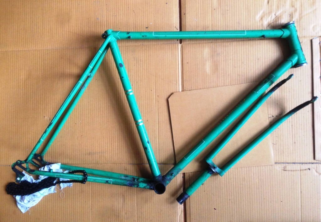

Классный, нравится. Комплектация действительно почти полная.
Изучите весь мастер-класс, не только про отделку :D Не забудьте про геометрию рамы на стадии, когда она будет голая.

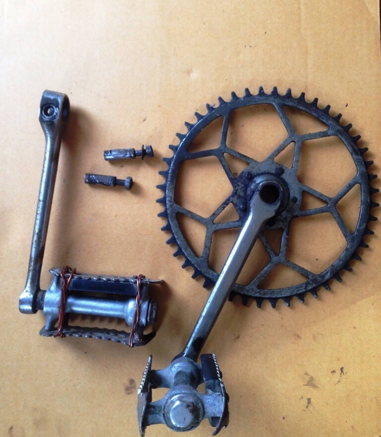

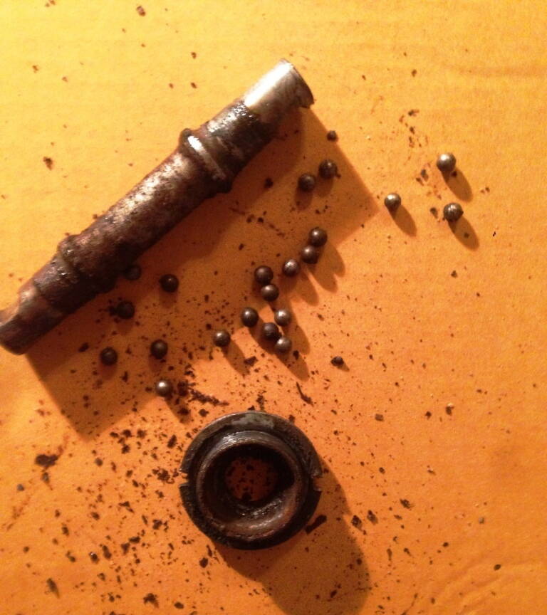

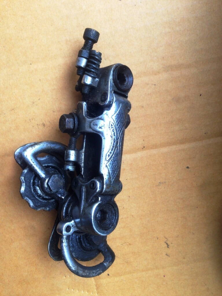

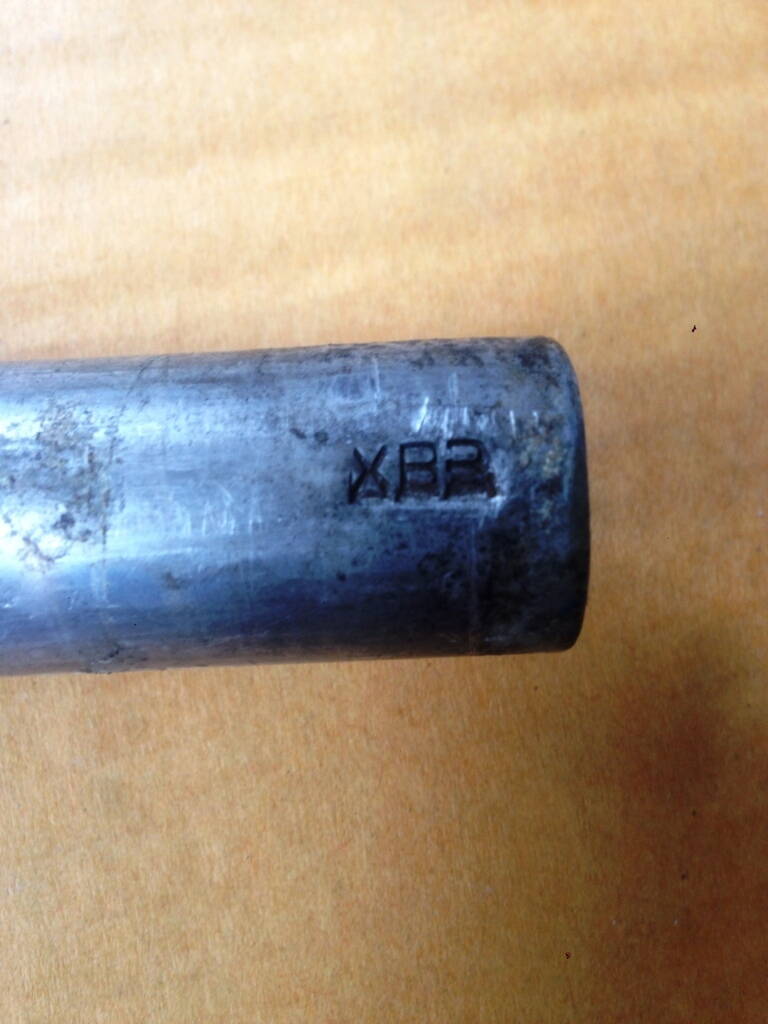

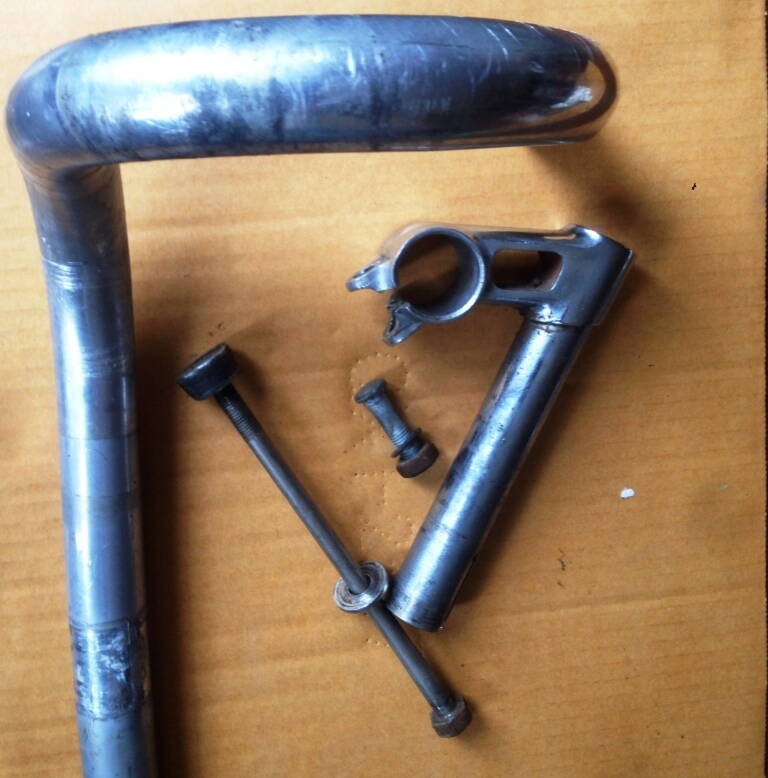

Начинаю потихоньку разбирать:
image-25-06-15-08-10.jpeg [ 286.57 КБ | Просмотров: 2076 ]
image-25-06-15-08-09-9.jpeg [ 303.98 КБ | Просмотров: 2076 ]
image-25-06-15-08-09-5.jpeg [ 203.14 КБ | Просмотров: 2076 ]
image-25-06-15-08-09-6.jpeg [ 226.59 КБ | Просмотров: 2076 ]
image-25-06-15-08-09.jpeg [ 266.82 КБ | Просмотров: 2076 ]
image-25-06-15-08-09-7.jpeg [ 267.43 КБ | Просмотров: 2076 ]
image-25-06-15-08-09-2.jpeg [ 254.31 КБ | Просмотров: 2076 ]
image-25-06-15-08-09-1.jpeg [ 265.36 КБ | Просмотров: 2076 ]
image-25-06-15-08-09-3.jpeg [ 311.22 КБ | Просмотров: 2076 ]
image-25-06-15-08-09-10.jpeg [ 292.75 КБ | Просмотров: 2076 ]
