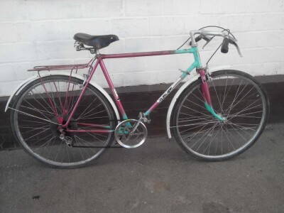

Добрый день,
Уважаемые форумчане,
Прошу помощи и совета у бывалых, так как сам профан.
Купил железного коня "Турист" 1991 года. В планах собрать на его базе хорошо спринтера(крокодила). Конечно велосипед достался с небольшими недостатками, но будем красить, собирать, улучшать. Недостатки основные это чуток ржавы(стоял в гараже). Технически пока все работает, но оно не вечное и нуждается в допиле и доводке.
Попрошу ваших советов и помощи в вопросах касаемо технической части и совместимости.
К замене сейчас критически важной подлежит:

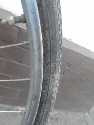

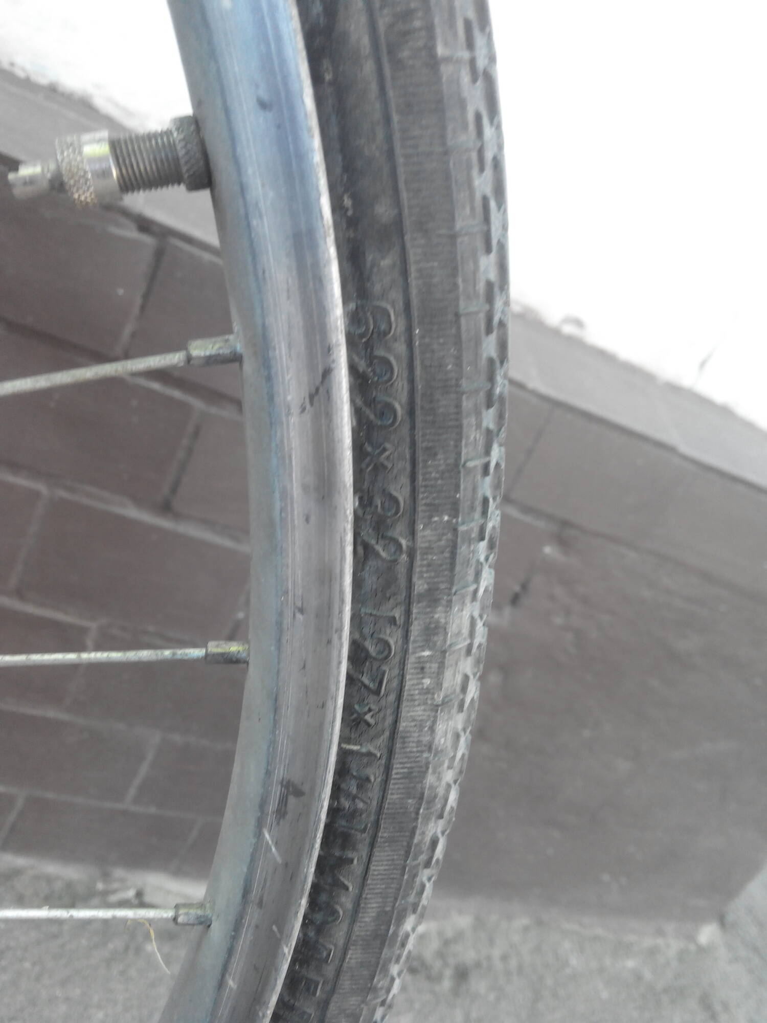

1) обода радиус 27 дюймов, судя по размеру шины? на ободах уже микротрещины поперек. Обода пластилин конечно. Хочу поставить какие-то хорошие двойные, прошу совета!
2) спицы, некоторые уже лопнули, но все они ржавые и подлежат замене. Рассматриваю вариант спицирование ручками. дабы выбрать качественные спицы в черном цвете или же не стоит заморачиваться и купить обычные, а потом покрасить их!? Вопрос к Вам какой длинны спицы надо? как мерять длину и какой толщины брать!? Предлагают знакомые мне колеса в сборе за 300 грн. Shimano, с двойными ободами! брать и не создавать себе гемор?
3) Какие втулки ставить если самому собирать колеса? Родные на вид живи вроде, но еще не перебирал и не рассматривал. Оставлять родные(реставрировать внешне) или все же подобрать что-то из зарубежного? Если заруб., то посоветуйте какие именно!
4) На задней втулке стоит 4 звезды, но есть еще посадочное место на 5е! Можно ли поставить звезду на большее число звеньев как первую и на сколько больше звеньев можно ставить!? какой фирмы звезду лучше ставить?
5) Задний переключатель менять если доставить еще одну звезду? или его априори менять надо? если менять, то прошу совета!
6) на раме есть канал(для тросика) для переключателя на перед, но самого переключателя нет! Впереди только одна звезда и нет переключателя. Чтоб доставить еще одну звезду надо я так понимаю менять весь комплекс с педалями, что посоветуете? если ставить переключатель на перед, то какой подойдет для моего коня?
7) тормоза! Лучше оставить родные или все заморочить голову и руки да поставить другие, если да, то какие!?
8) Тросики кое-где уже как бахрома, под замену, но какие покупать?
9) какую выбрать смазку? Цена разные и выбор велик, глаза разбегаются! Прошу совета! Смазка надо для всех деталей ибо старая уже вся с песком и как пластилин.
10) Цепь наверно тоже менять надо, под рукой нет штангель циркуля, завтра померяю на износ. Если буду менять то какую лучше ставить(бренд, особенности)?
11) Покрышки под замену ибо старые и потрескались вдоль! На шине написано 622*32. Какие покрышки выбрать? Брендов куча, разница в цене огромная, где-то и в 5-6 раз, но что выбрать качественно и не сильно опустошающее карман!?
Это вот основное что хотелось бы сменить в ближайшее время. Само собой покраска и разного рода аксессуары буду уже сам подбирать. Есть только вопрос касательно подбора держателя бутылки, большинство крепится на винты. стоит сверлить раму или лучше купить на хомутах?
Бюджет средний! Конечно хотелось бы сэкономить, но и нет желания менять часто что-то. Хотелось бы оптимально цена=качество.
Цель сбора такого коня - средство передвижения по городу и иногда дать по педалям на ровных участках дороги. проще говоря для удовольствия, сделать самому под себя!
Буду очень признателен за дельные советы и заранее благодарю за помощь и очевидные ответы на возможно глупые вопросы, а они будут ибо это мой первый байк за который хочу взяться с умом и вдохновение.
Прогресс и замены буду сопровождать фото!
Спасибо!

Я "не послухав" його, точніше не прчитав вчасно або не запам"ятав, і поставив на свій Турист подвійні алюм ободи. По хорошому афіальту все чудово, але його зараз дуже мало. А на ямках жорсткі ободи передають удари/вібрацію на раму і руль, а далі на руки і *опу :) Почитайте інші теми про "турисітв"

А я его имхо бы не крокодилил, а сохранил как есть, только довел бы до оригинала.

Лучше не начинай :eek: продай тихонько и купи Водан например :yes:23065

Разобрать полностью. Оставить только раму, вилку, подседел и может быть рулевое. А может только раму и вилку. Все остальное реализовывать долго - долго везде - везде. Ну а взамен снятых деталюх поставить ультрамодные и современные деталюхи. А в конце посчитать затраты и афигеть от конечной цифры, потраченной на вел...

Кстати, я бы на спор сдела из этого велосипед, не меняя ничего на "современное", кроме шин и спиц.

Максим5728 писал(а):
[ ...у меня старый стальной обод треснул в 6 местах!...
:oops: Не смею спорить со специалистом :unknown:
Я бы, по неопытности, после первой трещины менял обод, а не ездил, набивая ещё пять :unknown:
СообщениеДобавлено: 22.03.2016 13:38
Сообщения: 3757
Город: Южный Урал
Возраст: 61
Зарегистрирован:17.04.2014
(у меня старый стальной обод треснул в 6 местах!,а нынешний Аванти служит и служит)
Такое бывает. У меня такое же было: ездил на ободе в котором было пять трещин.
У моего складного велосипеда "Вега" алюминиевые ободья, и вот как-то увидел вот такую трещину, но что-то было туго с деньгами и думаю еще поезжу:
Конечно, каждый день (я ездил на нем на работу) внимательно смотрел не увеличилась ли трещина - нет, не увеличивается... А потом обратил внимание на то что ее что-то очень легко стало находить: только смотришь на колесо - и она тут же перед глазами... Обследование показало что длина-то не увеличилась но их на ободе стало пять: три с одной стороны и две с другой!
Взамен поставил какой-то нонеймовский от БМХ - и он показал себя по части прочности с самой хорошей стороны: хотя и сделан черт знает кем черт знает где, но он из дюраля в полсантимтера толщиной.
Совершенно верно, у меня стоял обод Аванти ехал как то в ноябре после дождя домой поздно вечером в темноте по лужам от расстаявшего снега ,и бахнул на скорости в яму с острыми краями залитой лужей ,переднее колесо со стальным ободом и широкой покрышкой проскачило удачно благодаря вилки с пружинами,а вот заднее долбанул так что думал хана ему ,но увы!хоть камеру и перебил ободом в двух местах но обод цел даже края не погнулись!Представляю что бы было угодий в яму на обычном стальном ободе..
