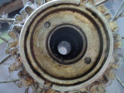

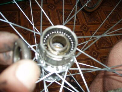

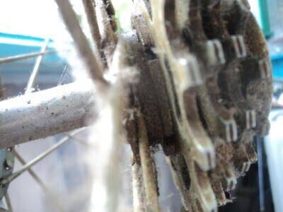

Всем привет. Забрал у отца вел хвз b 542 спорт после 40-летнего :D простоя на балконе. Как в молодости привел домой, так и стоит. По приложенным фоткам видно, что требует серьезной промывки и чистки. Все разобрал, кроме задней трещотки со звездами. Нету инструмента и не знаю последовательность разбора, что куда крутить. Нарыл кучу информации, все равно ничего не пойму. На трещотке 4 звезды. Прошу помощи. Спасибо.
DSC09543.JPG [ 584.19 КБ | Просмотров: 5630 ]
DSC09545.JPG [ 887.25 КБ | Просмотров: 5630 ]

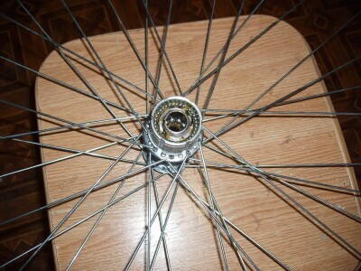

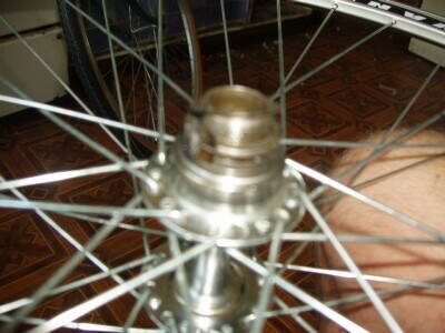

СообщениеДобавлено: 19.05.2014 21:46
Отличный вел - моя любимая туристичекская рама. И чугуниевые втулки неубиваемые.
Звёзды держатся на пружинном кольце - отщёлкиваем кольцо, звёзды снимаются. Это может пригодится, например, для замены спицы.

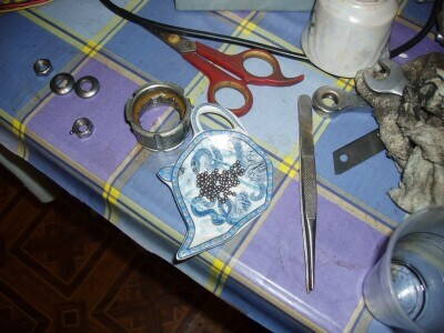

Основание трещётки с корпуса втулки не снимается, но крутящийся и трещащий корпус её снимается (при этом выпадает много шариков диаметром 3,0 мм - может хот Вы их пересчитаете :D ). Для этого откручивается крышка с двумя круглыми дырками под спецключ, но та ЛЕВЕАЯ резьба. Немного инфы есть здесь viewtopic.php?f=31&t=182470 , сейчас фотками поделюсь.
СообщениеДобавлено: 19.05.2014 22:07
Вот, для другой темы снимал, но раз так срочно :D
Не упорядочиваю - разберётесь.
P1010315.JPG [ 247.86 КБ | Просмотров: 5614 ]
P1010314.JPG [ 224.78 КБ | Просмотров: 5614 ]
P1010312.JPG [ 190.99 КБ | Просмотров: 5614 ]
P1010307.JPG [ 96.48 КБ | Просмотров: 5614 ]
P1010306.JPG [ 185.14 КБ | Просмотров: 5614 ]

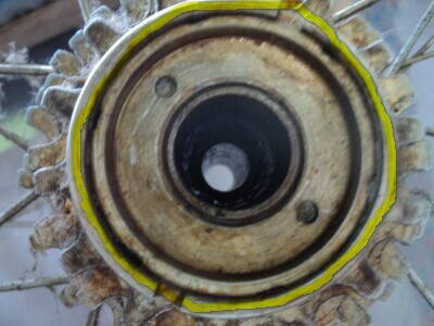

Прошу прощения за тупость, но как отщёлкнуть и где собственно это кольцо? Можете указать на картинке стрелочкой? Спасибо.

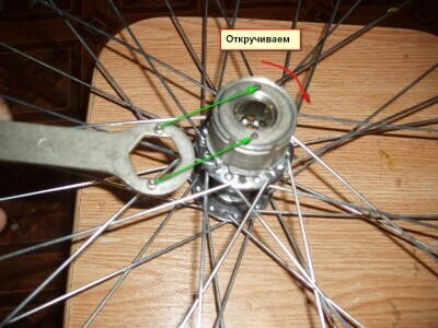

swordfish
Хреново видно, но у вас резьбовое кольцо, а не пружинное, похоже. У меня три таких рядом - все с пружинными :smile: . Ну значит открутить резьбовое - ключом-семейкой. Оно держит весь блок звёзд - крайнее колечко с пазами под ключ. Какого направления там резьба - хз, не помню. Вроде нормальная.
DSC09543.JPG [ 36.19 КБ | Просмотров: 5599 ]
А ту фигню - крышку под спецключ - отвёрткой с молотком аккуратно. На фотке - я ключом впервые в жизни крышку снимал :oops:
похоже на то, приложу еще фоток, с большим разрешением
таким? http://s.pikabu.ru/images/big_size_comm ... 497995.jpg
таких я видел пару модификаций
СообщениеДобавлено: 20.05.2014 00:46
Сообщения: 530
Зарегистрирован:26.07.2013
Да. Резьба обычная. Откручивать против часовой. Только я свою семейным ключом раскрутить не смог. И напильник вставлял - не помогло. Пришлось немного подбить молотком и стержнем. Немного повредил один паз. Напильником и надфилем потом привел в порядок.
