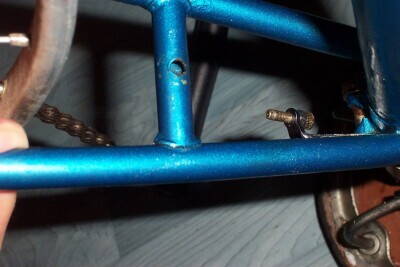

Собираюсь менять заднее колесо полностью, поставить планетарку, новый обод, спицевать придется самому, возник вопрос относительно "зонта" заднего колеса - он должен быть без перекоса? т.е. обод должен быть прямо по центру?
Потомучто прошлое лето катая на старом убитом колесе (тоже сам спицевал и выравнивал, по центру) оно у меня упиралось в левое перо. в результате чего было принято решение отогнуть правое чуть сильнее, чтобы колесо ушло правее и не цепляло левое))) возможно даже поэтому потом отвалилась перемычка за которую тормоз задний крепится)
вот так. соответственно ответьте на первый вопрос и еще на такой: нужна ли эта пермычка, и стоит ли возвращать правое перо на место или не стоит там всякая усталость металла и тд и тп и лучше выкинуть раму и не вкладыватся в нее. вел спутник, рама 74го года.

Обод должен располагаться ровно относитльно центра втулки. Только центр втулки берётся не между фланцами, а между контр гайками из-за этого получается что слева спици больше наклонены чем справа (зонты разные и длина спиц тоже получается разная)

Бугагагалтер писал(а):
Приветствую!) У меня проблема. Я не знаю как разогнуть задние перья на Чемпион-Шоссе. Сейчас ширина 120мм а нужно минимум 135мм. Желательно чем точнее разогнуть тем лучше))
Аккуратно, а то бывает и такое. Трубка оторвалась на которой тормоз крепится.
Идеальный вариант распилить перемычки посредине, разогнуть перья на нужное расстояние путем засовывания в разрез перемычки нужной толщины шайбы или выбросить 0.5см трубки по центру и вварить туда гайку нужного диаметра так чтобы в нее можно было прикрепить тормоза. Так и перемычка не оторвется и перья не съедутся обратно.
Другими словами перемычки будут распирать перья.
В любом случае перемычки надо переваривать потому что они будут коротковаты для 135мм.
А дубинкой вы будете пытатся разогнуть перья уже после перемычек что больше вероятность что перо послабее отогдентся больше чем другое. Нагрузка же разная с обоих сторон изза звездочек.

Sergius, ок, спасибо. я так вобщем и предполагал особенно когда на задние колеса в магазине посмотрел.
вчера кстати пока пытался дооторвать перемычку тормозную (там с одного то края отлетело гладко да ровно, а с другого осталось) погнул правое перо газовым ключом %-) там терь вмятина небольшая, думаю ниче страшного, но разве там трубы такие мягкие?

Трубы очень тонкие. Надо было ножовкой или болгаркой отрезать а потом натфелем акуратно зачистить. Но по идее ее ненадо было вообше отрывать а приварить оторвавшуюся сторону. Перемычки плохо приварены, они не раситаны что их будут пытатся оторвать разводив перья. А свой велосипед я уже купил с оторваной перемычкой. Теперь варить надо, тема про это тут viewtopic.php?f=31&t=55195
