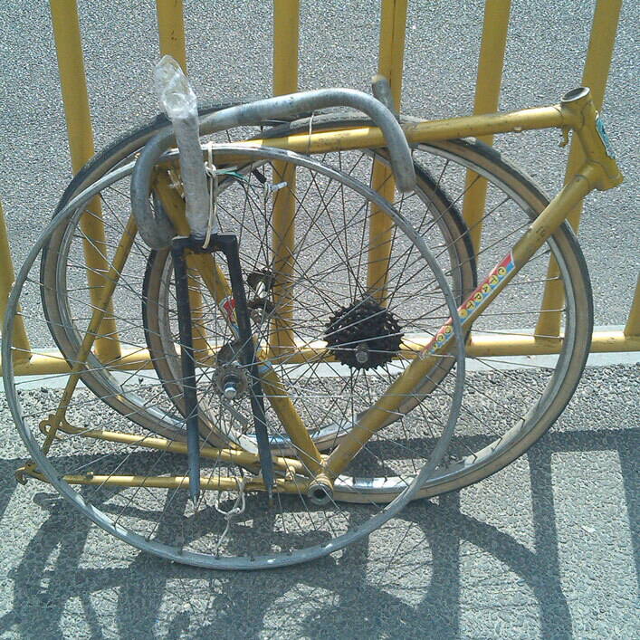

Стал жертвой примерно такой же ситуации) сижу я такой себе спокойно в среду вечером. и тут тип один возьми да и напиши мне, что едет за бугор, а "велохлам" выкидывать неохота. мол приедь Антоша и забери. Ну вот на**я оно мне нужно?)))) :evil: короче, я как порядочный "плюшкин" поехал :roll:
Рама СШ с обломаным дропом, вилка от спутника(судя по всему), переднее колесо СШ и вилсет 26го размера. Думаю на следующий год сделать сингспид в дедовском стиле на втулке торпедо, с багажничном и весь такой в стиле "винтаж" и "раЛитет"))) :facepalm:
ыыы.jpg [ 239.57 КБ | Просмотров: 7225 ]

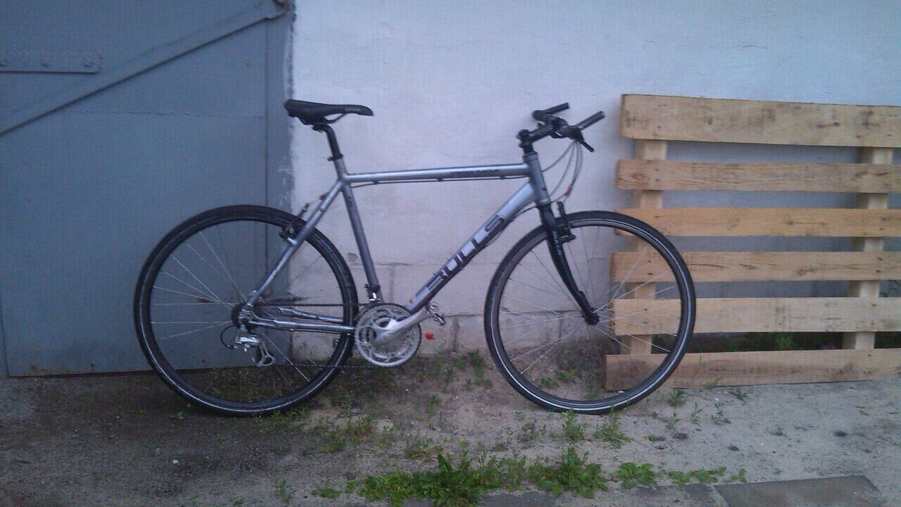

Договорились)) но я думаю у меня до него руки не скоро дойдут. В силу того, что все финансы в ближайшее время пойдут на другой велосипед) :roll:
RAyi6we0mIs.jpg [ 209.89 КБ | Просмотров: 7181 ]

Думается мне что-то подобное сделать
