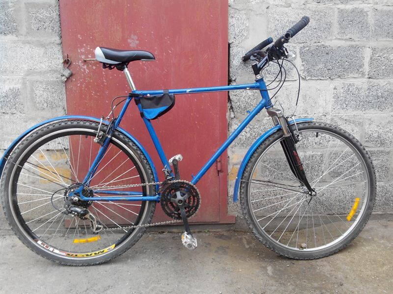

Неделю назад стал обладателем старого ушатанного вела Украина.
Заранее приношу извинения за отсутствие правильной терминологии ибо я "автомобилист-вело новичок".
Основное назначение вела - поездки на рыбалку, и в магазин (по частному сектору). В общем на маршруте асфальта не много.
Собственно о состоянии вела: рама - целая. Это пожалуй весь позитив. Покрышки лысые, обода ржавые, на заднем нет 4 спиц, 10 спиц гнутый буквой зю, педальный узел ушатаный (сильный люфт и скрежещущие звуки), задняя втулка в утиль.
Что сделано (до визита на данный форум): поставил недостающие спицы 60 коп/шт, зашкурил обода, поменял заднюю втулку 40 грн., картридж под квадрат 45 грн (закрутил без проблем), шатуны под квадрат (звездочка 48 зубьев) 40 грн.
Покрасил раму, прикрутил по людски крылья и багажник, еще планирую купить новые покрышки 50 грн/шт.
Едет шустро, не гремит, но... по пути на рыбалку нмного затяжных подъемов и прямых асфальтированных участков. Хочу пониженную передачу. Бюджет минимален. Вижу такое решение - переключение скоростей на передней звездочке. Очевидно мне надо купить - шатун с тремя звездочками, переключатель передний и натяжитель цепи. Жду рекомендаций.
Руки прямые и растут из правильного места.
Ниже - последнее фото моего крокодила уже после всех обновлений.

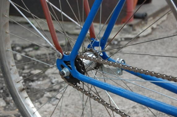

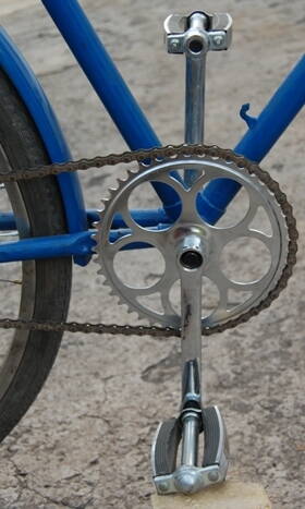

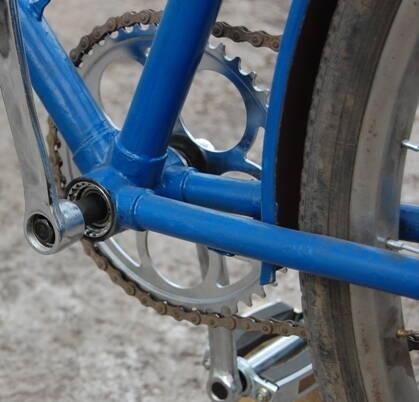

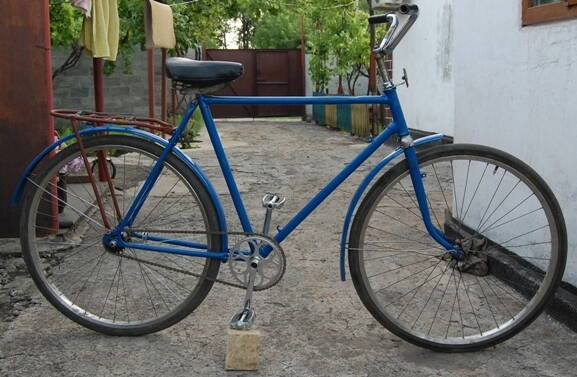

Вот мой вел.

Вилка, кажется, битая. Выпрями или поменяй.
И цепь пожилая (судя по фото - на зубья не кладется)

Да,вилка слегка изогнута,небеда,выпрямить можно прям на раме,а система помоему 3/32 ,а изначально была 1/8 ,вот и цепь с задней звездой осталась со старого размера,а так вообще окуратненько всё ,чистенько,руки есть .
