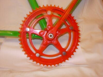

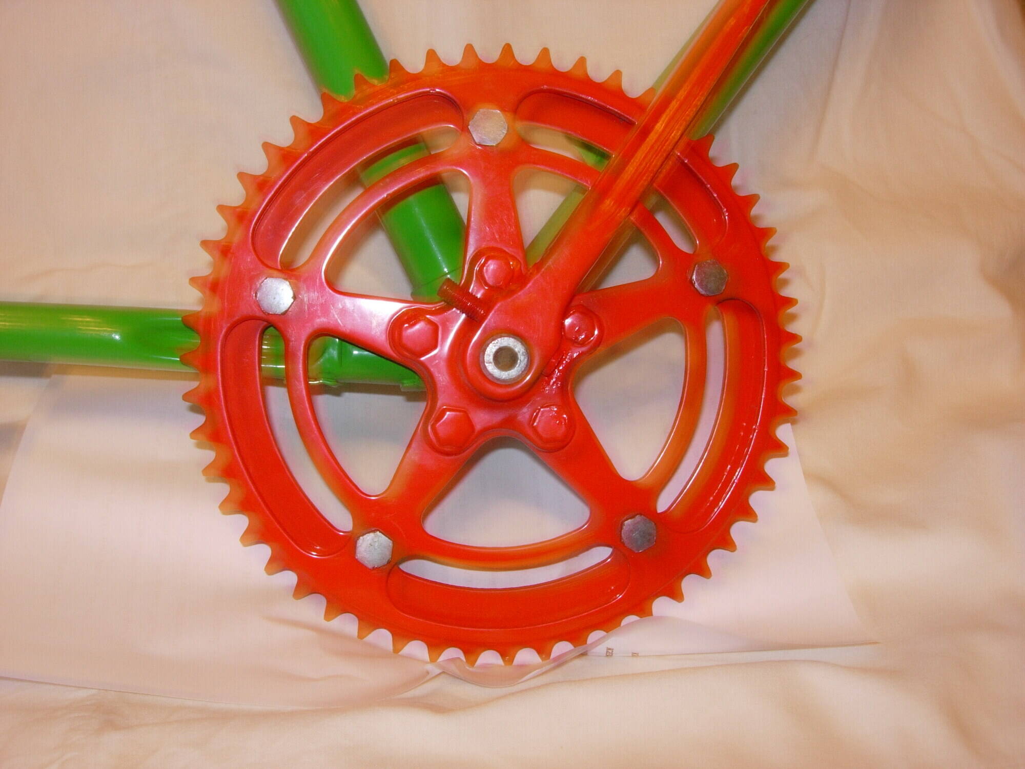

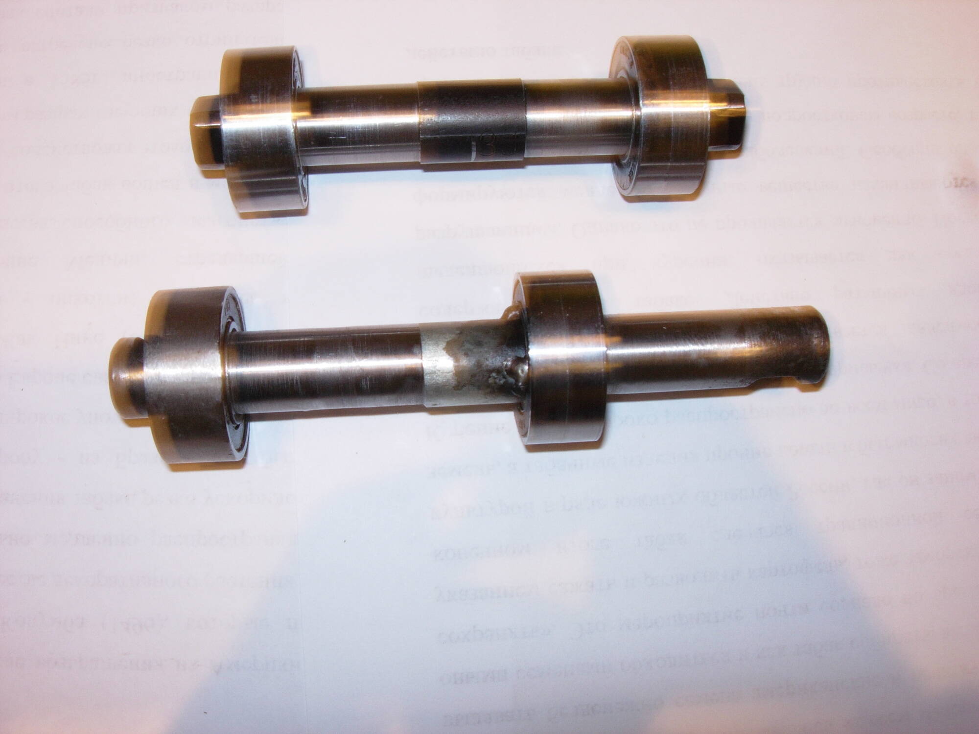

Покрашены системы порошковой краской, так как проржавели сверху. Плюс образец самодельной каретки. По ней вопрос - хоть маааленький люфт в каретке, но есть. Как устранить? Может быть снизу каретки просверлить два отверстия диаметром 5мм под упор обоих подшипников, прижать подшипники болтиками? Не выпадут от тряски?
Комментарий к файлу: Система на две звезды, еще поездит

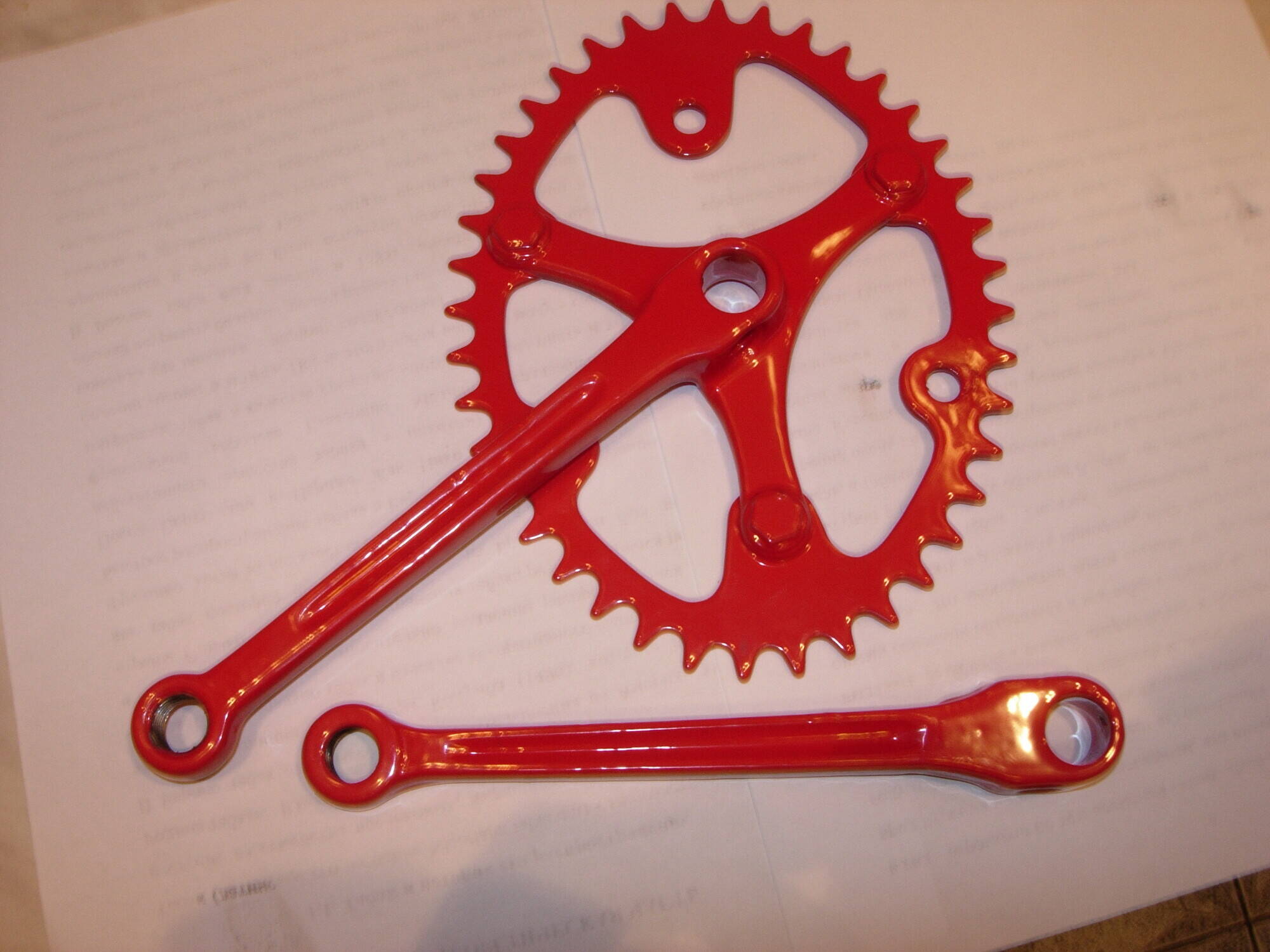

Комментарий к файлу: Элипсовидная звезда

Комментарий к файлу: Доморощенная каретка на промподшипниках. Вал сточен под запрессовку - клин и квадрат. В одном месте токарь оплошал, пришлось приваривать подшипник к валу

Что то из описания не очень понятно, что собираетесь поджимать? Рама ХВЗ?
В кареточный стакан вставляется вал с насаженными подшипниками, и здесь тогда небольшой люфт, ибо по другому не вставить. Тогда нужно сделать подшипники неподвижными - их прижать болтами под стаканом с обеих сторон.

vvd55
Тут можно доприжиматься, что подшипник луснет напополам, они не такие прочные, как кажется.
Хотя... это не тот случай :D
Приваренный подшипник :facepalm:
Если он не развалился от сварки, то это чистопородный кетаец из отборного пластилина.
Можно смело поджимать болтами, лучше двумя, труба каретки тонкая, сильно не подожмешь - резьбы в стенке всего пару витков получится. А по два болта с каждой стороны более равномерно разнесут усилие.

Пафнутий писал(а):
vvd55
Нормально ходили совдеповские подшипники прихваченніе в каретке. Тут от сварного многое зависит
