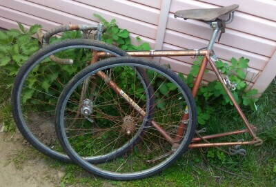

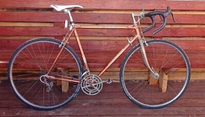

Сейчас велосипед выглядит так:
02.jpg [ 295.17 КБ | Просмотров: 1264 ]
Поставленая самим себе задача решена, остались нюансы, за которыми я к вам и пожаловал.

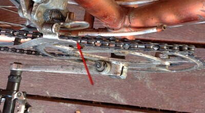

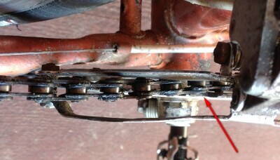

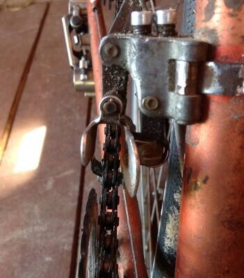

Есть проблема с работой переднего переключателя. Сейчас он установлен так:
03.jpg [ 308.13 КБ | Просмотров: 1264 ]
04.jpg [ 199.85 КБ | Просмотров: 1264 ]
То работает, то нет. Плохо переключает на большую звезду, шаркает цепью по ней, но звезда цепь подхватывает далеко не всегда.

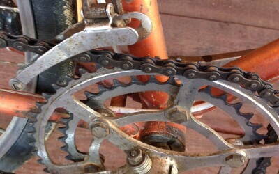

1. Если его ставить низко, как на МТБ (а других я пока не настраивал), то при забросе цепи на большую звезду цепь закусывается между рамкой переключателя и большой звездой:
05.jpg [ 213.86 КБ | Просмотров: 1264 ]
2. Если поднимать выше, цепь либо не поднимается на большую звезду, либо перекидывается через неё наружу с характерным поворотом вдоль своей продольной оси.
06.jpg [ 249.6 КБ | Просмотров: 1264 ]
07.jpg [ 262.01 КБ | Просмотров: 1264 ]
Звёзды 40 и 51 зуб. Про ограничительные винтики знаю, они вроде на месте (хотя и не факт), проблема скорее всего либо с положением переключателя на раме (высота и поворот), либо в гнутой рамке.

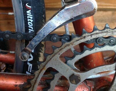

Покажите кто-нибудь фото рамки работающего переднего переключателя сверху и сбоку, пожалуйста.

HENK75 у меня так стоит рамка но перекидывает цепь наружу. Если винтами отрегулировать чтоб не спадала, тогда очень долго или вобще не закидывает на верхнюю. Что это может быть?
СообщениеДобавлено: 03.07.2015 09:56
Скорее всего дело в деформированной рамке. Рамка должна стоять строго параллельно звездам, при условии, что она прямая.

HENK75, спасибо за фото. Как минимум, понятно, что у меня гнутая рамка.
denis_ber, те же симптомы, что и у меня.

Alexey Trofimov
Кроме того, рамка должна стоять ниже. Практически миллиметровый зазор до большой звезды желательно.
Продолжение истории там >
СообщениеДобавлено: 03.07.2015 13:25
Пафнутий писал(а):
Alexey Trofimov
Да можно и пониже, правда это так на фотографии получился ракурс и кажется что зазор большой, все работает без проблем как надо.
