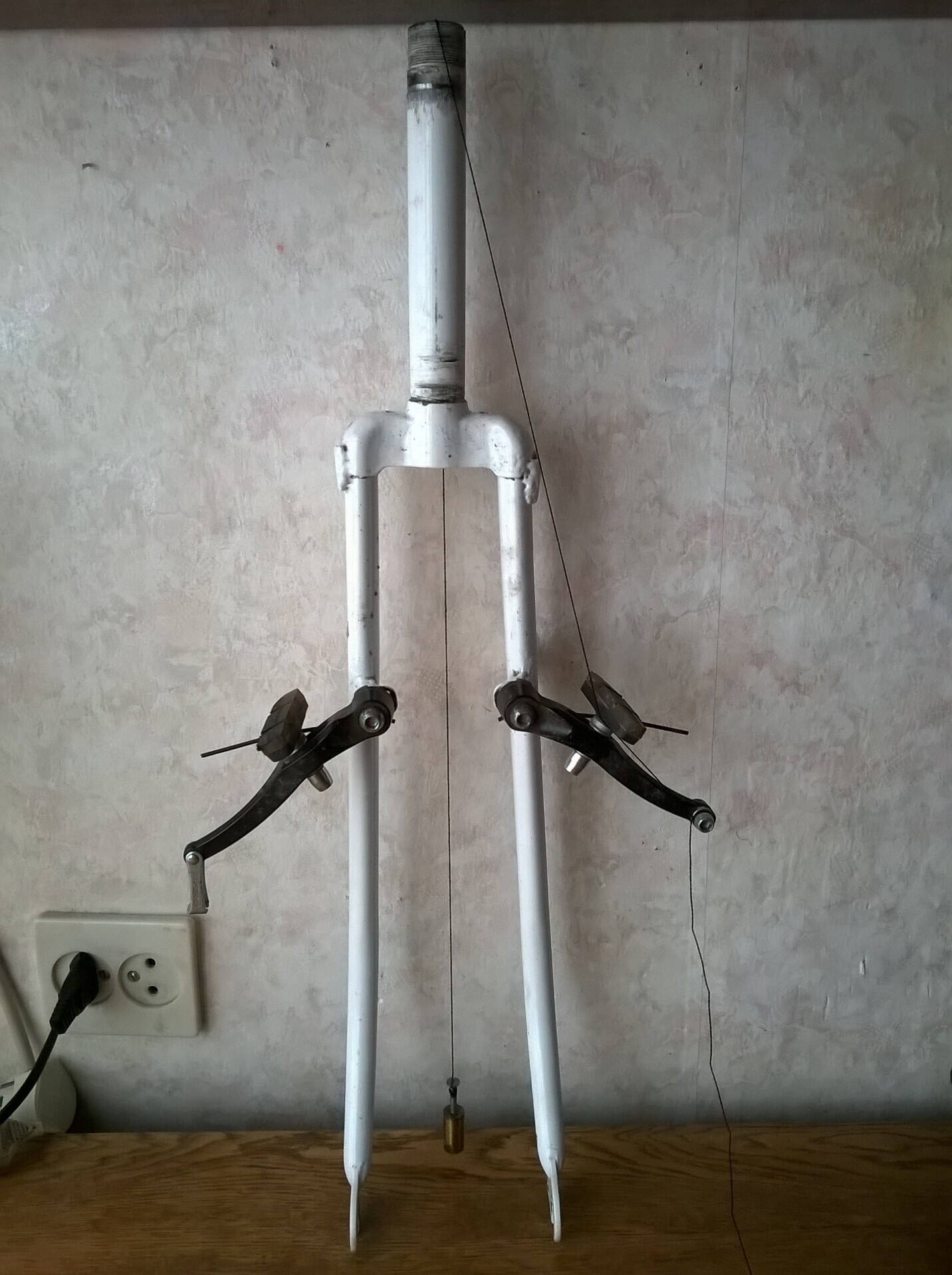

Доброго дня, товарищи. С пол года назад бралась вилка для МВЗшного крокодила. Сразу понял, что вел ведёт в сторону, но он постоянно использовался...
Пришло время решать проблему, если такое в принципе решаемо:
Азбуку крокодиловода прошерстил, но подсказки по моему случаю не нашёл. :facepalm:
Речь, по большей части, не о стёртой краске на штоке (там резьба какого-то чёрта в стороне нарезана), а о правом пере вилки, которое ушло в сторону.
WP_20150703_11_57_45_Pro.jpg [ 521.21 КБ | Просмотров: 1156 ]

Cruise
Вопрос решаемый, как два пальца об асфальт, я уже рассказывал, лень искать - напишу снова.
Ставите вилку в рулевую.
Снимаете заднее колесо.
Ставите раму на задние дропы вертикально, слева руль, справа вилка.
Поворачиваете вилку на 90 градусов (одно перо ниже, другое выше, как будто собрались повернуть под прямым углом).
Левой рукой дрежите за рулевую трубу на раме.
Правой рукой вниз отгибаете правое перо - расширяете расстояние наружу.
В том же положении отгибаете левое перо тоже вниз - сужаете внутрь.
И так до обретения вилкой фэн-шуйных размеров.
Продолжение истории там >

Спасибо :smile:
Я подумывал о таком, но сомневался на счёт штока.. Вдруг его тоже погнёт. Но если дело не гиблое, то я рад!

Cruise
Если гнутый шток, то там чуть сложнее - нужно иметь две монтировки.
Одну жестко закрепленную, на которую надевается вилка коронкой. Другую вставляем сверху и разгинаем конструкцию в нужную сторону.
А руками шток не согнуть, если ваша фамилия не Шварценеггер.
