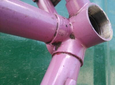

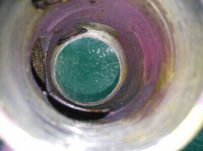

1) каретка. правая чашка каким-то му;%:"ком на заводе была вкручена криво и тупо забита. в результате сорвана часть резьбы на чашке и раме. (этот ужас есть на фото)
решение:
хочу нарезать современную резьбу под квадрат и заменить каретку полностью.
нужен совет кто и где может это сделать качесвтенно, чтобы нарезать не поверх старой кривой разбитой резьбы, а сделать там новую, отцентрованную, и правильную BSA 1.37 in x 24 TPI.

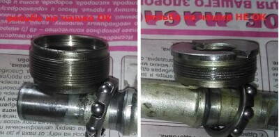

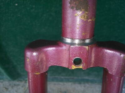

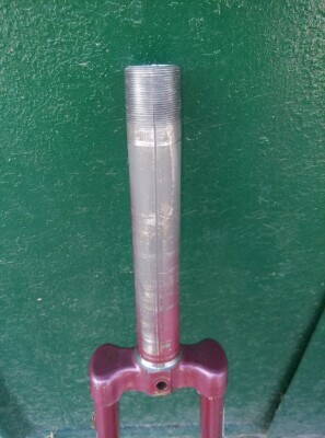

2) вилка. верхний подшипник насыпной 12шт 4мм шаров, нижний сепараторный - 14шт 4мм.
в результате вверху пара шариков забилась в пустотелую верхнюю конус-гайку и вообще чудо как руль еще крутился на 10 шарах. если я не ошибаюсь, то в насыпном подшипнике шаров всегда должно быть больше... а тут почему-то меньше.
в нижнем сепараторном подшипнике всё засохло настолько, что вместо подшипника работал нижний конус, и протер в вилке знатную канаву (фото)

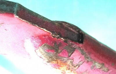

видимо из-за всего этого был перекос и труба вилки терла о рулевой стакан - и вытерла всю краску (фото)

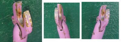

в трубе вилки лопнула какая-то внутренняя трубка меньшего диаметра. что это такое понятия не имею, и надеюсь вы мне расскажете.
решение
скорее всего прийдется ограничится заменой конусов и шаров / подшипников. менять всю вилку пока нет возможности. если есть решение на промах - подскажите пожалуйста.

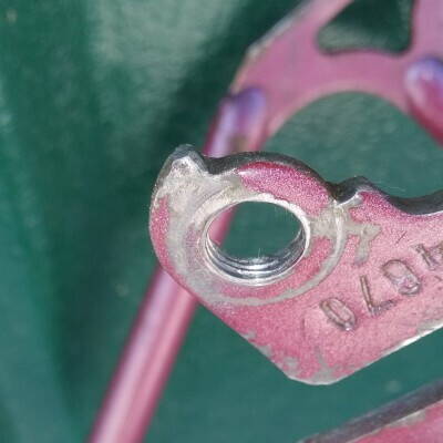

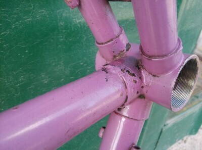

3) резьба на петухе (на которой держится задний переклюк) немного съелась. хорошо что болт оказался из более мягкого металла, и он сожрался почти под ноль. новый туда закручивается норм и почти не болтается. но все-равно это проблема.
такое впечатление что задние и особенно передние петухи никак не держатся в раме, они просто вставлены как вилка в розетку. я думал что они должны быть приварены....
решение:
так как планирую перекрашивать раму+вилку, может быть имеет смысл сварочкой прихватить все спорные места, и петухи в частности?
4) еле выкрутил длинный болт, затягивающий руль. частично я и запорол на нем 6-гранную шляпку...

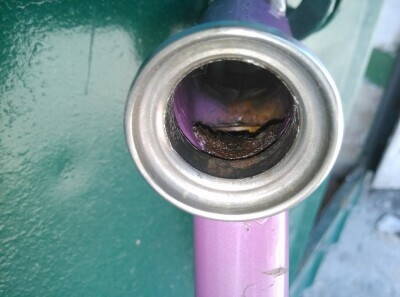

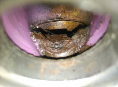

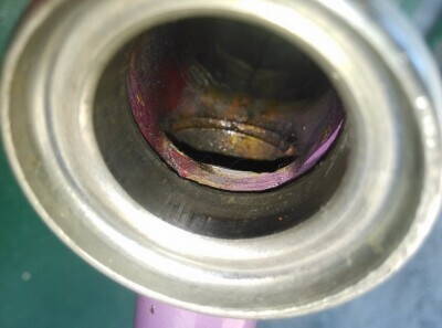

5) ржавчина внутри труб. в некоторых местах довольно много, видно на фото картеточного узла, подседела и особенно рулевого стакана. очень не нравится мне когда деталь ржавеет. особенно изнутри. прошу совета, что с этим можно сделать. вычистить, вытравить, замазать, закрасить, залить пластиком, задуть пеной... ???
решение: жду помощи
6) перекраска рамы. ясное дело, что надо снять старую краску, зашкурить все, обезжирить, прогрунтовать и.... а вот дальше вопрос. чем стОит красить моего зверя? аэрозольным баллончиком не предлагать - очень уж низкое качество покрытия. эмалью? какой лучше, чем наносить (и где, т.к. пульвелизатора у меня нет. не кисточкой же ее мазать?) акрилом? порошком? а стОит ли оно потраченых денег?
решение: жду помощи

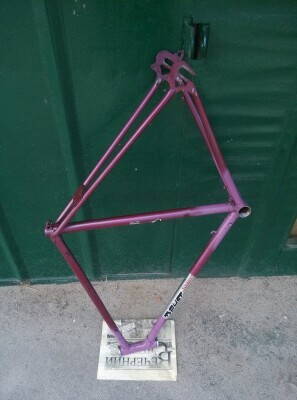

Комментарий к файлу: общий вид рамы
рама общий видres.jpg [ 166.45 КБ | Просмотров: 3727 ]

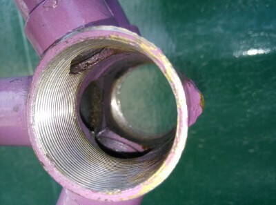

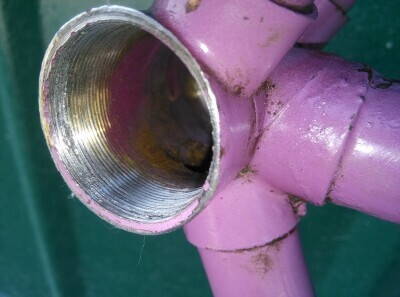

Комментарий к файлу: каретка резьба слева (правая)
каретка резьба слева (правая)3res.jpg [ 137.97 КБ | Просмотров: 3727 ]
Комментарий к файлу: каретка резьба справа (левая - повреждена)
каретка резьба справа (левая - повреждена)2res.jpg [ 146.41 КБ | Просмотров: 3727 ]

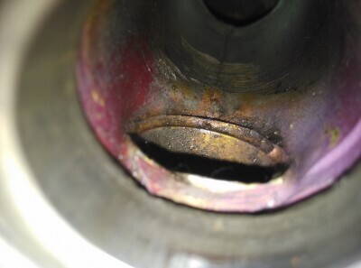

Комментарий к файлу: каретка ржавчина в трубе слева
каретка ржавчина в трубе слеваres.jpg [ 111.18 КБ | Просмотров: 3727 ]

1. На чашке резьба врядли повредилась, можно попытаться вкрутить. Перевод денег на квадрат не даёт большого эффекта.
2. Я делаю низ на насыпи, верх на заводском подшипнике - см Мастер-класс. Трубка внутри штока вилки - усилитель, она свёрнута из листа - так и должно быть. Зачем менять конуса-чашки, не понял. Как они приводятся в порядок, написано в ОКВП : viewtopic.php?f=31&t=160854&start=525#p1243347
3.Я его срезаю вместе со всеми бонками (если рама под перекрас) - раздражают :-P
4. Согласен.
5. Будете отдавать раму на порошковую покраску, попросите пескоструйщика дунуть внутрь. Для очистки совести. Криминала на фотках не вижу.
6. Порошком. Это единственное, чем стОит, во всяком случае, в Вашем проекте. В Мастер-классе есть про отделку, там подробно.
Основные глупости, которые рвутся делать новички: перевод денег на квадрат, втулок на кЕтай и ободов на двойные. Не наступайте на популярные грабли!

Для самоуспокоения пролейте преобразователем:
viewtopic.php?f=31&t=261543&start=30#p1496363
резьба на чашке повредилась реально конкретно. вкручивать ее назад я не хочу. картинка "резьба на чашках"
я когда ее выкручивал - сломал/погнул губы ДВУМ клчюам: один газовый, второй ручная струбцина. оба совдеповские.
так от ручной струбцины искры летели когда она соскакивала с чашки, и зубы теряла. буду в гараже - сфоткаю, покажу. фшоке, первый раз такое вижу!
криминал, кмк, на картинках "рулевой стакан верх ржавчина1", "рулевой стакан верх ржавчина2", "рулевой стакан низ ржавчина1", "рулевой стакан низ ржавчина2" приложил.

да, еще меня малость беспокоит крепление дропаутов и петухов к раме.
мне кажется что они просто вставлены, не приварены. это ок, так и должно быть?
приложил фотку "дропаут крепление к раме"

Ржавчина не пугает так шобы очень. Действительно, преобразователь и песок потом. Читайте мануал преобразователя - Он именно со ржавчиной реагирует, очищать ее не надо.
Правая чашка (которая с левой резьбой) таки да :facepalm:

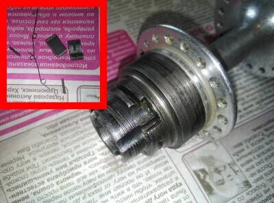

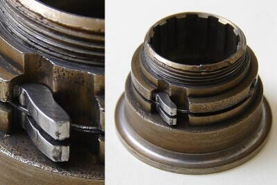

очень не хочу бороться с совдеповскими пружинками/собачками в трещотке. уж очень они меня напрягают: сутки боролся - извел 4 пружины, не победил.
(сутки, Карл! вот тут чувак за 5 секунд все поставил: https://www.youtube.com/watch?v=VK4nLslcudQ&t=9m36s)
поменяю заднюю ось на резьбовую под трещотку, и куплю недорогую туда, главное чтоб в ней не пружинки под каждой собачкой была, а большая кольцевая пружина. (картинки приложил)

Комментарий к файлу: не могу собрать и все тут. выскакивает то собачка то пружинка то все вместе.

СообщениеДобавлено: 06.07.2015 08:41
Цепь промеряйте на предмет износа сначала. Может, дешевле (износ звёзд) поменять. Широкой называют сингловую цепь, Ваша тоже уже узкая. Самая широкая из узких :D
И вот viewtopic.php?f=31&t=178477&start=435#p1535679
ездить постоянно на одной и той же скорости - не фонтан.
:D :lol: :ROFL:
viewtopic.php?f=31&t=160854&start=375#p1211665
viewtopic.php?f=31&t=252445&start=105#p1533763

dvsx86 писал(а):
да, вот такой вопрос еще, как быть с переключателем и манетками? ездить постоянно на одной и той же скорости - не фонтан.
мне чтоб переключиться совдеповским переклюком - надо остановиться :D :D :D
а новые переклюки рассчитаны на новые трещетки, и новые цепи...

Пафнутий писал(а):
Я для себя этот вопрос решил так - снял всё и выкинул (тоже был Спутник, он же Турист)
И теперь катаю на планетарке :D
спасибо за совет, но пока это не совсем мой ценовой диапазон и, так сказать, не совсем мой уровень.
чтобы нормально выучиться - хватит и трещотки, а там будет видно.
просто не хочу ставить сильно дорогую вешь, чтобы сломать ее по незнанию чего-либо.

так это, подварить раму / дропауты / петухи надо али нет?
или для того чтобы это понять, обязательно надо содрать старую краску?
я вроде как нашел рядом с гаражом услуги пескоструйки и покраски, но вот не знаю что мне надо:
толи пескоструйка, а потом сварка, и потом уже покраска, толи пескоструйка и сразу покраска...
