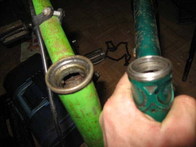

Привет! Куплена рама+вилка СШ, хотел перекинуть подшипники и все гайки на вилку с туриста-уперся в верхнюю обойму,они и должны быть разные? т.е. на туристе (и на всех других сов великах которые у меня есть) сверху чашка, а на СШ наоборот конус получается,что там сверху должно стоять-то не пойму? может кто ссылку кинет на чертежик разборчивый или фотку,буду очень благодарен :beer:
спасибо

я правильно понял-деталь Б нестандартной формы (по сравнению с другими сов.великами),т.е. нужна родная?
а вот с деталью А не понятно-она сьемная или она должна быть наверху стакана запрессована (как чашка на туристе)? потому что у меня верхняя деталюща не такая как у вас на фото совсем.
СообщениеДобавлено: 17.11.2015 12:14
Всё у Вас такое. Или такое. Их два вида всего. В сборе взаимозаменякмы. Начинается с впрессованой в раму чашки (на всех) или конуса (на стартоне). Смотрите (и читайте) внимательно по ссылке и там ещё ссылка в ссылке :D
