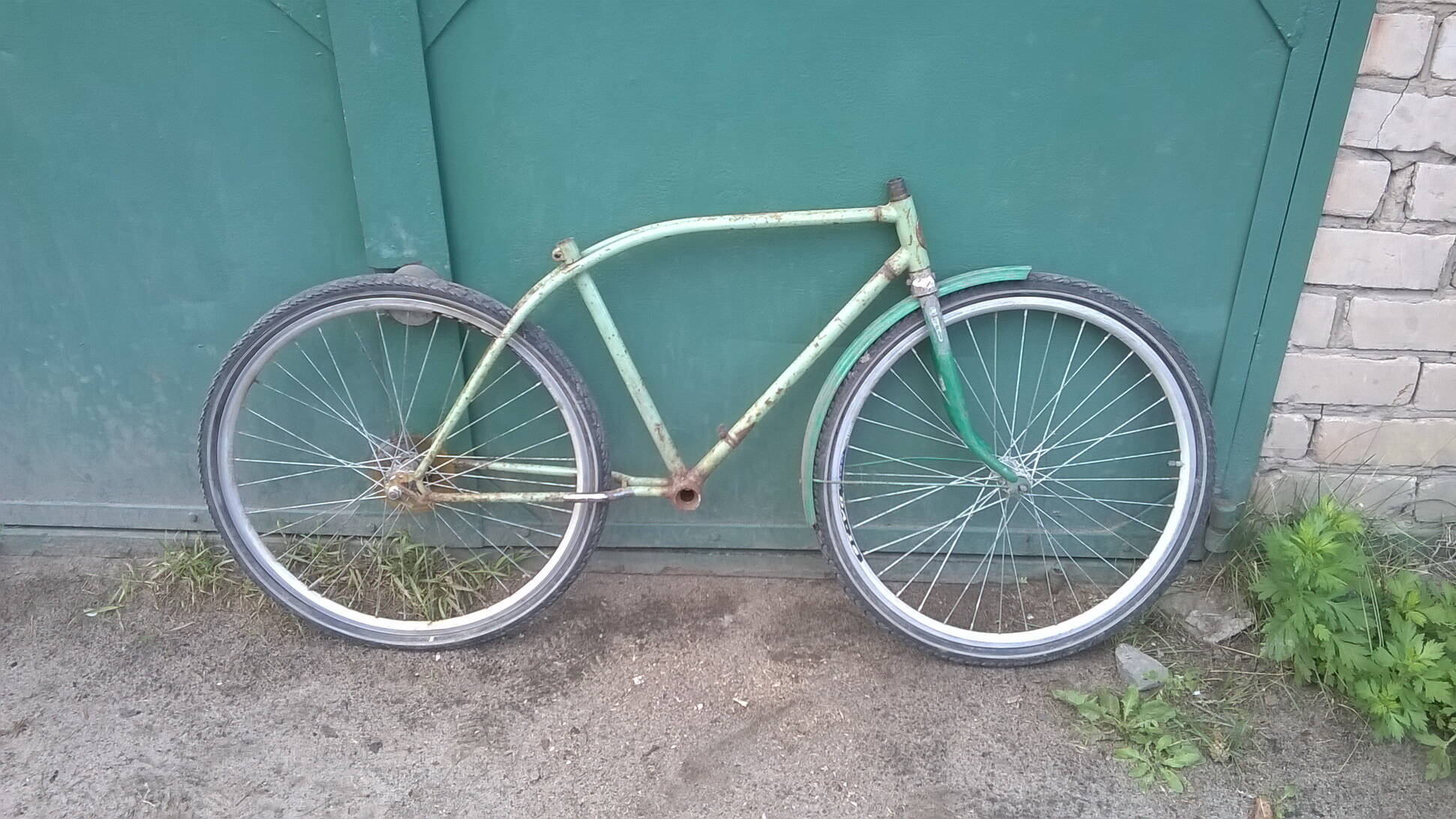

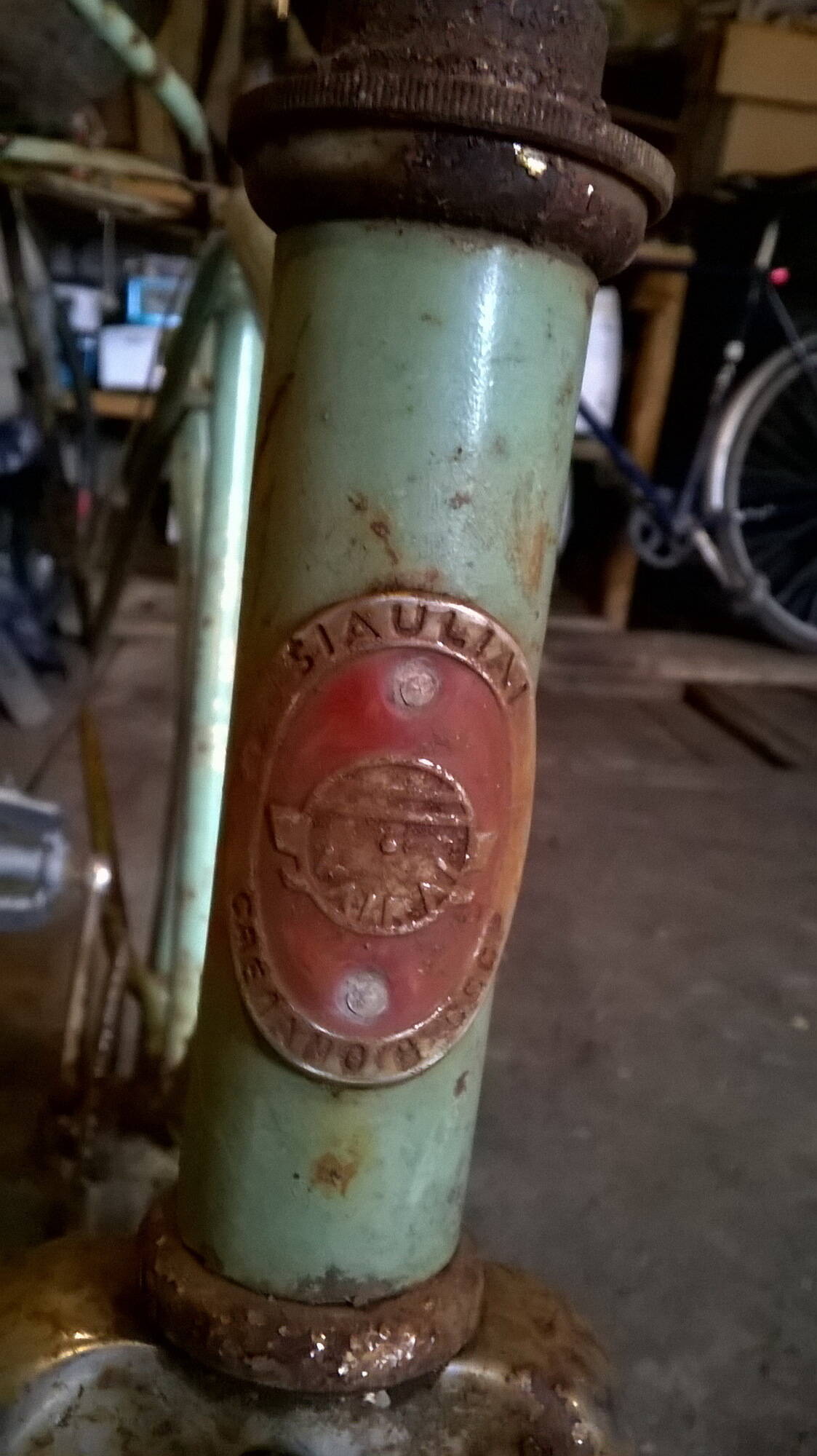

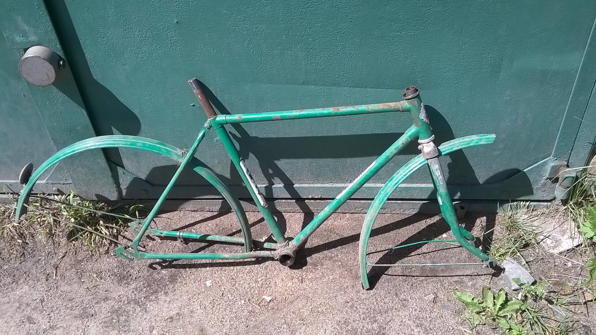

Всем привет. Вчера повторилась моя история. Я встретил двух неопрятно одетых мужчин, с резким запахом алкоголя, тащивших в пункт приема металлолома всякое старье. У одного на плече висел он, или она. Ту которую я искал более двух лет. Рама от велосипеда "Орленок", двойная. У нас с ним произошёл обмен и теперь она моя. Моя прелесть!
В планах собрать из него односкоростной "круизер" на 26 широких покрышках.

Šiauliai, "Vairas", Ereliukas. Эх, детство!
Ну, надеюсь, не для себя делаешь. Велик-то детско-подростковый. С 26 колесами на широких покрышках - осторожно. Изначально на Эрелюкас стоят колеса на 24. Посоветуйся с теми, кто ставил 26, про покрышки. Возможно, и не встанет широкая.
Как я уже и говорил в темах про эрелюкас/крягждуте/рамбинас/вента/дубиса/свейката, рамы с шяуляйского завода (а это 5 км от моего дома :wink: ) шли уже кривые и с проблемной сваркой/пайкой в лугах.

Интересная рама,вот только мягкая...
Вот человек собрал.

Вчера нашёл пол-рамы Орлёнка. Кто-то срезал задние перья.
Но, значок на месте. Сниму для коллекции, для памяти.

раму усиливать надо.
уже совсем скоро (обещают к концу следующей недели) забираю такую раму с покраски.
фото будут.
думаю мой опыт пригодится и Вам.
ПыСы на моём веле колёса будут стоять 24. 26 будут на следующем (но это не скоро)

орленок продойдет только тем кто не выше 160 см, тем кто выше врядли даже поможет гнутый подсидел, и километровый вынос, делал когдато орленок, ставил вилку 28 вперед, колеса пожирней, и руль повыше (тот орленок в теме с рулем вниз это какой-то мазохизм)
а вот была первоначальная задумка, а так как делал не себе, то эта идея на картинке не воплотилась в жизнь

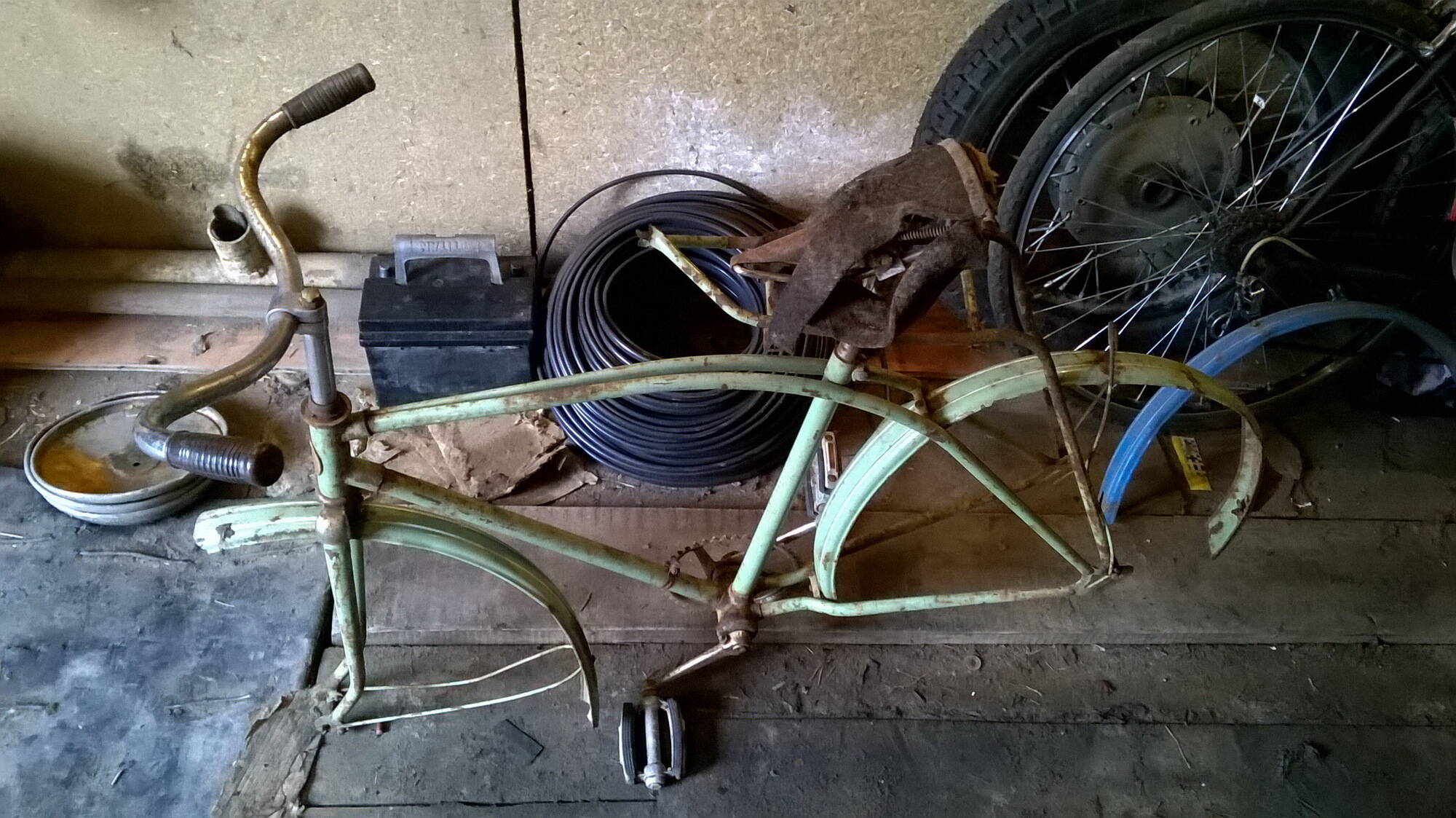

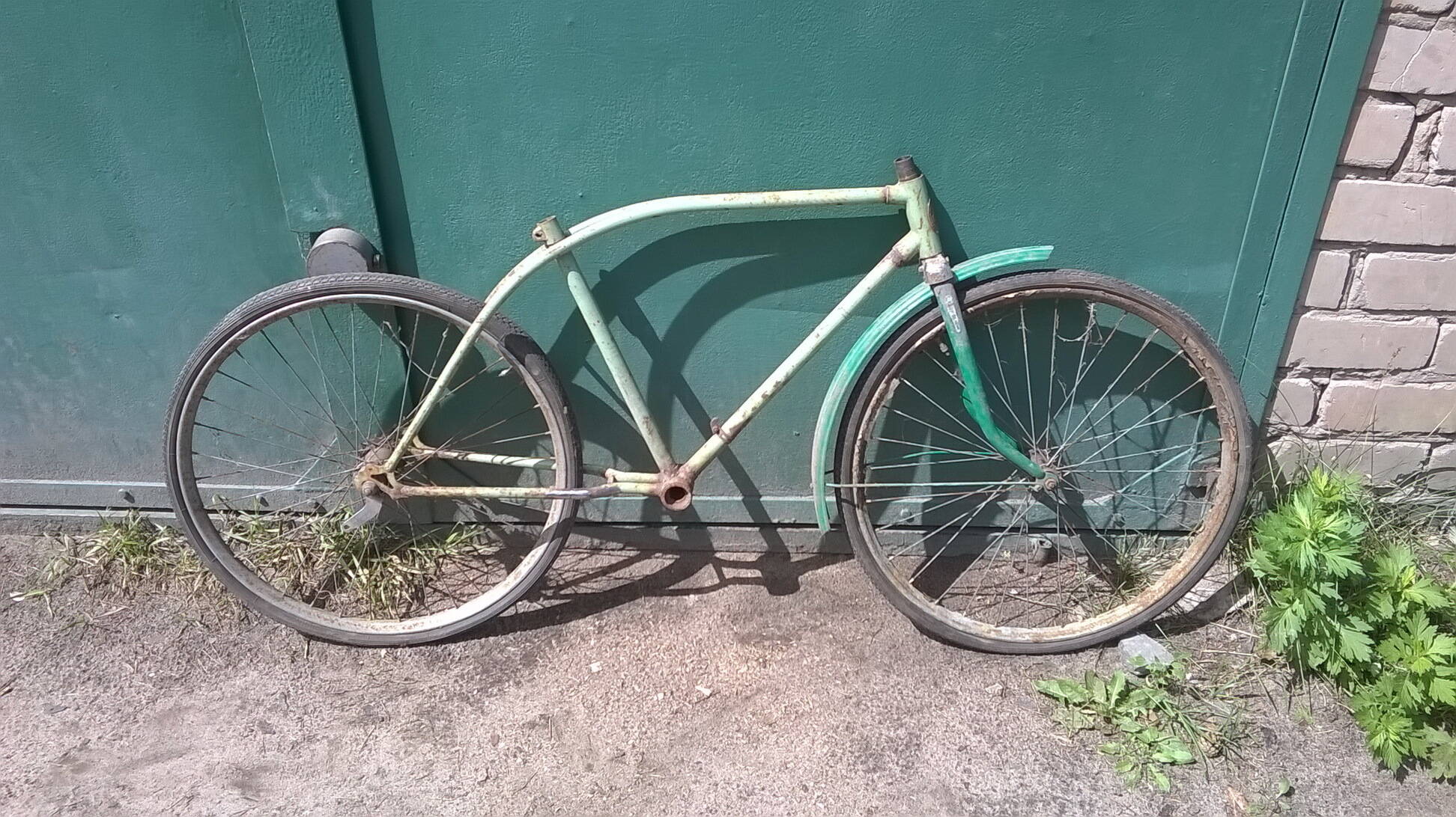

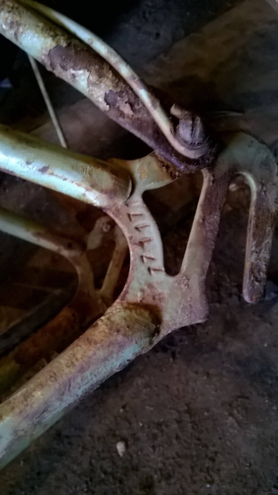

Доброго всем дня. На днях раздобыл еще одного орленка на донорство. Вроде как проект пошел. Первая незадача состоит в том,что родные колеса облезли. Приволок дорожные на 26 вроде влезли, но смотрятся громоздко. Попробую найти на 24 и воткнуть широкую дорожную резину с профилем на 2,15. Кстати родные колеса вроде как побольше чем на 24.

24 дюйма это 533 (советский стандарт) и 507 (антисоветский).
На первый попадаются только узкие покрышки, на второй - любые.
По диаметру обода 507 меньше.
