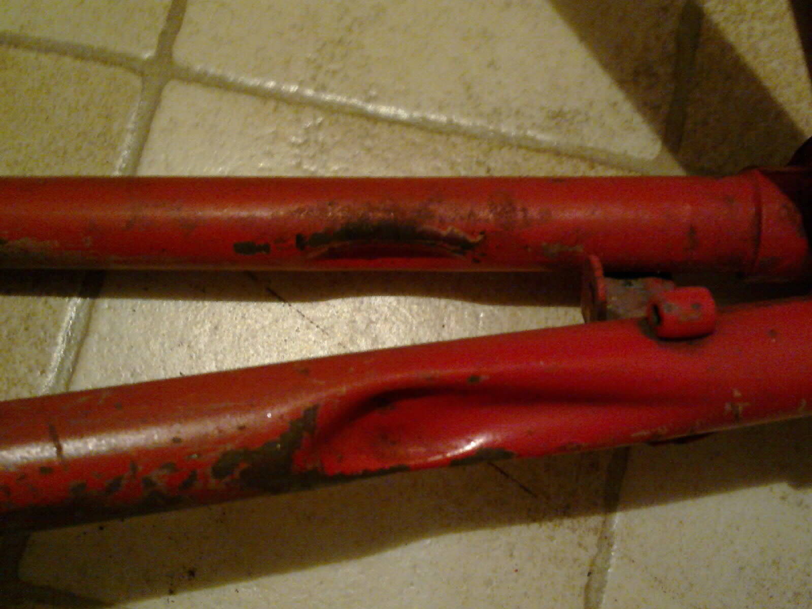

Добрый день форумчане.
Подскажите новичку как лучше укрепить гнутую раму. Местные сварщики предлагают поварить полутрубой. Скажите насколько ето разумно.
07062015406-002.jpg [ 328.17 КБ | Просмотров: 1603 ]

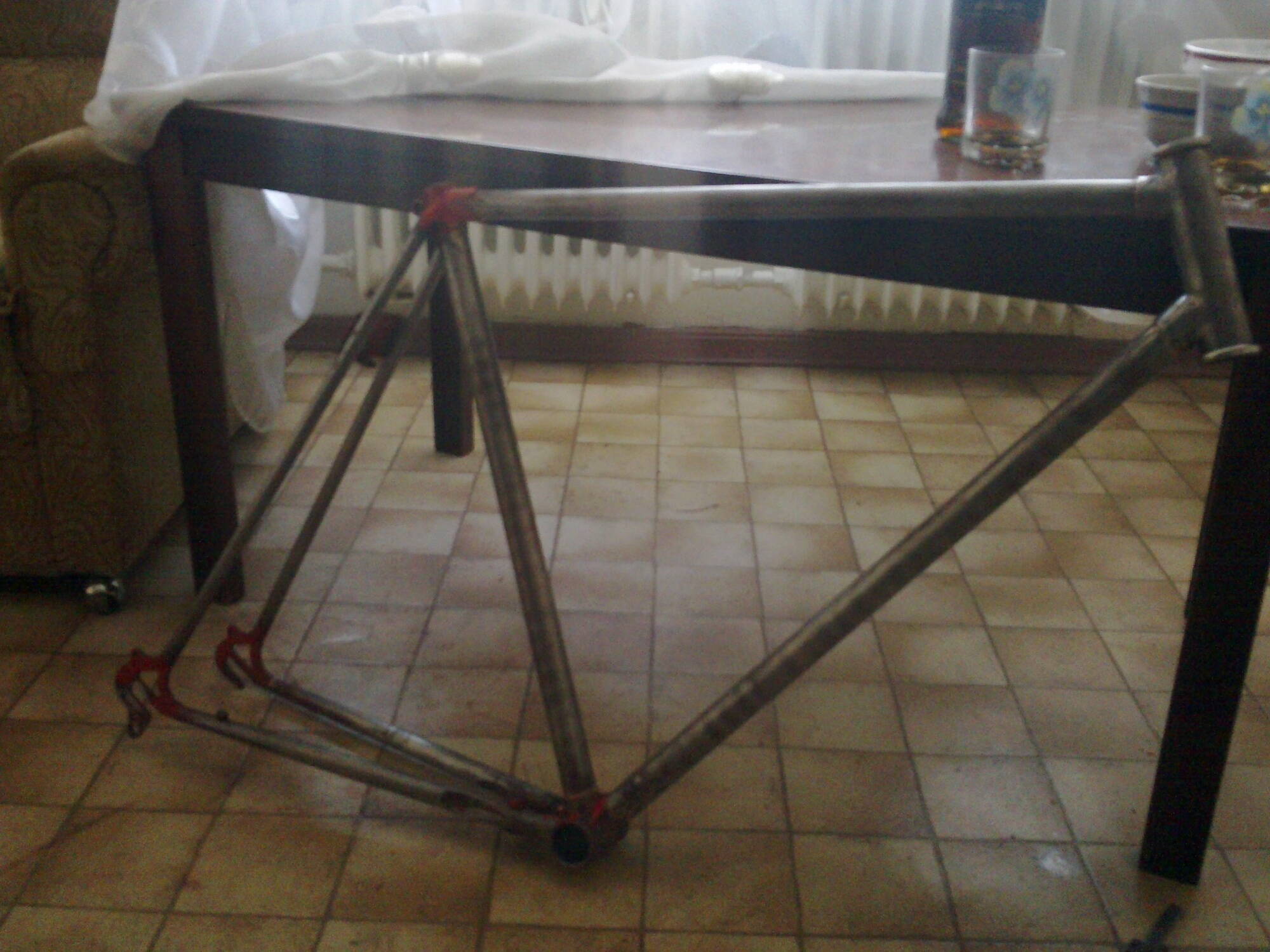

Фото рамы целиком можно?

Оце погнуто?
Це "погнули" на заводі, спецом, так треба для велосипеда бо без такої виямки цей велосипед їхати не буде.

step
Такої ж думки був (по бонці видно), але про всяк випадок хай кине фотку всієї рами

вот фото, прийму к сведенью любые предложения
09062015408.jpg [ 720.89 КБ | Просмотров: 1544 ]

Так шо погнуто? Та виямка що на першому фото? Так я написав що так і повинно бути, чи ви думаєте що я пожартував? :smile:

да) меня беспокоит именно та выбоина что на первом фото.

Це не вибоїна, а необхідність у рамах з 2-х зірковими системами. Робиться для того щоб друга зірка мала де крутитись.

Заводська виштамповка ! :yes:

Не только - было такое и на какой то модификации Украины
Я думал усилить внутреннюю сторону пера - там вроде на дефект похоже.

Така ''модифікація'' на дорожниках ч.з. погнуті шатуни утворюється.

Вмятина вообще то великовата и форма у нее не заводская, похоже была травма, на мой взгляд не смертельно, жить будет.

Серий це ж вроді не СШ ?! в мене на "Ралей" також десь така +/- :yes:

Заводи ж різні бувають :yes:
У цієї цілком фірмовий вигляд. немає там про що хвилюватись.
Бегущая Черепаха а на пізніх Українах такі так теж робити стали, оптимізація япона мать.
