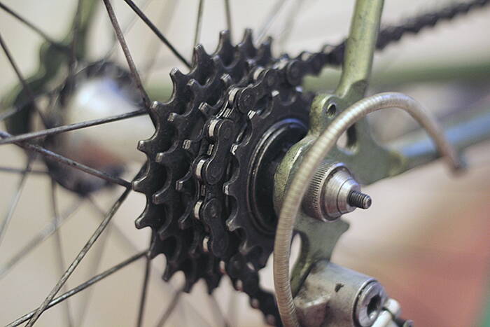

Подскажите,чем можно заменить кассету и втулку на Спецзаказ 83гв?
Проблема вообще в том что одна звезда проскальзывает.Если можно починить то еще лучше.

На спецзаказе на втулку накручена трещотка (отдельный разборный узел) ее можно раскрутить и заменить именно ту дефектную звезду.

Спасибо,поищу звезду. Нужна от такой же кассеты?
На случай если вдруг не найдется,всетаки хотелось бы варианты замены на современную..
Та,на которой цепь:

Ну учитывая, что "современная" трещетка подходит на Старт-Шоссе, то в теории она должна подойти и на спецзаказ, но это чисто теория- проверить ее у меня не на чем

Резьба там метрическая, там дюймовая. Обычно. А если резьба буржуйской трещалки СООТВЕТСТВУЕТ стртоновской втулке - это подозрительно. Хотя такое попадается, конечно.
Резьбы там 7-8 ниток к тому же люмень,так что трещётка закручивается без проблем. У меня 2 трещётки ХВЗ шоссе 14-22 и 13-21 по конструкции и рядом друг с другом не стояли, так что подобрать звезду будет ещё тот цирк. Я в прошлый сезон сделал из звезды кассеты, обрисовал по родной маркером, высверлил по периметру и с помощью лучшего друга велосипедиста-напильника, примостырил. Но у меня это далеко не первый опыт по примащиванию горбатого к стенке, когда время есть, а денег нет, есть ещё масса извращений.

Хз в тему ли, но на трековую втулку сз(без лока) нифига не накручивается не один из трех когов и один фривил. Закрутить их можн, но явно нарушив шаг. Так у меня вот.
Прикол в тому . що в мене було кілька втулок з дюймовими різьбами і метрична касета . Вона накручувалася на всі , крім одної (тільки на 3 витки різьби) , хоча по виду між ними різниці в якості ниток різьби не було . Думаю , можна на силу закрутити і нормально користуватися ( на своїх втулках я катався без проблем) , різниця там незначна в кроці різьби .

Ну ладно,поставим тогда вопрос максимально конкретно, подойдет ли такая пара:
Shimano Tiagra 4600
SRAM PG850, 8 Скоростей
Чтоб без разгибаний и прочих трудностей..
Мне конечно и пяти с головой,но где их взять чтоб не дорого.

Разница в шаге метрической и дюймовой резьбы там 0.08 мм. Восемь сотых. Накручивал с перекурами пару часов: download/file.php?id=181474&mode=view/P8240146.JPG

Трохи повторюся .Це не касета . Це фріхаб (тріщотка , храповик) , на який накручені зірки . На базарі це самі дешеві варіанти . Вони бувають 6-8 зіркові .Щось таке .(http://forum.bryansk-velo.ru/index.php?topic=6837.0)
Коли є замінні зірки , зношену можна зняти з допомогою двох хлистів .

Має підійти без проблем .Але це буде набагато дорожче від заміни тріщотки .

Это не то,у меня не цепь скользит по звезде,а сама звезда по втулке или основанию трещетки,как это правильно назвать не знаю.
И такая трещетка встанет на втулку спецзаказа?

Та, встане . Але там мождиві два варіанта (вже писали) .Або встане без проблем . Або накрутиться три витки різьби і далі треба закручувати насильно (коли не сильно шкода втулки ) . Це буває через існування двох стандартів різьби для втулки (метрична і дюймова , які чуть-чуть відрізняються по розміру між собою ) . Розмір різьби часто пишуть на фланці втулки .
Якщо прокручується шестерня на різьбі , може варто її приварити до основи тріщотки (якщо вдасться) ? І не треба буде нічого купляти .

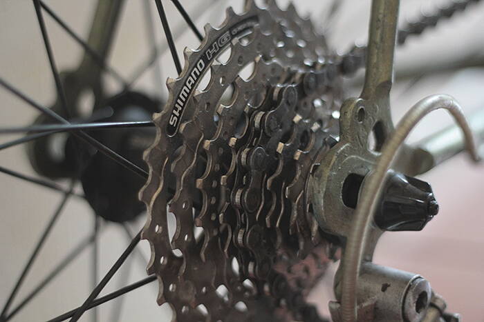

В итоге вот что вышло.
Трещетка самая обычная,втулка тоже,все подошло.
Жаль только что с меньшим количеством звезд трещетку найти сложно,использую-то в основном 1-2,остальные вес добавляют.
Спасибо всем за подсказки.
