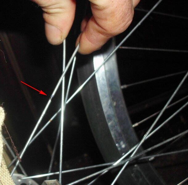

Почему пока такого не было у меня (тьфу-тьфу)? Мне кажется, что я не так зверски тяну спицы. Опять-таки это против логики, но хз. Хотя.. Вот обычное для меня натяжение оцинкованых хороших недорогих спиц при одинарном ободе, маркером там отметил нормальное положение креста:
Вложение
[ 58.75 КБ | Просмотров: 1416 ]
В принципе, такое натяжение лимитируют ниппели, приборов нет, равномерность определяю тактильно и на слух. Буду где-то рядом с тензометром - уже интересно стало, какое у меня натяжение...
