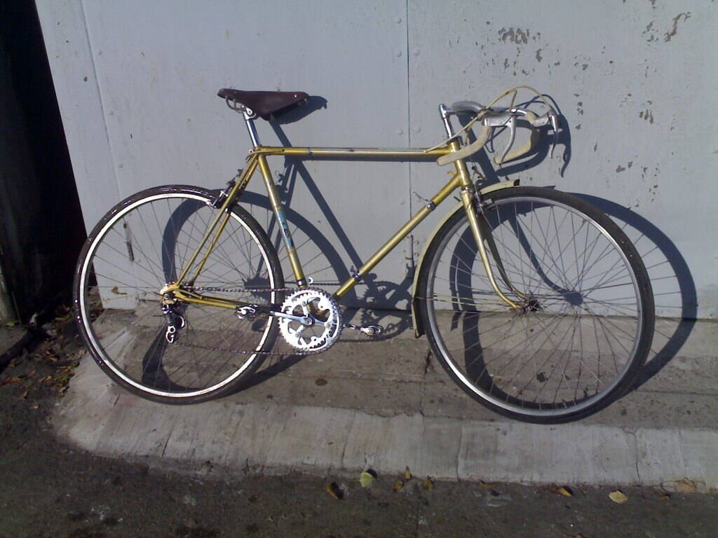

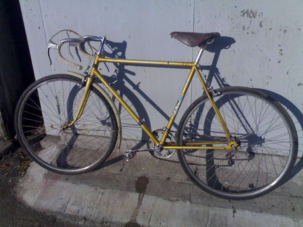

Итак, куплен за смешные деньги сабж. Изначально покупался как рама под мой будущий крокодил.
(В идеале ищу 580-600 ростовку, ибо рост у меня 190). Этот велосипед 560 ростовки, что уже маловато для меня. Плюс, на сколько можно верить всяческим источникам, В541 Спорт, в отличии от Туриста меньше по базе, что для меня ИМХО не очень хорошо.
И, главное, глядя на этот экземпляр все меньше и меньше хочется его крокодилить, и все больше и больше хочется его восстановить в изначальном виде.
Что скажете, товарищи?
я пока довез этот экземпляр к себе в гараж - уже успел можно сказать восхитится его состоянием... :oops:
Велосипед полностью стоковый (разве что не хватает заднего крыла), не убитый, рама ровненькая, колеса ровненькие, втулки крутятся без намека на люфты, шатуны ровные, педали не люфтят, каретка не люфтит, короче отличное состояние узлов.
Сзади четыре передачи (но не такие как у Туриста, а меньшего размера).
Спереди видны остатки следов кулибинства - прикрученная снаружи овальная звезда и кронштейн от передней перекидки.
В остальном, повторюсь - всё родное (даже обмотки на руле белого цвета родная).
Из того что пришло в негодность и подлежит замене сразу это - резина (32-622 пьяный удав) и камеры (с ниппелем совеццким тонким велосипедным - ужоснах), тормозные колодки, тросики и рубашки.
Чем больше смотрю на него, тем болше хочется просто его отреставрировать в первоначальном виде (из доработок разве что поставить передний переклюк ХВЗ и соотв. заменить манетки на двойные, а также дооборудовать его крыльями).
Даже прикинул смету на расходники, чтобы поставить на ход этот вел.
