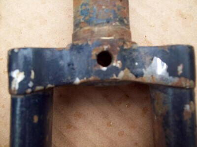

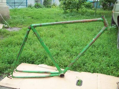

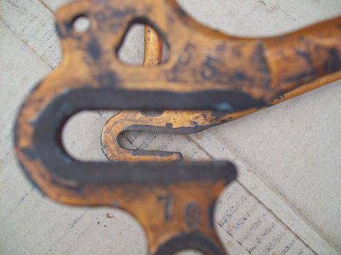

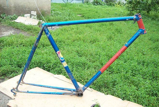

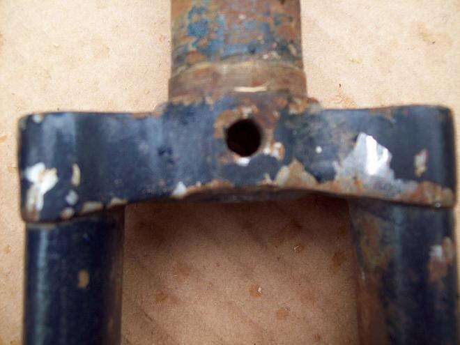

Добрый вечер, уважаемые. Приобрел раму СШ - Москва 80 79 г.в. № 55. Есть минусок - горбинка у рулевого стакана ( фото прилагаю). вопрос: кто выгинал именно раму СШ ? Говорят она очень крепкая и выгнуть не получится. Турист и Украину выгинал по методике почерпнутой здесь на форуме. Получится ли СШ ? И еще один вопрос: вместе с рамой приобрел вилку. Сквозь краску на коронке пробивается хром. Были ли такие вилки ? У чемпиона хромированы только ноги вилки?

:shock: Кто-то стартон погнул! (кто б мне такой битый за рюмку чая подарил :roll: )Попробуйте с рамой- расскажите. Скорее всего, просто сильнее давить нужно. Похоже, на нём влупились хорошо, вилка вообще не выжила..

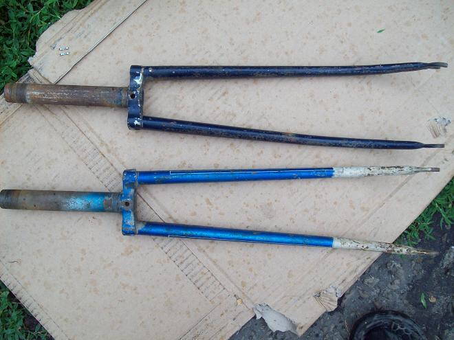

Вилка непонятно от чего. Расстояние между дропами какое - 90 или 100 мм? (могли и разогнуть, но..) И получится ещё пару ракурсов вилки - сбоку во весь рост, коронку, дропы?

Попробуйте найти на форуме сына Воронцова , думаю он подскажет , возможно раму придётся греть перед правкой - она термообработана .

У меня та же история. Есть еле заметный горбик у рулевого стакана, а вилка родная в хлам. :sad:

Термообработана - вона как на солнце аж выгорела - явно много грелась :yes:
Спасибо за внимание. Вилку пофотографирую и завтра вечерком выложу. Раму, т.е. две рамы, одну еще 77 г.в. приобрел у бывшего гонца мастера спорта, у него же и две вилки, правда не по размеру. Больше у него ничего не сталось к сожалению. Еще раньше он отдал ящик запчастей какому - то пацану которые ему сейчас не нужны, говорит если его увидит, то спросит не отдаст ли он их назад
Нашел фотку вилок, может такого ракурса будет достаточно?

Голубая от ХВЗ, понятно. А чёрная - чуть не от немца трофейного :D Во всяком случае, экзотическая для меня. Может и от спортивного. В стартоне (и гоночных обычно) ширина вилки 100 мм, в туристе 90. Хотя и гнуть могли. Загадка. Ну из любопытства глянуть бы на коронку сбоку-сверху и на дропы ВИЛКИ.
Рама-то стартон, понятно.

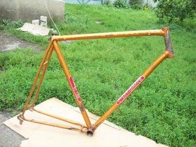

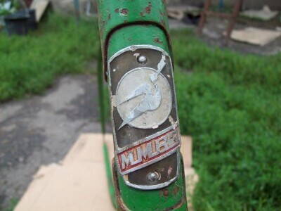

Снова к раме, давеча на чермете откопал во такое чудо 79
100_8517.jpg [ 54.08 КБ | Просмотров: 2552 ]
г.в. прошу заценить
100_8514.jpg [ 101.68 КБ | Просмотров: 2552 ]

О, это минская рама - можно классную тачку построить. Они качественные любых годов почти. Такая 72 г оказалась легче туриста 92 :D
С тем советчиком аккуратнее :D А "сын Воронцова" это коллега vvr на форуме.

Спасибо, буду иметь ввиду, может и у меня найдется чем поделиться с честным народом. Завтра выложу фотки вилки, самому интересно. Хозяин не помнит, он уже в летах, но довольно бодренький. Выгиб перьев у нее немного не такой как у СШ.
