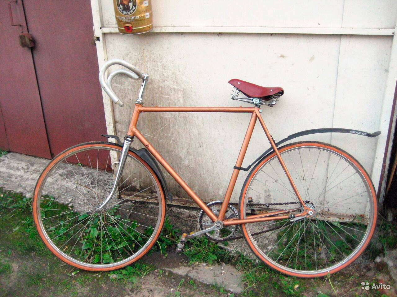

... и в итоге получился велосипед, который полностью устраивает...
Было: (куплен в таком виде :facepalm: :good:)
XB3_SZ-1992_.jpg [ 290 КБ | Просмотров: 2412 ]

В игру "найди отличия" будем играть, когда я сфотографирую "то что стало". Пока он ездит несфотографированным.
С рамой считаю, что очень повезло: при ростовке 580мм вес рамы с вилкой и рулевой = 2 965г. Бонусом оказалось что кареточный узел изначально нарезан под 1.37"х24T, что позволило заменить тот ужас, что был при раме, на NECO L68R (вал 103мм) (каретка под квадрат).
Второй бонус: высота каретки примерно на 10-15мм выше обычного для шоссейных рам, что при шинах 700х35с дало шатунах 10см. (Шатуны 170мм). Высота центра каретки - 283мм. Высота рулевой трубы (без чашек-конусов) - 155мм (следствие того, что каретка выше. При обычной высоте каретки рулевая труба была бы короче).
Третий бонус - углы:
Угол подседельной = 71.5
Угол рулевой = 74
Сложно представить, что делали рамы с меньшим углом подседельной.
Кроме рамы с вилкой и рулевой больше ничего полезного в купленном не нашёл и поставил то, что уже было под рукой. Вес получился 10.5кг. Не слишком мало, но я и не ограничил удобства: поставлено не самое лёгкое комфортное седло, тяжеленный звонок (165г, но очень эффективен).
О минусах: на раме использовалась втулка торпедо (видно на снимке сверху). Причём тормозили настолько сильно, что немного погнули нижнее левое перо. Теперь заднее колесо не во всех положениях на дропе вертикально, но есть и такие, что получается ОК. Собственно пришлось подобрать поточнее длину цепи, чтобы ось колеса попадала в нужное место на дропе.
Второй минус: наполовину (верх) неродная рулевая. Но это пустяки.
Третий минус: отсутствие шикарного родного окраса. Рама выкрашена предыдущими владельцами кисточкой, ну и слава богу. Раньше она была тёмно-красной, кстати.
Фотки думаю что будут. :D

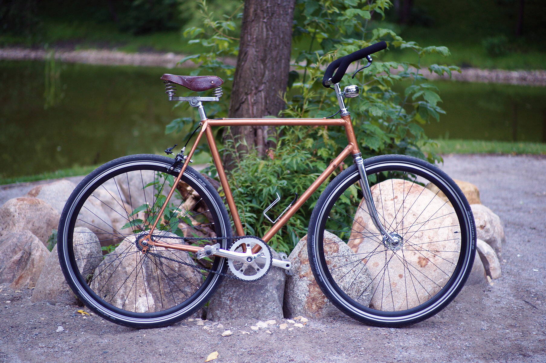

Стало:
Рама и вилка ХВЗ Спецзаказ 1992, ростовка 58 см.
Надо цепь подтянуть. :D
Прокатился сегодня, сфоткал наконец уже. Удалось ещё немного улучшить, поставив самое удобное седло: трёхпружинное с надписью "Мосгорсовнархоз". Как всегда фирменный руль. (Пару лет назад, когда понял, как он мне удобен, закупил их про запас несколько. Надо было больше.)
Проблема места для рычага тормоза решена установкой в торец. Теперь рычаг не мешается и руки могут занимать все четыре позиции. Тормоз поставил почему-то сзади. Ну да ладно.
Звонок надеюсь улучшает аэродинамику, когда держусь узким хватом. :D
Общий вес возрос (седло это ещё тяжелее): 11.080 кг - как на фото.
ЗЫ. Правоверных фиксеров просьба не беспокоиться - эта вещь сделана не по вашим канонам.
XB3_SZ-1992_58cm.jpg [ 617.57 КБ | Просмотров: 2337 ]
