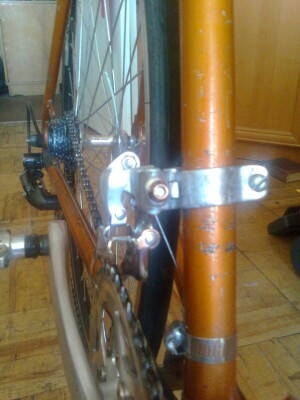

Пришлось всё таки поработать денёк-второй кувалдой, дрелью, молотком, ножёвкой, шкуркой, напильником, на изготовление хомута! Держится вроде нормально, довольно таки крепко.

А стоило ли покупать Сору, чтоб прицепить ее таким хомутом? Все ее преимущества перед Турнеем за 20 грн. уйдут "благодаря" такой конструкции. Ведь хомут служит не только чтоб переклюк не потерять, разные размеры хомутов с точностью до долей миллиметра неслучайно указываются. Разболтается этот хомут очень быстро, если переключать не раз в год, и потом начнутся постоянные проблемы. Продайте эту Сору, купите с хомутом. Не создавайте себе проблем только ради их решения. А при покупке пользуйтесь словарём ДО заказа. Не смутило то что на фото не видно было ничего похожего на хомут? Нормальный адаптер нужно или очень долго и нудно пилить - или покупать дороже этой Соры. По ссылке его вид и цена. Делайте выводы.

Ну ошибся, что теперь делать то, в наших веломастерских такие переклюки вообще не заказывают и не берутся за них. Зато слесарному делу малость научился, да и потом тот адаптер на фотке может тоже не подойти (ось вала каретки 113 мм), так как ухо не такое длинное как у меня. Разболтается то он врядли, сталь тут 2 мм с чем то мм, притянутая 2мя винтами по 10мм!

Не в обиду будет сказано хозяину темы, но комично смотрится этот хомут на фоне 105-й втулки :smile:. Главное, что бы работало и радовало хозяина.

"Ухо" это на рамах имеет стандартный размер, насколько я помню, при котором положение переключателя регулируется только по высоте. Поэтому адаптер подбирается только по диаметру трубы. А вот если слесарное дело неимоверно радует - так может попробовать не спеша из двух кусочков алюминия сделать адаптер "как на картинке"? Эстетика играет роль, не находите? :wink:
