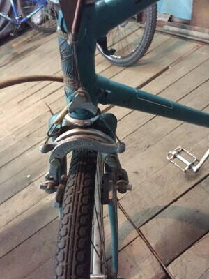

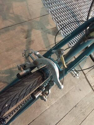

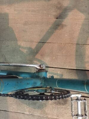

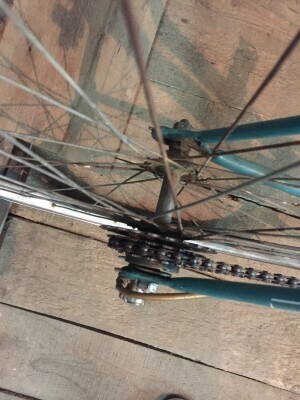

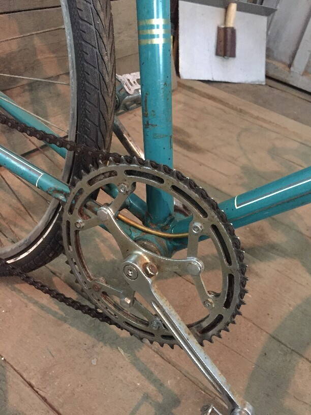

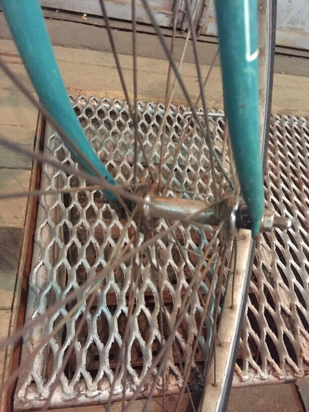

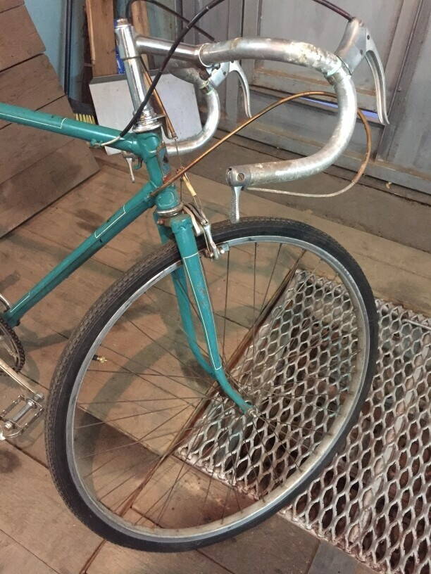

Всем привет. Попал в руки В551. Вещь интересная, но как я понимаю, там уже присутствует неродные запчасти. Можете по фото написать, что там не с завода?
Хотелось бы уточнить по втулкам, неужели на эту модель шли втулки под гайку?
И еще просьба, можете скинуть ссылку на алюминиевые одинарные обода, которые бы подошли на эту модель. Поиском пользоваться умею :D просто боюсь промахнуться в размере. Хочу собрать велосипед визуально похожим на заводской, но по возможности улучшить не портя вид.
IMG_1614.JPG [ 169.33 КБ | Просмотров: 1865 ]
IMG_1615.JPG [ 197.71 КБ | Просмотров: 1865 ]
IMG_1616.JPG [ 153.5 КБ | Просмотров: 1865 ]
IMG_1617.JPG [ 151.78 КБ | Просмотров: 1865 ]
IMG_1618.JPG [ 163.33 КБ | Просмотров: 1865 ]
IMG_1619.JPG [ 158.6 КБ | Просмотров: 1865 ]
IMG_1620.JPG [ 149.75 КБ | Просмотров: 1865 ]
IMG_1622.JPG [ 155.62 КБ | Просмотров: 1865 ]

Хороший вел.
Похожий на мой.
Колеса не родные. Похоже от Туриста. Потому и гайки на осях, а не эксцентрики.
СообщениеДобавлено: 28.04.2019 10:27
Сообщения: 2195
Город: Rīga, Latvija
Зарегистрирован:22.10.2010
mtc
Передняя вилка кажется битой.
А по поводу одинарных - нет, нет, нет! Ты же не для музея делаешь велик, а чтоб кататься? С похоже смотрящимися ободами будет беда - из серебристых в основном только унылое говно типа Shining и прочий xiung liung. Советую поискать б/у или где-нибудь на ебаях нечто типа Ambrosio, Mavic MA40 и им подобные. Далее правка или замена вилки, остальное - мелочи, типа, тросики, оболочки тросиков, цепь. Остальное, вижу (мне так кажется) в порядке.

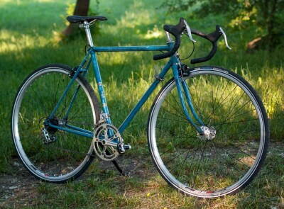

вот вариант:
https://www.ebay.co.uk/itm/Mavic-Xp21wh ... Sw7Excutws
И хотя обода не самого низкого профиля, к толстым и грубоватым формам рамы они хорошо подойдут.
Вижу, передний переключатель куда-то пропал. Значит, ищем нарамный передний переключатель с нижней тягой из 80х или 90х, под нужный диаметр трубы, скорее всего будет 28,6, но могу и ошибаться.
Хороший пример:
https://shapik.livejournal.com/77745.html
IMG_5923_edit.jpg [ 318.98 КБ | Просмотров: 1798 ]
Колеса у вас сейчас с "Туриста" или со "Спутника", тут уже сказали. А В-551 был гоночной моделью, и там стояли не одинарные ободья, а ободья под трубку. Вон те, профиль которых обозначен буквой "а" в популярной книжке Любовицого "Гоночные велосипеды":
Вид у такого обода специфичный: там чрезвычайно низкий профиль. Его вертикальный габарит - 11,5 мм.
Одинарные и двойные ободья никогда близко не были столь низкопрофильными. Высота профиля у современных ободьев (кроме тех, что под трубку) - минимум 18 мм. Поэтому что ни поставь из клинчерных ободьев - схожесть выйдет весьма условная. Самыми похожими будут, конечно, родные "трубочные" ободья (которые можно найти и купить), но тогда придется применять покрышки-трубки (tubular).
Приемлемо ли выйдет то или другое, знаете только вы. Границы подобия ведь ни в каком учебнике не заданы.
