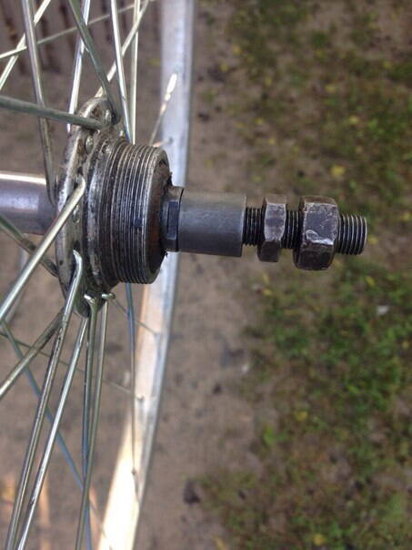

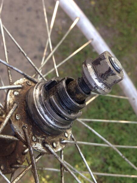

Доброго времени суток. Пытаюсь довести до ума старый ХВЗ Турист 91г.
На велосипеде было погнуто заднее колесо, купил новое. Новое оказалось с другой втулкой, на нее не подходит трещетка с первого колеса.
Что меня интересует:
1) Чем они отличаются ?
2) Что делать с новым колесом? Покупать новую трещетку или же можно как-то сделать со старой ?
3) Можно ли на новое колесо поставить старую втулку ?

i-Wfi8a9hYE.jpg [ 62.36 КБ | Просмотров: 772 ]
Комментарий к файлу: Новое колесо и его втулка
wVpb4J9e0OM.jpg [ 54.64 КБ | Просмотров: 772 ]

1)на одном трещотка съемная а на втором нет
2)если мне изменяет память звезды с туристовтулки на трещотку сьемную не подойдут
3)переспицовка стоит денег
Я бы взял трещотку с нужным расчетом и не парился.
