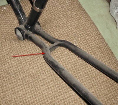

Кстати, рамы разных украин отличаются нижними перьями очень конкретно Если у Вас прямые, как здесь viewtopic.php?f=31&t=317033#p1678330 , это почти аналог туриста - туда ещё можно как-то втулить.
Если рама более старого образца download/file.php?id=347479&t=1 - это ващще чёрт-те что будет. Да, и только на цепи на старую раму придётся потратить от 300 грн, если покупать, что попало типа базарной КМС. Ибо одной цепи не хватит.
