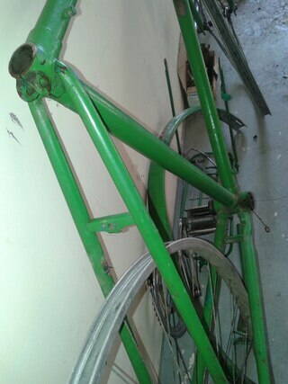

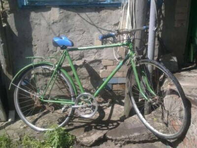

Вот прикупил себе "Спутник", рама В-37, год производства 1966года
форма узлов рулевого стакана - "Хохлома"
тип бонок - вертикальные бочёнки
мостики на задних перьях - верхний п - пластина, нижний - гнутая пластина
крюки насоса - ненашел
руль - нету
багажник - задний проволочный
крылья - переднего нет, заднее из оцинковки (неродное кажется)
тормоза - нет
обода - алюминиевые "П-образные, узкие 28"
переключатель - манетки - нету
количество передач - 4
ростовка - 56 см
В планах очистка рихтовка и покраска.
Хочу перевести его на 10 скоросной режим.
Нужна помощь в поисках деталей:
Руль баранка с выносом - найден
монетки двойные - найдены
крылья - какие должны быть не знаю?
переключатели на педали и на колесо - найдены
спицы - куплены и установленны
звезда на 40 зубов
У кого что есть в запасах прошу откликнуться :smile:

Рассмотрел фотки покрупнее. Таки от оригинала мало осталось:(
Хотя от трёх скоростей Вы получаете толстую сингловую цепь и неубиенные звёзды.
