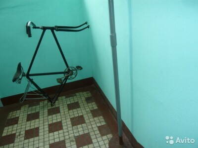

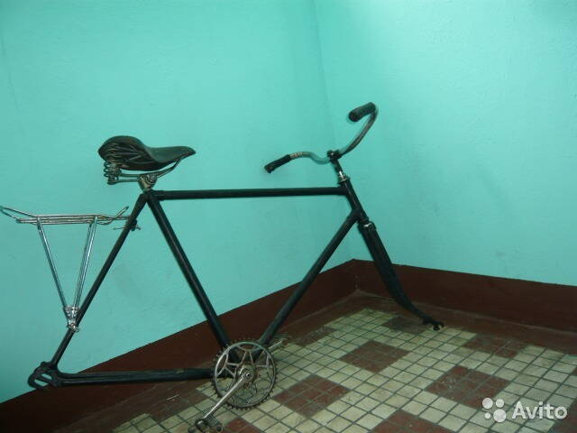

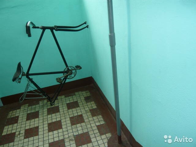

Фоты будут. Цифра 70 - крайняя под седлом на раме. Рама покрашена чем-то, напоминающее чёрную краску для оград. Немного потёр тряпочкой со скипидаром место, где номер - вроде чуть оттирается. Под чёрной краской - какой-то светлый оттенок (родной наверно). Кто скажет, чем чёрную краску убрать полностью, сохранив родную?
Седло непонятное мне. По виду оригинальное, но задубевшее до звона. Начало чуть трескаться. Вроде не картон, но не уверен. Два слоя. Как-нибудь его реанимировать можно?
(Куда я ввязался... Ох. Мне ведь только вилка нужна была...) :smile:
ЗЫ. Эмблемы нет. Рама красиво сделана. Руль тоже необычный. В общем, буду фотать и прочее.
ЗЗЫ. Вот пока есть фоты с авито. Добавил.

:D Чем его раком ставить на второй фотке, Вы б подробностей дали - каретку вид слева, подседел, мостики... А то ракурс такой, что кроме углов рамы, заделки перьев и дропов хрен поймёшь, что оно.
Так очень похоже на Минск, год похож на 70.
Если это Минск, сидуха не родная. Родной каркас от такого вот https://www.flickr.com/photos/129014355 ... 9005630342 (там другой вел, просто каркас сидухи минский 72 г)
Руль и вынос похожи издали на родные. И система. Эмблема такая: http://www.old-velo.ru/embl/mmvz-1.jpg , по осям заклёпок 52 мм.

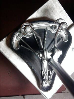

Тем временем попытался прочитать тему "Кожаное седло ХВЗ". :smile: Конечно, это малореально, но тема вдохновляет.
Само седло в точности, как у ANDYBAZ и он описывает его здесь (на 31-й странице примерно):
http://xt.ht/phpbb/viewtopic.php?f=31&t=28294&start=450
Фото оттуда же:
Вдохновлённый темой, я решил просто помыть его в сборе с мылом губкой. Через несколько минут кожа начала поддаваться нажатиям. Немножко поразмял и понял, что это вполне себе кожа. Моя проблема была - загиб боковых краёв вверх. Примял края, как желалось бы и замотал эластичным бинтом. Сейчас сохнет.

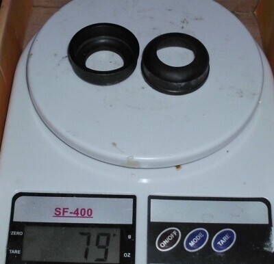

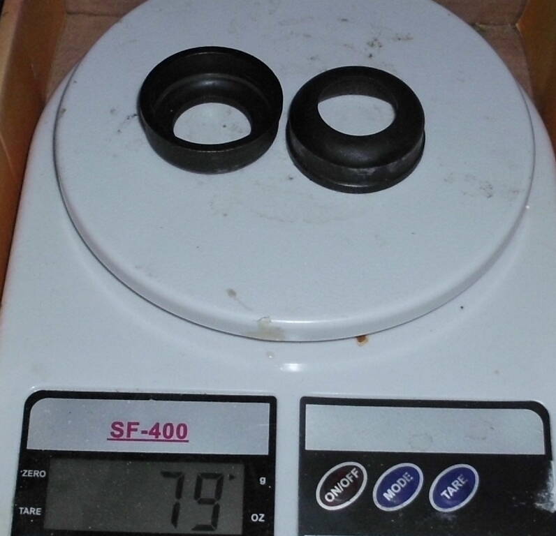

Чё примерно - у меня весы есть кухонные для химии, эпоксидки и т.п. :-P
DSCI0375.JPG [ 310.02 КБ | Просмотров: 2257 ]
Это чашки того образца, что по идее, должны у Вас стоять - под шатуны с хромированными чашками-пыльниками.
