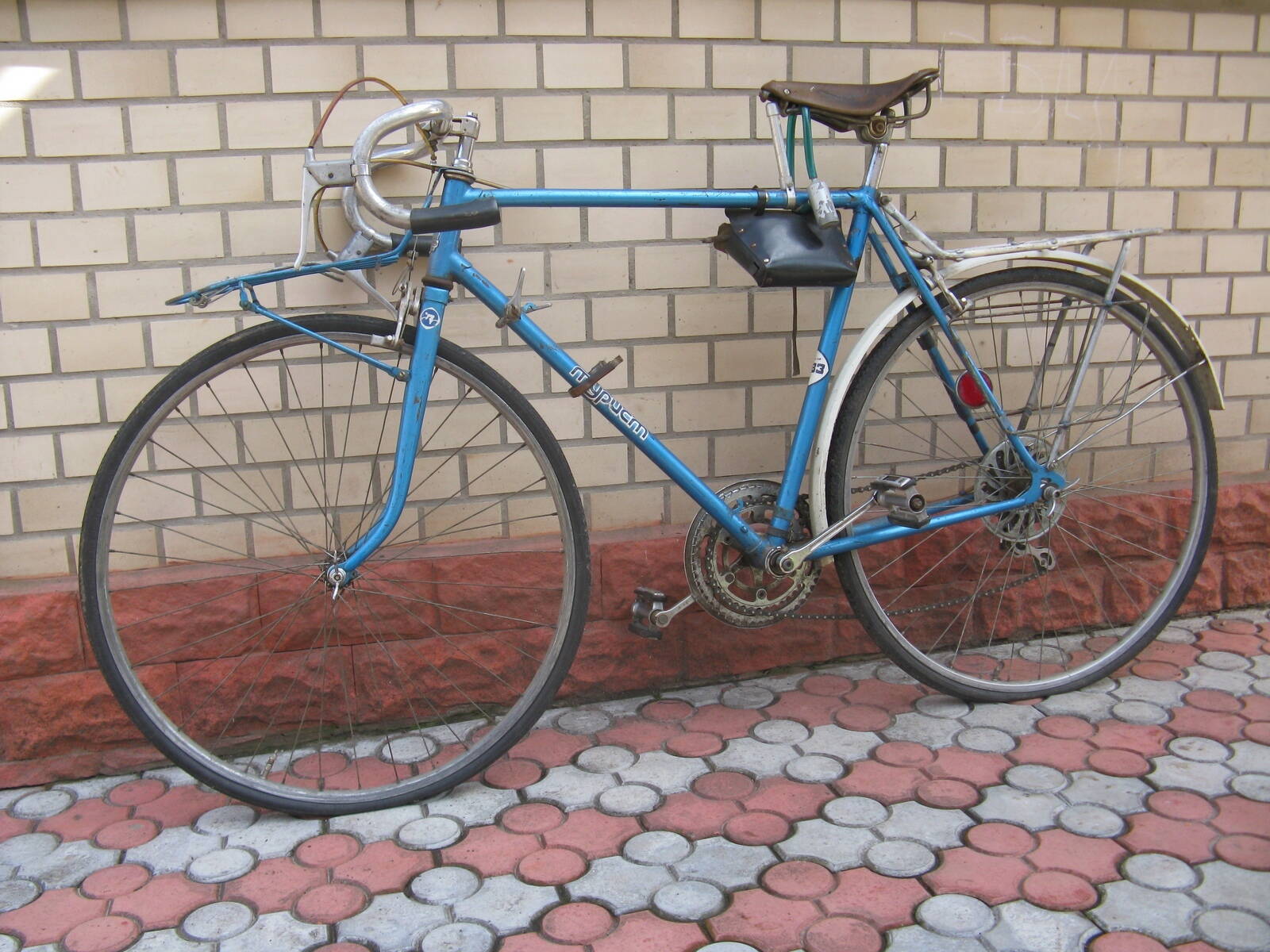

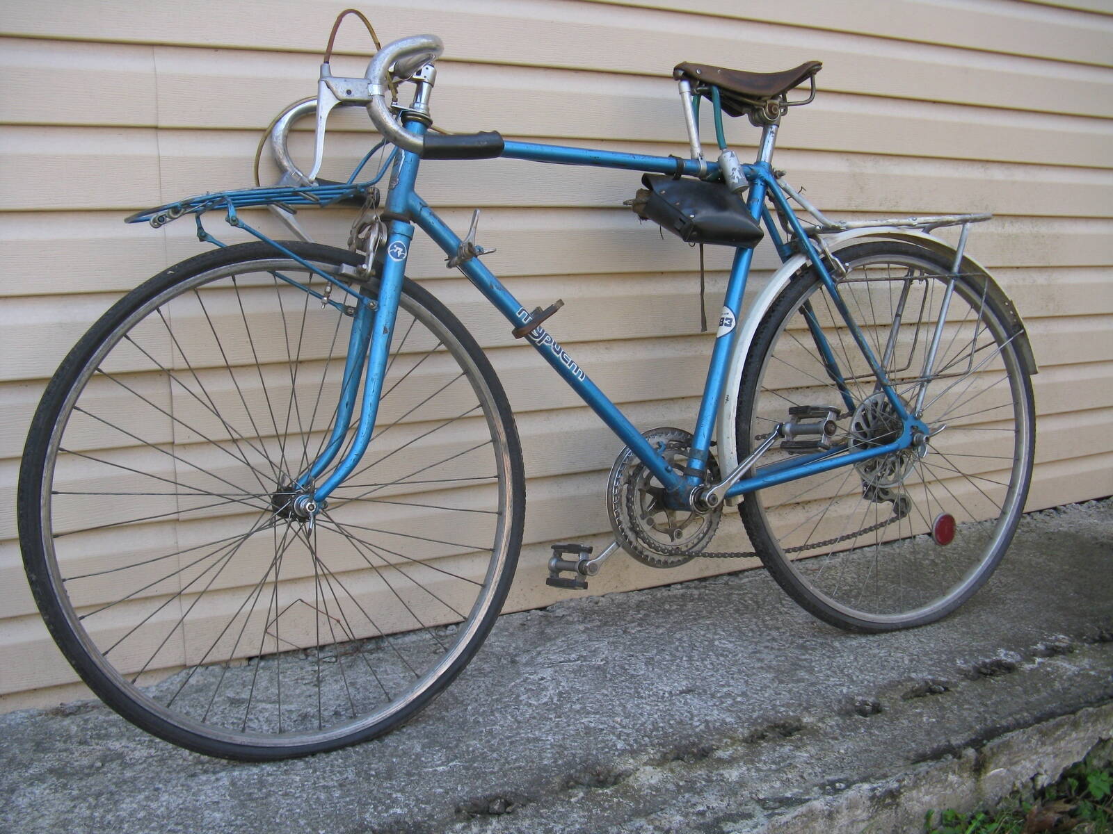

люди такой вопрос. имеется такой велосипед. подскажите как обновить не много краску не снимая заводскую.может у кого то опыт есть.

хочеться убрать царапины и придать былой блеск данному велосипеду)
СообщениеДобавлено: 09.04.2015 23:13
Можно подобрать ремонтную краску, продается в авто магазинах в виде такого флакончика с кисточкой. При подборе нужно взять несколько близких цветов, методом смешивания добиться наиболее близкого цвета. Раму тщательно отмыть, места где есть корозия зачистить, удобнее всего делать это надфилем, обезжирить. Красить/подбирать цвет при естественном освещении, иначе результат потом удивит. Самое сложное в этом деле это выгоревшие на солнце места и горизонтальные трубы рамы, лучше всего удается подкрашивать узлы рамы так как там сложные поверхности и получается, что краска видна под разными углами. Процесс кропотливый. Былой блеск раме можно придать с помощью авто косметики или механической полировки краски, а лучше и того и другого.

не в курсе цены этой краски и в каких местах ее искать?плюс если приеду с велом они по месту подберут?

честно ощущение что вы его перекрасили полностью))))и в сколько вам это получилось?
СообщениеДобавлено: 09.04.2015 23:38
Підберуть по місцю +/- тільки на автопідборі фарб, там і проконсультуйтеся за поліролі і інше.
Я не знаю сколько стоит у Вас, но обычно хватает двух или трех флакончиков. Вот еще пример, кстати вот эта ремонтная краска подошла без смешиваний.
СообщениеДобавлено: 09.04.2015 23:45
Бегущая Черепаха
Коля, я пробовал подкрашивать краской подобранной в цвет, ничего хорошего не вышло ("Вьетнам"), она медленно сохнет и успевает стечь с места подкраски, большая трудность с подбором краски на выгоравшем и не выгоравшем месте. Если ремонтную краску можно слегка изменять под разные оттенки то подобранная одна. Вообщем я пробовал много способов, ремонтные краски лучший вариант.

Такі баночки з ремонтними бачив в Praktiker по-моему по 35 грв.

Ну вот меня интересует цена вопроса) не будет ли по цене эти коректоры стоить что порошком раму покрасить)
СообщениеДобавлено: 09.04.2015 23:55
Може і дорожче, але ж ти хотів зберегти рідну фарбу ?!

Хотел . но стоит ли оно того если нормальная перекраска в такой цвет будет дешевле)

Все залежить від того наскільки Вам цінний цей велосипед ...

Я его делаю для поездок на работу и по городу по делам) взял его вот в таком виде за 800 грн)ясно что в него вложится ещё нужно) просто интересует вопрос все таки что лучше замазывать недочеты родные или с нуля покрасить

Особисто я взагалі не бачу змісту його перемальовувати, доведи техніку до потрібної кондиції, покатай і тоді вже вирішуй, що з ним робити і як перемальовувати.
Точний рік, а не 80-89 можна прочитати на правому, задньому дропі. Там йде серійний номер і окремо вибите двозначне число (може бути з буквою "Г" :D (год)) - воно і відповідає даті народження :yes:
